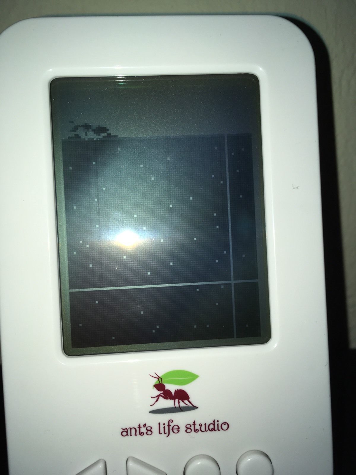

ich habe ein Problem mit dem Display eines Geräts. Eine horizontale
sowie eine vertikale Pixelreihe funktioniert nicht (siehe Bild).
Habe bereits versucht die Kontakte zum Display vorsichtig mit einem
Lötkolben zu erwärmen, aber das hat bisher nichts gebracht.
Hier ein weiteres Bild des Anschluss:
https://www.pic-upload.de/view-33067456/Foto25.04.17161519.jpg.html
MfG

#4988842
Nasenbohrer schrieb im Beitrag #4988833:
> Ich habe ein Problem mit meinem Auto. Das fährt nämlich gerade nicht.
ADAC?
Martin S. schrieb:
> ...ich habe ein Problem mit dem Display eines Geräts. Eine horizontale
> sowie eine vertikale Pixelreihe funktioniert nicht (siehe Bild)...
Was passiert wenn Du das Gerät leicht!!! verwindest bzw. leichten!!!
Druck ausübst? Wenn sich gar nichts verändert könnte es auch ein
Controller-Problem sein.
In Frage kommt auch Haarriss(e) von Leiterbahn(en), schlechte
Lötstelle(n) und natürlich die Leitgummis am Display.
Ist der Fehler plötzlich aufgetreten? Ist das Gerät hingefallen?
Wurde das Gerät Umwelteinflüssen wie hoher Temperatur, Kälte, hoher
Luftfeuchtigkeit ausgesetzt?
Gast #4988855
Andreas B. schrieb:
> Hi,
> da müßtest Du die Kontakte am Display selbst mal unter die Lupe nehmen.
> Das sind i.A. leitfähige Moosgummis.
... oder angeklebte Leiterfolien. Moosgummi habe ich nie gesehen, eher
schon sogen. Zebraleitgummis.
Old-Papa

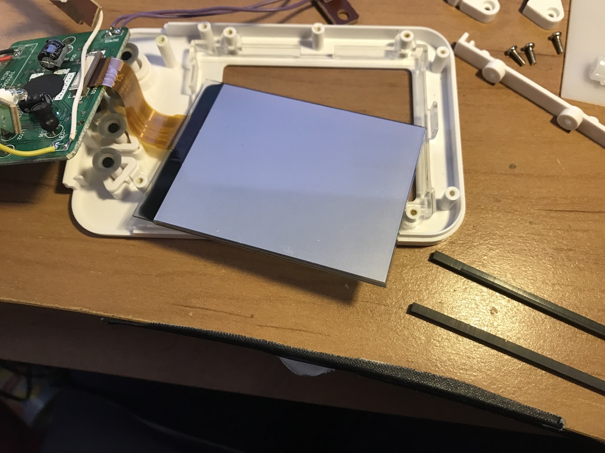

OP #4988960
Hab den Artikel schon so mit dem Fehler gekauft und laut Verkäufer war
der Fehler auch schon von Beginn an vorhanden.
Habs mittlerweile komplett auseinander, das Display besteht einfach aus
zwei zusammengeklebten Scheiben (siehe Foto).
Als ich leicht dran rumgedrückt hab hat sich nichts geändert.
MfG
#4989181
Dann wirst Du es wohl leider auch nicht umtauschen können.
Lothar M. schrieb:
> Das Bonding im Display hat sich gelöst. Du wirst mit dem Fehler
> leben oder das gesamte Display tauschen müssen.
Vielleicht findest Du auf eBay eines mit defekter Elektronik, bei dem
das Display aber in Ordnung ist.
Hoffentlich hast Du nicht zuviel bezahlt.
