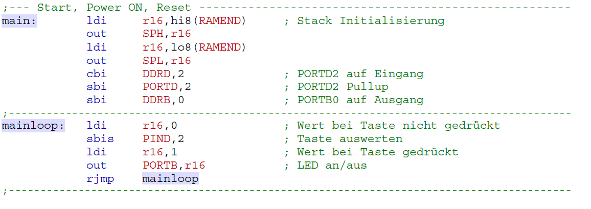

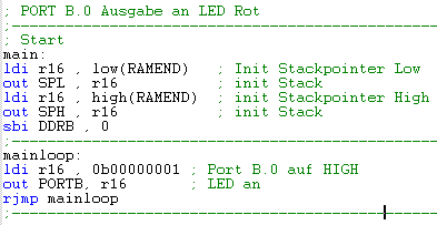

Ich habe hier als Beispiel zwei Programme. Beim ersten Programm soll ein
Taster eine led einschalten. Bei dem anderen Programm soll einfach nur
eine led leuchten.
Warum wird in dem der Taster Aufgabe
ldi r16,0
bzw
ldi r16,1
verwendet
und bei der anderen Aufgabe
ldi r16,0b00000001
verwendet??
Hätte man bei der Taster Aufgabe nicht auch
"0b00000000" statt "0"
und "0b0000001" statt "1"
schreiben können`? Ich habe es ausprobiert...das Programm funktionierten
nicht mehr.
Das ist 1. "Eins".
Leute, die gerne viele Ziffern abzählen, und die sich damit schwertun,
hexadezimale Zahlen zu lernen, nutzen gerne diese Notation, die am
Präfix 0b (statt 0x für Hexadezimal) zu erkennen ist.
Aber inhaltlich ist es einfach nur 1.

von Patrick J. (ho-bit-hun-ter)
Hi
Dein Problem mit dem
ldi R16,0
sbis PIND,2
ldi R16,1
...mache irgendwas ...
Hier wird zuerst das Register R16 auf Null gesetzt.
Dann wird 'geguckt', ob Bit2 in PIND gesetzt ist (also high)
WENN JA, dann wird die nächste Anweisung übersprungen
SBIS
Skip if Bit I/o is Set - überspringe, wenn Bit im I/O-Register gesetzt
ist
Dadurch wird die zweite ldi-Anweisung übersprungen, wenn das Bit high
ist und somit bleibt der Ausgang low.
Wenn das Bit low ist, wird R16 erst auf Null, dann auf 1 gesetzt.
Das ist auch im Datenblatt des µC beschrieben, dort kannst Du nach den
ganzen Befehlen auch direkt suchen, sollte Dir eines der Kommandos
gerade 'spanisch' vorkommen.
MfG

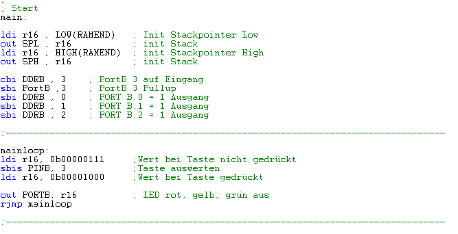

von O. A. (sokrates1989)
ich hoffe nochmal Hilfe zu bekommen. Eine der ersten Antworten sagte mir
"0b00000001" sei einfach nur "1"
hier habe ich ein Programm wo
"0b00000111" verwendet wird... damit ist doch nicht "7" gemeint?
sondern dass die Pins B.0 B.1 B.2 auf "1" gehen sollen...richtig????
von Martin K. (maart)
Doch.
Auch ja.

Einfache Antwort: Jain
Die unteren drei Bit im Port haben die Werte 1,2,4 - die Summe ist somit
7.
Wenn Du eine 7 an das Port schickst, gehen die drei Ausgänge auf High
(sofern die I/Os als Ausgänge eingestellt sind, als Eingänge werden nur
die PullUps zugeschaltet).
Patrick J. schrieb:
> Hi
> SBIS
> ist
Patrick.... Ok das verstehe ich. Das Bit2 in PIND ist nur gesetzt wenn
der Taster gedrückt ist korrekt?
Oder ist der PIND bereits "high" wegen dem Pullup. Weil das mit dem
Pullup habe ich auch noch nicht richtig verstanden...
da steht zuvor ja
"sbi PinB, 1"
also ist der PIND bereits gesetzt oder erst wenn ich den Taster
betätige...

von Quodnix (Gast)
Ostap A. schrieb:
> Patrick J. schrieb:
>> Hi
>> SBIS
>> ist
Höchst wahrscheinlich genau andersherum. Wenn die Taste gedrückt is, ist
Bit2 in PIND NICHT gesetzt.
> da steht zuvor ja
> "sbi PinB, 1"
Damit wird der Pullup eingeschaltet. Im Inneren des µC wird also das
Anschlussbeinchen über einen Widerstand mit 5V verbunden. Somit liegt
die Leitung auf 5V, kann aber kaum Strom liefern. Eine Abfrage von PIND
liefert also zunächst auch HIGH für diese Leitung. Betätigst Du aber die
Taste, dann schließt Du das Anschlussbeinchen gegen Masse und die
Leitung wird elektrisch auf 0V gezwungen. Jetzt erst liefert PIND LOW
> betätige...
Erst bei betätigen des Tasters - aber dann wir das Bit gelöscht, nicht
gesetzt.
Deswegen ist es im Programm genau umgekehrt...wenn ich im Programm das
Debugging starte dann wird das ldi NICHT übersprungen. Das heißt das
verhalten auf dem Board ist genau umgekehrt... Die Abfrage der Pins ist
"High" (Das Bit ist also gesetzt)
Und nur so kann der Befehl sbis funktionieren...nur so wird das ldi
übersprungen wenn der Taster nicht gedrückt ist.
Ist das korrekt?
