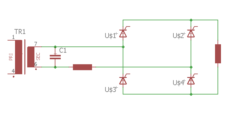

Gast #4990225
Ja er ist nur auf die schnelle zusammengeklickt, es gibt noch keinen
endgültigen.
U sek = 12VAC
Angesteuert werden sollen DC Motoren Imax ca. 2 A
Thyristoren vermutlich TYN612 600V, 8A.
Möchte neben der Last noch eine Freilaufdiode hinzufügen und die
Thyristoren mit Snubbergliedern schützen, gibt es hier Empfehlungswerte
/ Erfahrungen zum dimensionieren der Snubber?
Habe die Artikel auf dieser Seite zu Snubbern bereits gelesen.
Gast #4990279
Peter schrieb:
> Hallo,
> benötige ich bei einer Phasenanschnittsteuerung die von einem 12VAC
> Trafonetzteil versorgt wird, diese gleichrichtet und entsprechend
> anschneidet, Bauteile zum zum Filtern von Oberwellen zwischen L und N
> auf der sekundärseite des Trafos?
Nein, in deinem Fall nicht.

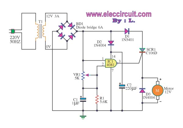

p.s.
Dein Schaltungsentwurf ist ungeeignet. Zwei Thyristoren könntest du
durch Dioden ersetzen... Oder Graetzbeücke und ein Thyristor...
Wie beispielsweise hier:
http://www.eleccircuit.com/dc-motor-controller-diagram-with-scr-and-cmos-ic/
Ich würde dir für dein Vorhaben
eine PWM-Schaltung empfehlen.
