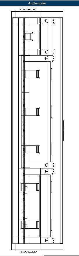

Hallo zusammen, heute habe ich meine Verteilerschränke für unseren Neubau bekommen. Auf Empfehlung meines Elos habe ich Hager genommen. Einen ZB33S und einen ZB35S. Dazu das Innenausbausystem universN. Ganz oben kommt eine Zeile für Reihenklemmen hin. Dafür hab ich unter anderem UD13A1 Komponenten bestellt. Das Ganze hab ich mir im HagerCAD zusammengestellt. Hier, wie im Bild zu sehen, sollte die Hutschiene eigentlich weiter hinten sein, als bei den Reihen für Reihengeräte. Ist sie aber nicht. Ich habe nach Anleitung die Metallhalter gegen die Kunststoffhalter für SK2 getrauscht. Hab grade nochmal bei Hager geschaut, aber sowas wie optionale Tiefbauwinkel werden beim Zubehör nicht angezeigt. Sowas hab ich glaub mal bei Striebel gesehen. Es wäre toll wenn sich jemand hier mit dem Zeug auskennt und mir einen Tip geben kann. Die Bauzeit neigt sich rasch dem Ende, ich steh unter Strom, der Verteiler jedoch noch nicht :(

Das ist der Elektriker der den Antrag beim EVU stellt und das Ganze nachher abnimmt. Hat vielleicht jemand anders einen Tip für mich?
Ich würde auf gut Glück die ABB Tiefbauwinkel holen und die da irgendwie reinschrauben... Oder einfach HAGER Support anrufen :)
Hier der offizielle Tiefbau Winkel von hager https://www.zaehlerschrank24.de/UT22B.html
Hier noch einer https://www.hager.de/zaehlerplatzsysteme/zaehlerplatz-innenausbausystem/zubehoer-zaehlerplatz-univers-z/u82a/20055.htm Such dir nen passenden aus
Michael P. schrieb: > Oder einfach HAGER Support anrufen :) Ja, oder den Elo. Ist aber abends um 8 schwierig :) Michael P. schrieb: > Hier der offizielle Tiefbau Winkel von hager Danke. Komisch dass der nicht bei Zubehör aufgeführt ist. Da ist ja aber auch noch die Hutschiene dabei? Ich hab hier Module die über 2 bzw. 3 Felder Breite gehen. Ist natürlich grade bei Reihenklemmen sehr praktisch. Da bekommt man echt was unter. Was mich nur wundert ist, dass bei Hager für die UD13A1 zwei Höheneinstellungen angegeben werden. Aber wie ich die erreiche erschließt sich mir nicht. Ausserdem ist das ja ein Einbausatz für Reihenklemmen. Dass die weiter hinten sitzen müssen ist ja klar. Wird bei HagerCAD ja auch so angezeigt. Fragen über Fragen....

Falls Du die Teile meinst die ich meine, die gehören nicht auf die Hutschiene, sondern mit speziellen Haltern oben und unten an die Verschlüsse für den Deckel Schau mal hier auf Seite 4: http://docplayer.org/14309541-Feldverteiler-und-schraenke.html Dort sieht man es einigermaßen
Nein, die meine ich nicht. Ich hab kartonweise WAGOS 2013 und 2016 hier rumliegen die ich verwenden will. Die gehören schon auf die Hutschiene. Aber eben hinten... Ich ruf morgen mal Hager an. Dachte halt ich könnt in der Früh gleich loslegen... immer die Verzögerungen auf dem Bau :(
Vorsicht, das UniversN Einbau Zeug passt nicht unbedingt in einen UniversZ Schrank! Hatte auch schon mal das Problem das ein UniversZ Schrank für Unterputzmonatge und UniversN Einbaukomponenten geliefert wurden. Dank Spieltrieb und Auspackwahn ist das aufgefallen. Die UniversN Komponeten hätte zu weit aus dem Schrank geschaut!
Wenn UP dann wars wohl ein 160er Schrank? Da passt das System nicht. Steht aber auch im Katalog. Bei den 205er AP Schränken passt das.
So, grade mit Hager telefoniert. Die empfehlen dazu UZ03Z2 in Verbindung mit UZ00Z2. Warum das im CAD allerdings anders aussieht als in der Realität konnten die mir auch nicht sagen...
