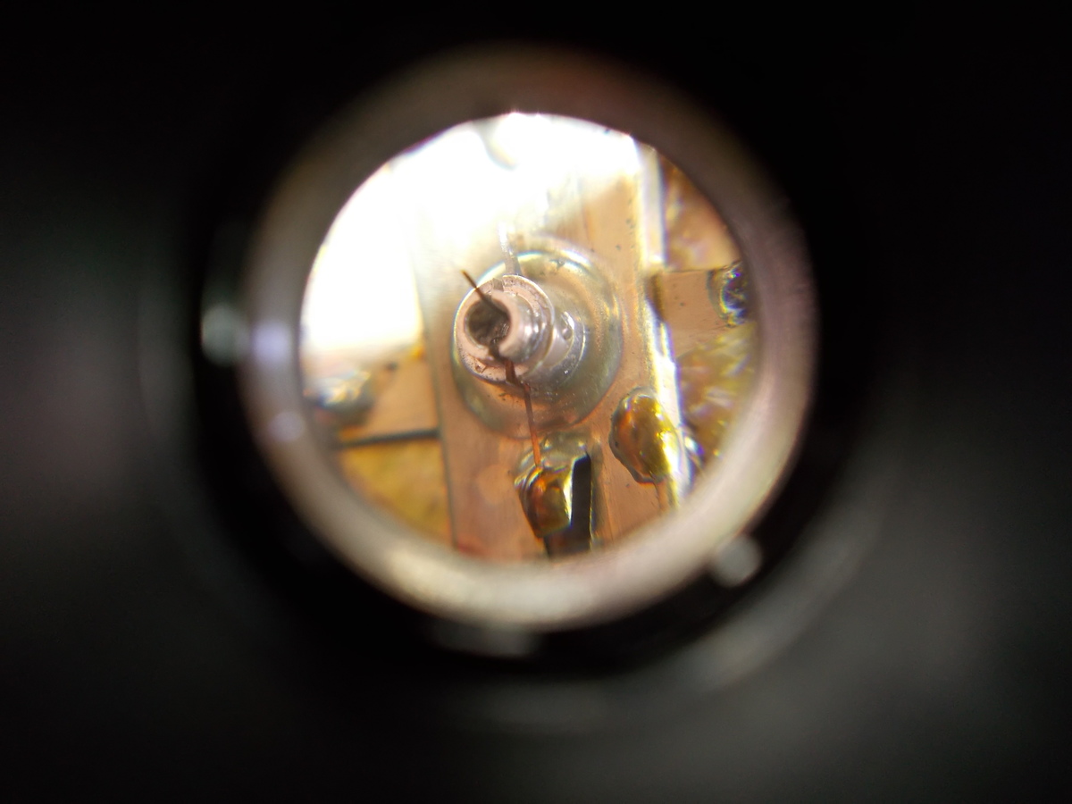

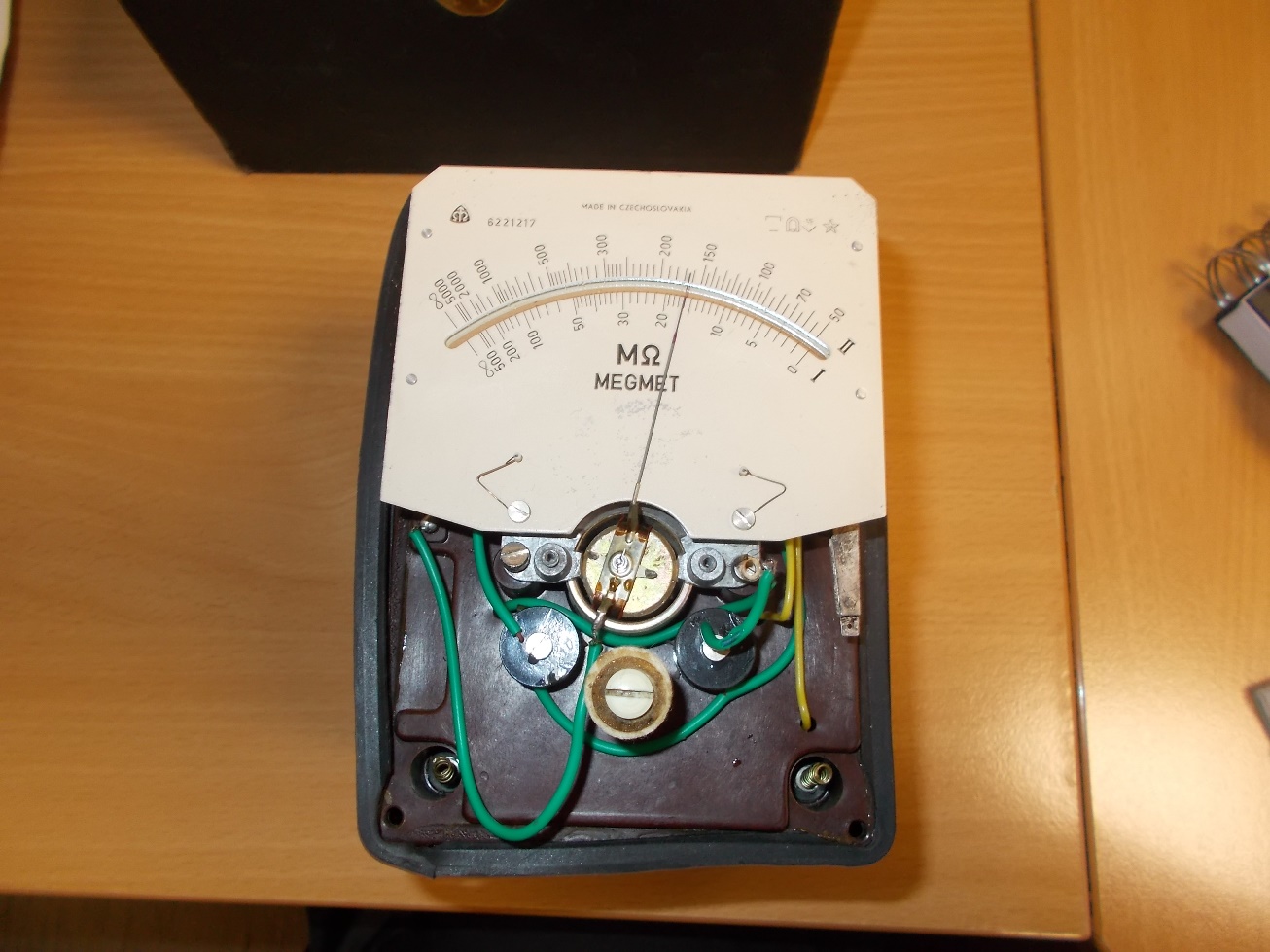

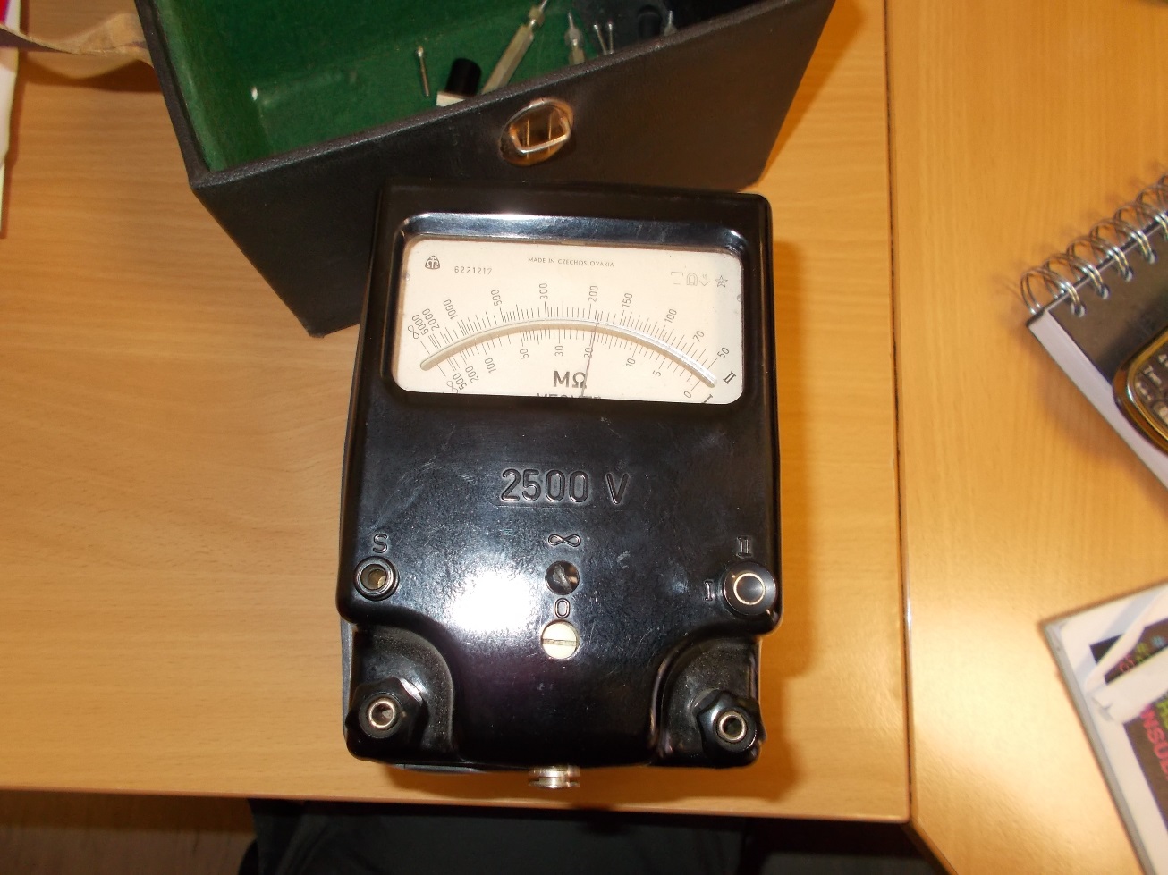

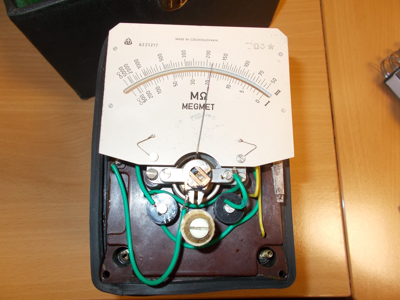

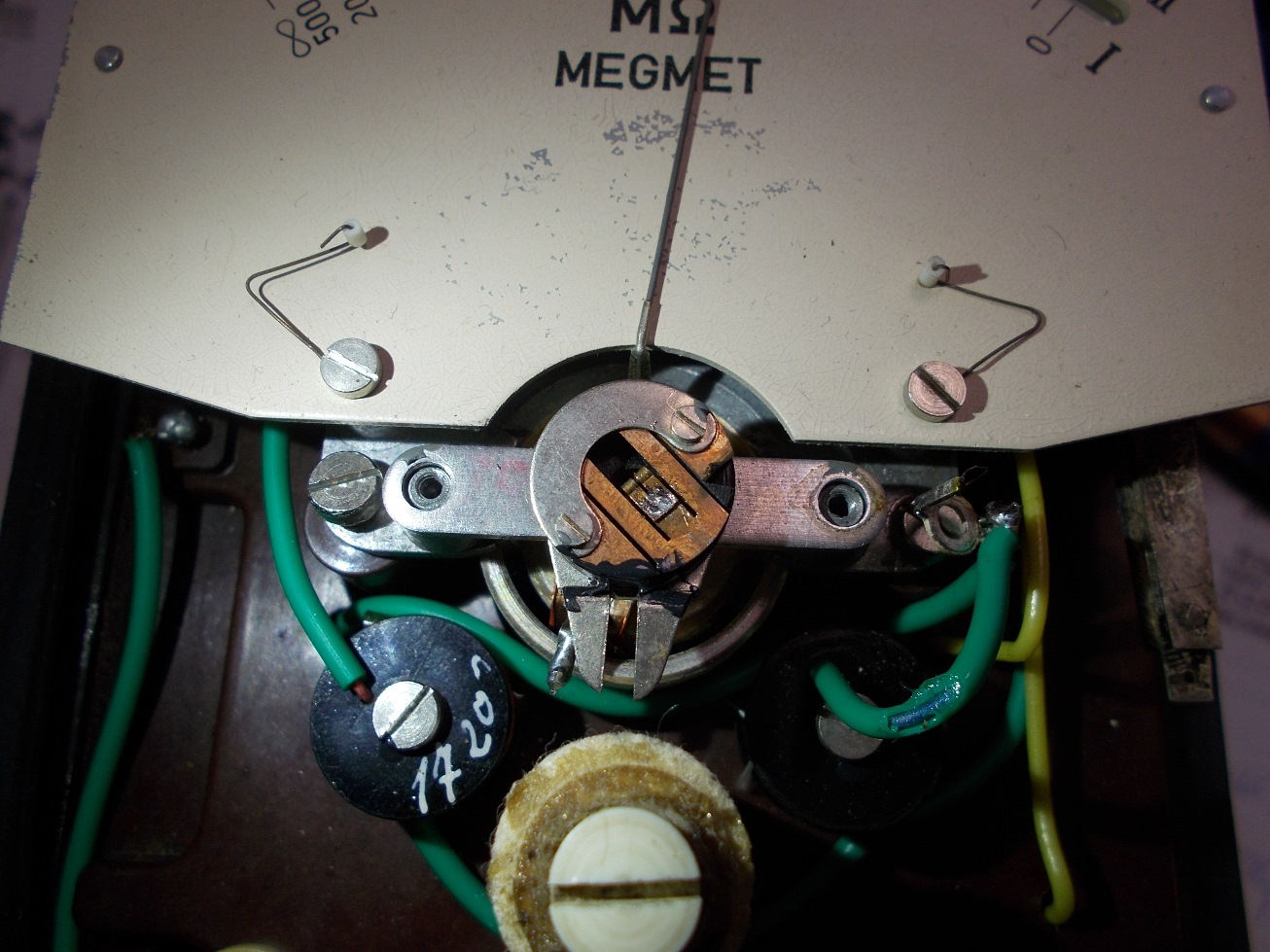

Ich habe einen alten Kubelinduktor von einem Bekannten bekommen,
allerdings ist das Ohmmeter defekt und ich möchte ihn doch noch retten.
Ich habe leider kein Typenschild gefunden, auf dem Ziffernblatt steht
nur MEGMET (siehe Bilder).

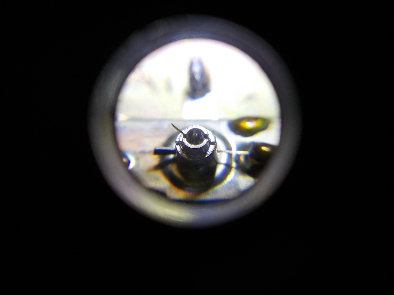

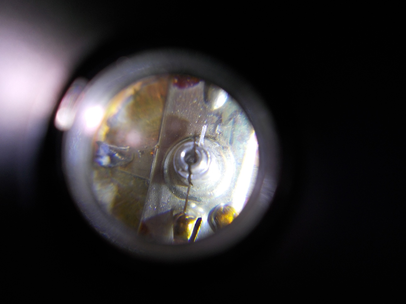

Nach einer Analyse habe ich festgestellt das der Zeiger am Drehpunkt auf
zwei Drähte (Flachbänder) hängt wobei einer gebrochen ist.
Nun die Frage; hat schon jemand so etwas repariert? Was ist das für ein
Draht (Flachband)und wo bekommt man so etwas?
Ich würde mich über Unterstützung sehr freuen.
Lg
Muckfuchs
Hallo!
Die Fachwelt nennt sowas ein Spannband Messwerk.
Reparatur sinnlos - besser: aussichtslos.
Abhilfe: Daten des Messwerks ermitteln (Innenwiderstand, Strom für
Vollausschlag) und durch ein geeignetes Messwerk ersetzen. Dann die
Original-Skala montieren. Fertig!

Das hört sich nach einer Spannbandlagerung an. Hierbei dienen die beiden
Bänder gleichzeitig als Stromzuführung der Spule und Rückstellfedern.
Die Bänder sind oft aus Federbronze und wegen der notwendigen Kraft in
unterschiedlichen Abmessungen erhältlich.
Es gibt sicher noch Leute, die so etwas reparieren können aber ich kenne
keine.
mal kurz gegoogled:
http://www.edaboard.de/messwerk-mit-spannbandlagerung-reparieren-t13004.html
dasselbe Problem
Conrad 1218859 "Äußerst robustes Spannband-Messwerk"
aber zum Ausschlachten etwas zu teuer.

Ich werde auch wenn es sinnlos erscheint ein mal versuchen so ein
Spannband zu bekommen. Ich möchte es zumindest probiert haben, die
Option mit dem Ersatz Messwerk bleibt ja immer noch als Ausweg.
