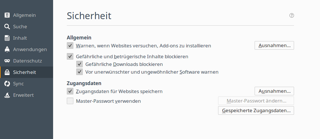

Ich habe für einige Webseiten und -Dienste meinen Benutzernamen samt
Passwort in Firefox gespeichert. In letzter Zeit pasiert es immer öfter,
dass diese Daten aber nicht - wie bisher - automatisch in die
Anmeldedialoge eingetragen werden. Schaue ich dann unter
Einstellungen/Sicherheit nach, sind diese Daten aber nach wie vor
vorhanden, nur sie werden einfach nicht benutzt.
Kann das jemand bestätigen oder eine Abhilfe nennen?

#4996790
es ist alles in ordnung, der firefox, lässt es nicht mehr zu, daß nicht
gesicherte seiten , automatisch, die passwörter erhalten.
D.h gespeicherte passwörter werden nur noch in HTTPs seiten eingetragen.
Es kommt ja auch eine meldung, daß die seite nicht mit HTTPS läuft und
nicht dem sicherheitsstandard entspricht. Deshalb mußt du ja auch das
Feld anklicken, dann wird es angezeigt und ganz unten taucht dann der
benutzername auf, den man anwählen kann.
Bei Yahoo und Google sollte das so gehen, weil die mit HTTPS laufen (
bei mir läuft es ).
Und auch bei nicht HTTPs seiten fragt er, ob er sie speichen soll, aber
trägt sie dann nicht automatisch ein.
Der grund ist, eine HTTP verbindung kann abgefangen und umgeleitet
werden, ohne daß du es merken tust.
Manchmal hilft es, das passwort bei der seite aus der firefoxliste zu
löschen und den fuchs dann neu zu starten. Danach sollte er wider
fragen.

OP (Firma: Q3) #4998129
min schrieb:
> In den Einstellungen muss unter "Zugangsdaten für Websites
> speichern"
> ein Haken sein. Hatte vor kurzem, auch mit der 53er Version des
> Firefoxes unter Linux, das gleiche Problem.
Also an dem Haken liegt es bei mir nicht. Das war so ziemlich das Erste,
was ich getestet habe ... der ist drin.

Gast #5666428
Ich benutze Waterfox auf PC und Android, ist aber nicht recht viel
anders als der Firefox.
Nach langem suchen und ausprobieren hab ich die bei mir funktionierende
Lösung gefunden.
Desktop (PC)
Bei mir war die Einstellung "Firefox wird eine Chronik..." auf "nach
benutzerdefinierten Einstellungen anlegen".
Nach dem ändern auf "anlegen" und dem Neustart des Browsers werden
wieder überall Passwörter gespeichert.
Mobile App (Android)
Hier hatte ich das selbe Problem aber die oben genannte Einstellung gibt
es bei mir nicht, hier muss ich bei Cookies "Enabled" (Zulassen)
einstellen damit die Passwörter wieder gespeichert und automatisch
eingetragen werden, die war bei mir auf "Enabled, excluding 3rd Party"
(Zulassen aber keine Drittanbieter).
Jetzt funktioniert wieder alles wie früher.
