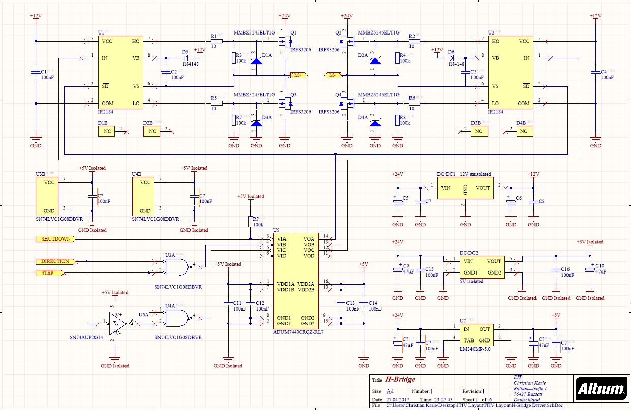

Validierung Schaltplan H-Brücke
Interessant, wieso ist das galvanisch getrennt?
Die IR2184 können kein 100% High Pegel sondern brauchen einen Takt damit
die Ladungspumpe für den oberen FET läuft. Ist das bei der Ansteuerung
bedacht? Step/Dir klingt sehr statisch was die Treiber so nicht
hergeben.
Persönliche Seite
Christian K. schrieb:
> Ja, ist bedacht, DIR wird mit einer 10kHz PWM angesteuert. Pass
> ansonsten alles?
Vermutlich meinte Bla, dass die Charge-Pump den Kondensator nicht
aufladen kann, wenn Step=LO ist, da du eine UND-Verknüpfung eingebaut
hast.
Wenn das UND auf Hi schaltet, ist der Kondensator leer und muss erst
aufgeladen werden - könnte mir vorstellen, dass da ein paar Schritte
dann verloren gehen.
Hab ich nur ergoogelt - hab damit noch nicht gearbeitet.
Aus einem Forum: "and the problem is the bootstrap capacitor must remain
charged up and it cannot charge up when there is no switching going on"
Ich würde für die Boot-Strap Versorgung nicht unbedingt eine 1N4148
verwenden sondern was schnelleres (Schottky o. Fast Recovery).
Kommt der MOSFET Treiber IR2184 mit den 5V Steuersignalen klar? Er wird
mit 12V versorgt, u.U. reichen die 5V nicht um High-Pegel zu erkennen.
Sollte man mal prüfen.
