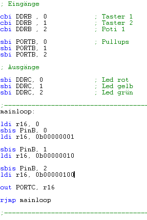

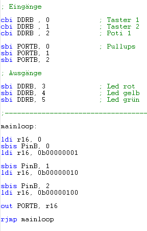

Ich habe gerade ein Programm geschrieben, bei dem ich
mit Taster 1 ---> Led rot einschalte
Taster 2     ---> Led gelb einschalte
Poti         ---> Led grün einschalte
Wenn ich alle Eingänge und Ausgänge Auf den Port B lege.
Leuchtet keine der Leds.
also die Taster auf B.0 bis B.2 und die Leds auf B.3 bis B.5
Wenn ich aber die Taster wie zuvor, aber die Leds auf Port C lege
C.0 bis C.3
dann funktioniert mein Programm.
Warum funktioniert es nicht wenn ich alles mit Port B machen möchte?????

Tipp 1:
Wenn die Outputs auf 3,4,5 liegen, dann solltest du diese Bits, in der
Schleife, auch setzen, und nicht 0,1,2
Tipp 2:
Wenn du das PortB Register mit 0 beschreibst, werden die Pullups, welche
du vorher so schön aktiviert hast, sofort wieder abgeschaltet
Gast #4992553
Nächstes mal bitte den Quelltext bereitstellen, nicht Screenshots. Jetzt
muss ich nämlich mühsam abschreiben. Du hast Glück dass ich gerade Zeit
und Lust dafür habe.
Hier schaltest du die Pull-Up Widerstände ein:
SBI PORTB,1
SBI PORTB,0
SBI PORTB,2
Und hier überschreibst du Dir das, so dass immer nur ein einzige Eingang
einen Pull-Up Widerstand hat.
ldi r16,0x0000001 ; oder
ldi r16,0x0000010 ; oder
ldi r16,0x0000100
out PORTB,r16
Du änderst hier die falschen Bits. Deine Ausgänge sind Bit 3, 4 und 5
außerdem solltest du die Pull-Ups an allen drei Eingängen eingeschaltet
lassen. Also so:
ldi r16,0x0001111 ; oder
ldi r16,0x0010111 ; oder
ldi r16,0x0100111
out PORTB,r16

Und wenn man dann noch ein paar sinnvolle Symbole verwendet, wird die
Sache irgendwann sogar richtig lesbar.
Also irgendwie sowas in der Art:
.equ Tast1Bit = PORTB0
.equ Tast1Msk = 1<<Tast1Bit
.equ Tast2Bit = PORTB1
.equ Tast2Msk = 1<<Tast2Bit
.equ PotiBit  = PORTB2
.equ PotiMsk  = 1<<PotiBit
;.equ Pullups  = Tast1Msk | Tast2Msk | PotiMsk
;warum muß eigentlich der Poti-Eingang einen Pullup kriegen? Braucht er
;nicht! Also sinnvoller:
.equ RotMsk   = 1<<PORTB3
.equ GelbMsk  = 1<<PORTB4
.equ GruenMsk = 1<<PORTB5
.equ Outputs  = RotMsk | GelbMask | GruenMsk
;Stack initialisieren kann man sich schenken, in dem Mini-Programm
gibt's
;ja weder Interrupts noch Unterprogramm-Aufrufe...
  ldi R16,Pullups
  out PORTB,R16
  ldi R16,Outputs
  out DDRB,R16
main:
  ldi R16,Pullups
  sbis PINB,Tast1Bit
  sbr R16,RotMsk
  sbis PINB,Tast2Bit
  sbr R16,GelbMsk
  sbis PINB,PotiBit
  sbr R16,GruenMsk
  out PORTB,R16
  rjmp main

Stefan U. schrieb:
Also so:
> ldi r16,0x0100111
> out PORTB,r16
DANKE! Ich habe es verstanden.
Eine Frage noch...warum funktionierte es dann trotzdem, als ich über den
PortC programmiert hatte??? Denn die Pullups sind ja in beiden Versionen
ausgeschaltet gewesen......
HAT SICH ERLEDIGT...Es sind dann ja in C die andere Positionen...
Weil Port C ein anderer Port ist. Da kannst du hinschreiben, was immer
du willst, ohne dass es deine Eingänge auf Port B beinflusst.
