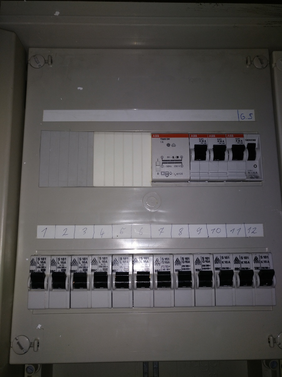

Moin,
wir haben ein Zweigenerationen Haus.
Unten ist ein Schaltschrank, mit den Sicherungen für das Ergeschoss.
Sowie 3 weiteren Sicherungen (ich vermute Vorsicherungen für die
einzelnen Phasen, oder? Siehe Bild). Jetzt ist heute beim Kochen im
Obergeschoss, wo wir nochmal einen separaten Sicherungskasten mit 2
Leisten und 2 FI Schaltern haben mit Fritöse, Herd und Wasserkocher ging
plötzlich der Strom aus. Allerdings war keine Sicherungen im
Obergeschoss rausgesprungen, sondern die linke Vorsicherung im
Erdgeschoss.
Jetzt ist mir aufgefallen, dass im Erdgeschoss vor der Leiste kein
FI-Schalter ist. Ist dort kein separater FI vorhanden oder ist das der
in der oberen Reihe ganz rechts (siemens 5sn1 nl16a ).
Folglich wie kann es passieren, dass die Vorsicherung rausbringt, aber
weder der FI-Schalter noch eine andere Sicherung im Obergeschoss?
P.S. Im Bereich Elektrik bin ich leider eher unerfahren, deswegen nehmt
es mir nicht allzu übel, falls ihr mehr Informationen benötigt oder
ähnliches. Einfach fragen, dann kann ich gerne weitere Informationen
geben.
#4992579
Es flossen bei Fritöse, Herd und Wasserkocher in Summe mehr als 25A,
aber jeweils weniger als 16A pro Steckdose.
Das ist eine einfache Überlastung der Gesamtsumme (du kannst ja unten
auch keine 12x16A = 192A ziehen)
und kein Isolationsfehler wo der FI auslösen würde.
Im Untergeschoss ist die Generation der Elektroinstallation wohl so alt,
daß noch kein FI vorgesehen wurde. Vielleicht liegt dort noch klassische
Nullung, so daß auch kein FI nachrüstbar ist.
Der 5SN1 ist eine einfache Sicherung (Leitungsschutzschalter).

Bei einer 'normalen' Überlastung der Leitung wird ein FI nicht auslösen,
dieser wird nur auslösen, wenn ein Leckstrom erkannt wird. Wenn es einen
solchen nicht gibt, bleibt der FI an.
Das die Vorsicherung früher auslöst als ein Leitungsschutzschalter in
der Unterverteilung, liegt z.B. an einer anderen Auslösecharakteristik.
Ein B-Automat löst früher aus als einer vom Typ C.
Wenn beide Automaten also in Reihe liegen, kann es sein, das ein B25 LS
früher 'kommt' als ein C16.
Im Kreis vor der ersten Unterverteilung (also meistens bis nach dem
Zähler) gibt es auch noch keinen PE und deswegen auch noch keinen FI
Schalter. Erst in der ersten Unterverteilung wird in üblichen TN-C
Netzen aus dem N vom Kraftwerk aufgeteilt in PE und N und wird damit zum
TN-C-S Netz.
Der Versorger liefert also nur L1, L2, L3 und einen kombinierten PEN -
also nur 4 Leitungen.
OP #4992592
danke für die Antwort. Jetzt wo du es sagst ergibt das natürlich Sinn
:). Lösen FIs eigentlich auch bei Überbelastung aus oder nur bei
Fehlstrom?
Zur Sicherung unten, ist gefährlich, dass dort kein FI vorhanden ist
bzw. ggf. eine klassische Nullung? Sollte man da eventuell Mal den
Elektriker des Vertrauens zur Rate ziehen ob man da ein FI einbauen
kann? Gibt es einen Weg als Leihe zu sehen, ob eine klassische Nullung
vorliegt?
Gast #4992598
Sind wir deine Suchmaschine? Das ist ein Leitungsschutzschalter bzw.
Sicherungsautomat.
Ein FI hat immer einer Taste für eine Testauslösung. Er soll in erster
Linie auch nicht bei Kurzschluß/Überlast auslösen, sondern wenn irgendwo
ein Ableitstrom fließt.
#4992904
Nein. Dafür extra Sicherung.
Es ist nicht Stand der Technik, aber geniesst Bestandsschutz.
Ja, es hilft gegen gewisse Sorten von Stromunfällen, aber auch nicht
alle, wenn dort eine neue Installation mit extra Schutzleiter und
(mehreren) FI Schaltern eingebaut wäre.
Noch besser wäre ein Aufbau mit Brandschutzschaltern 5SM6 aber die sind
den meisten (noch) zu teuer.
> vorliegt?
Na ja, man soll ja eine Steckdose nicht aufchrauben, aber wenn dort
Schutzleiter und ein Pol verbunden sind, ist es klassische Nullung, dann
gibt es entweder keine gelb/grün, oder gelb/grün geht auch an einen
Steckdosenpol.
