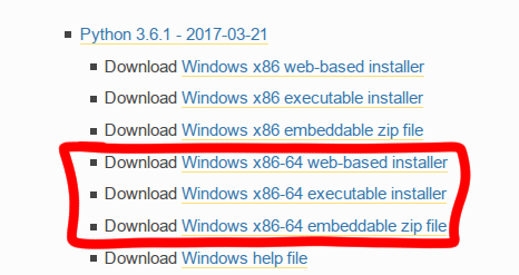

kann/soll man Python3 in der 64-Bit-Version installieren, wenn man ein
64-Bit-Betriebssystem hat (in meinem Fall Win)?
Leider sagt das Lehrbuch nichts dazu.
https://www.python.org/downloads/windows/
Standardmäßig läd man auf der Seite python.org wohl die neuste
32-Bit-Version runter.
https://www.python.org/ftp/python/3.6.1/python-3.6.1.exe
Python ist schon ein paar Jahre alt.
Das Gleiche gilt für die zugehörigen Bücher und Anleitungen.
Diese werden nicht zu jeder Version völlig neu geschrieben, sondern
angepasst bzw. erweitert.
Wenn also Anno Tobak mit einer 32-Bit Version gearbeitet wurde, kann das
noch in den Unterlagen auftauchen.
Die Logik 64-Bit Betriebssystem mit 64-Bit Software sollte sich
eigentlich jedem erschließen;-)
Es gibt natürlich ein paar Ausnahmen:
Verwendete Bibliotheken sind nur in 32-Bit zu haben oder das Zielsystem
ist definitiv 32-Bit.

Du kannst die beiden Versionen durchaus parallel auf einem 64-bit-System
installieren. Natürlich installiert man auf einem 64-Bit-OS
normalerweise die 64-Bit-Version von Python, aber wenn Dein Zielsystem
für 32 Bit ausgelegt ist, muß Du notgedrungen die 32-Bit Version
installieren.
Beispiel aus der Praxis: Das im Mediencenter 'Kodi' mitinstallierte
Python und Bibliotheken sind die 32-Bit-Ausführungen, weil Kodi auf
allen OS laufen soll und zudem selbst nur als 32-Bit-Version existiert.
Möchtest Du jetzt ein Add-on für Kodi programmiere, muß das zwangsläufig
mit Python "32-Bit" geschehen.
