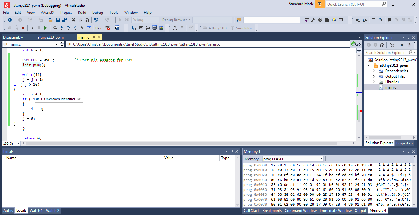

Hallo Leute,
ich versuche schon seit einiger Zeit eine SW-PWM mit einem Attiny2313 zu
erzeugen.
Ich möchte damit RGB-Leds ansteuern. Leider hat dieser Mc nur zwei
16-Bit-Timer, wesshalb ich das ganze in Software umsetzen möchte. Ich
denke aber, dass ich bei der Initialisierung einen Fehler gemacht habe.
Sobald ich die Zeile "init_pwm();" hinzufüge, werden die Variablen in
der main-Funktion nicht mehr initialisiert ( egal ob volantile oder
nicht).
Ich kann einfach den Fehler nicht finden.
Könnt ihr mir dabei bitte helfen?
hier noch der gesammte Code
    ATtiny2313 @ 8 MHz

Ja, ich habe den Protheus Professional 8 noch verwendet...Hab aber
leider keine weiteren Erkenntnisse rausgefunden, ausser dass eben, wenn
ich den Interrupt aktiviere, die Variablen in der main nicht
initialisieren kann (siehe Bild vom ersten Beitrag).

Mein Problem ist, dass wenn ich die PWM initialisieren möchte, keine
Variablen mehr beschrieben werden.
Leider kann ich mir keinen Reim daraus machen, wieso das so ist.

von Thomas E. (picalic)
Christian S. schrieb:
> wenn pwm_cnt (wird bei jedem Aufruf der ISR um eins hochgezählt) =
> PWM_STEPS (1024), also bei "Überlauf"->pwm_cnt=0
Und wie, bitte, soll pwm_cnt bis 1024 zählen? pwm_cnd ist als "uint8_t"

> Es geht um alle Variablen im SRAM (aufgefallen ist es mir bei i, j und
> volatile uint16_t pwm_setting[3];                    // Einstellungen
> für die einzelnen PWM-Kanäle)
Da bin ich leider raus Hochsprache ist nicht mein Ding aber aus der
Erfahrung würde ich mich dem was Thomas Elger schrieb anschließen und es
noch erweitern. Heißt das man entweder die falsche Variable hat oder man
schreibt in die richtige Variable nur deren Wirkung hat keine Effekt
weil man sie nicht abruft oder deren Inhalt für die Funktion zu groß ist
weil die Schleife begrenzt (0-5 = Schleife; Variable = 90).
von Christian S. (hunner)
Hi Chris,
wie schon geschrieben, funktioniert alles, ausser dass ich eben die
Variablen der main im SRAM nicht deklarieren kann, wenn ich den Timer
setze.
Hab aber nochmal getestet, wenn ich in die main
pwm_setting[0] = 10;
pwm_setting[1] = 0;
pwm_setting[2] = 0;
 schreibe, so funktioniert es.
Was nicht geht, ist z.B.:
 pwm_setting[0] = i;
da i dann nicht deklariert werden kann. (Warum auch immer)
Ich versteh nicht, was ich beim initialisieren, oder sonst wo falsch
mache.
