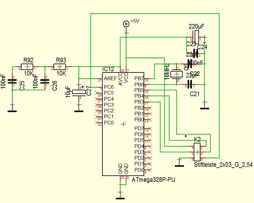

Ich hab mal einen einfachen, wenn auch nicht ganz hübschen, Schaltplan
erstellt bei dem ich denke es vernünftig auf meinem Board angeschlossen
zu haben, wenn ich auf dem Board eine Stiftleiste haben möchte über die
ich dann den ATmega mit einem USBasp über die Arduino IDE programmieren
kann.

Hi
>zu haben, ...
- Welchen Sinn haben R92/R93/C25/C26?
- An AREF kommt nur ein 100nF Kondensator und keine Verbindung zu (A)VCC
- Für AVCC und VCC reichen 100n nach Masse

Nachtrag: Suche mal nach der AppNote
AVR042: AVR Hardware Design Considerations

halte dich doch an die typische Beschaltung von VCC und AVCC
https://www.mikrocontroller.net/articles/AVR-Tutorial:_ADC
https://www.mikrocontroller.net/articles/Datei:Adc_connection.png

Sollte ein Tiefpassfilter sein. In dem ATmega328p-Datenblatt stand dazu
folgendes
> [..] If the ADC is used, it should be connected to VCC through
a low-pass filter.
Da hab ich wohl was falsch gelesen, sorry. :o

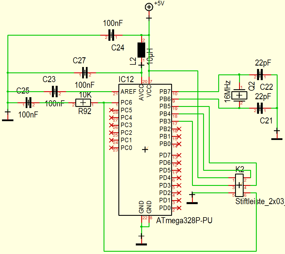

Ist natürlich peinlich das ich das nicht gefunden habe.. vielen Dank für
den Hinweis. Ich hab das ganze mal angepasst. Sollte so jetzt stimmen
oder?
von Felix W. (zeor)
Ohweia, kleiner Fehler. Hier sollte richtig sein.

kann und will ich nicht überprüfen ohne die alternativen
Pinbezeichnungen
reset, Rx,  Tx, usw.
ist der Stecker nun für FTDI oder ISP?
Wozu der Widerstand?

Hast schon recht, ist leider doof das bei T3000! für dieses Modell die
Pinbezeichnungen nicht alternativ mit drin sind. Da es sich um einen
Atmega328P handelt sollten die Bezeichnungen deckungsgleich mit
https://www.mikrocontroller.net/articles/Datei:Adc_connection.png sein.
Der Stecker ist für ISP.
R92 geht an PC6 (RESET). Soll ein Pull-Up-Widerstand sein, da dass
Datenblatt
> External Reset. The MCU is reset when a low level is present on the RESET pin
> for longer than the minimum pulse length.
sagt.
