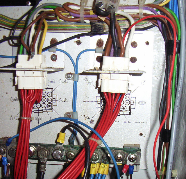

auf einem Boot habe ich einen 15pol. Universal Mate-N-Lok Stecker, den
ich reparieren oder tauschen müsste.
http://export.farnell.com/te-connectivity-amp/1-480710-0/plug-housing-15way/dp/285213
Nun stellt sich heraus, dass die dazu gehörigen Crimp-Kontakte wohl
nicht so einfach bzw. preisgünstig crimpbar sind (siehe Nachbar-Thread
Beitrag "Mate-N-Lok crimpen  reparieren  ersetzen" ).
Spricht etwas dagegen, diesen blöden Stecker nun gegen einen Harting HAN
16 ES zu tauschen.

Gast #4996316
Ich probier's noch einmal von vorn.
Ein Bild sagt mehr als tausend Worte.
Auf dem Bild sind zwei 15polige Universal Mate-N-Lok (14Pole belegt).
Deren Innenleben ist inzwischen ziemlich rottig. Vor dem linken Stecker
sieht man oben ein braunes Kabelende. Da ist ein korrodierter
Crimp-Kontakt in dem Stecker gebrochen. Das Kabel hängt jetzt frei...
Das Ganze ist auf einem Boot. Es kann also rappeln, hohe
Luftfeuchtigkeit haben, korrosive Atmosphäre (Seeluft), Kondenswasser...
und irgendwann war wohl mal etwas oberhalb der Stecker undicht, so dass
die Dinger richtig nass geworden sind.
Die Stecker verteilen die Stromzufuhr zu den Verbrauchern. Die roten
Kabel unten kommen vom Schaltpanel, wo die Verbraucher geschaltet und
abgesichert sind. Die "bunten" Kabel oben (1,5 bis 4 mm²) versorgen die
Verbraucher (12V, bis 8A) und verschwinden ein paar Zentimeter weiter
"im Gebälk". Sie sind fest verlegt, schwer zugänglich und bis 20m lang.
Wie repariert man so etwas?
(Vor allem, wenn man keine Mate-N-Lok Crimpzange hat...)

Gast #4996574
Hubert M. schrieb:
> Werden die Stecker bedient?
Die Stecker werden eher selten betätigt, z.B. bei der Installation neuer
Geräte oder Anzeigen oder wenn man aus irgendeinem anderen Grund die Tür
zu diesem Schrank etwas weiter öffnen muss - in diser Tür ist nämlich
das Schaltpanel verbaut, so dass es bei geschlossener Tür von vorn
bedient werden kann. Von der Rückseite des Panels gehen dann die Kabel
zu den Steckern. Beim Öffnen der Tür kommt Zug auf die Kabel.
Ich denke, der Hauptgrund dafür, hier diese Stecker zu verbauen, war,
dass man so einfach und bequem das Panel des Zulieferers anstecken
konnte, nachdem man die Installationsleitungen alle bereits verlegt
hatte.
Rufus Τ. F. schrieb:
> Oder ist Platz ein wesentliches Problem?
Platz ist an Bord immer ein Problem. Hier habe ich Höhe 12cm, Breite
18cm.
Die Kleinverteiler-Gehäuse, die ich kenne, würden nur hochkant passen.
Und dann gehen keine 28 Reihenklemmen hinein.
Man könnte eine Leiterplatte designen und Anreihklemmen drauf löten...
aber das wäre wohl auch mehr kreativ als professionell.
