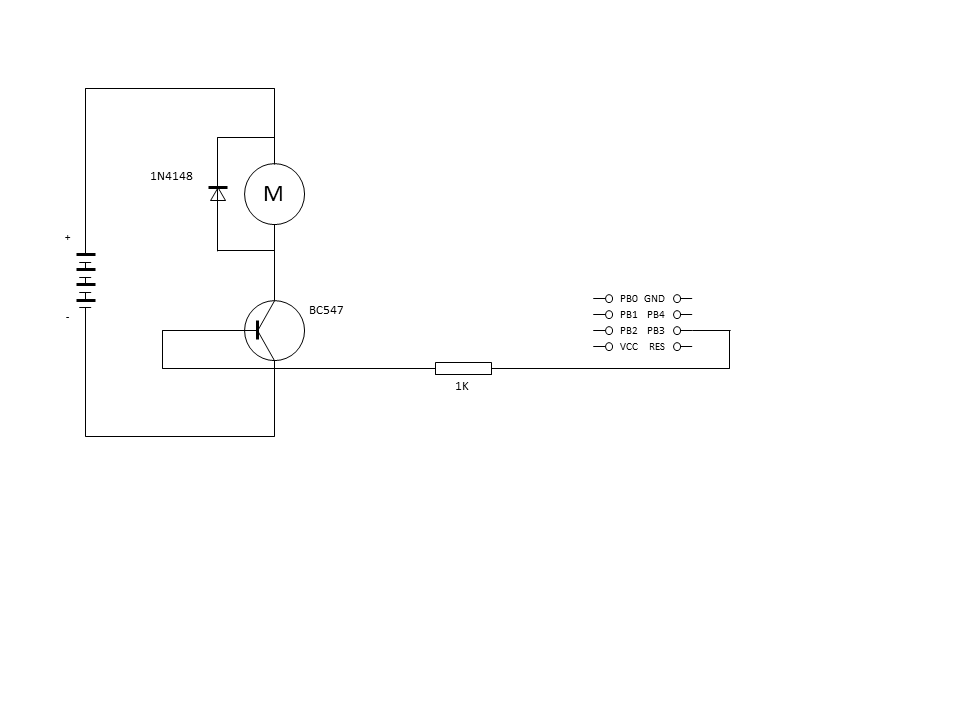

Nun mein Problem:
Ich wollte den Motor über das 6V-Batteriefach mit Strom versorgen und
über den Mikrocontroller einen Steuerstrom schicken.
Batterie (+) -> (+) Motor (-) -> (K) Transistor (E) -> Batterie (-)
Mikrocontroller mit eigener Powerbank über B3 (Pluspol mit ca. 2V
Ausgangsspannung) -> 1kO-Widerstand -> Transistor (B)
Meiner Logik nach müsste der Schalter im Transistor über die Basis
geschlossen werden und der Motor drehen. Beim Versuchsaufbau habe ich
mich aber bereits gefragt, wo der Minuspol des Mikrocontrollers
angeschlossen werden soll. Ich kann den ja kaum am Minuspol des
Batteriefachs anhängen.
Oder braucht es gar keinen Minusanschluss und der Widerstand war mit 1kO
evtl. einfach zu gross gewählt?

von Franz (Gast)
Mach mal 'ne Schaltplanskizze, wie Du es bisher versucht hast bzw, gerne
versuchen würdest...Weil: Dein Text ist mir zu abstrackt.
von chris (Gast)
Ich habe mal was ausprobiert. Zum Glück gibt es Powerpoint.
von Teddy (Gast)
Theoretisch müsste der GND von µC zum Emitter. Aber praktisch würde ich
das unterlassen.
Im Fehlerfall fließt der Strom durch den µC und du kansnt dich von ihm
verabschieden.
Nimm ein Optokoppler.

von Stefan F. (Gast)
> Einsteigerpakete von Franzis ... und viel mehr Fragezeichen.
Wundert mich nicht. Alle Franzis Pakete, die ich bisher für meine Kids
gekauft hatte, waren ein Reinfall. Es fehlten immer die Erklärungen, wie
die Schaltungen funktionieren. Und bei dem großen Elektronik Baubuch
funktionierte jede zweite Schaltung gar nicht. Teils wegen unpassender
Bauteile, teils wegen Schaltungsfehlern.
Du schreibst zu viel Text, das kann schon wieder niemand verstehen.
Ausgehend von deinem Schaltplan musst du lediglich den Minus Pol der
Batterie mit GND vom Mikrocontroller verbinden.
Das halte ich für Quatsch, wegen dem 1k Ohm Widerstand. Da fließen
maximal 6mA.

von chris (Gast)
Könnte ich anstelle des Minuspol der Batterie auch direkt vom Minuspol
des Motors auf GND gehen?
> Minuspol des Motors auf GND gehen?
Die Batterie musst schon angeschlossen bleiben, sonst kann dort kein
Strom fließen.
von topkek2000 (Gast)
GND vom µC muss mit GND vom Batteriefach verbunden werden.
von chris (Gast)
Ich habe eine Krokodilklemme zwischen Transistor und Batteriefach, daher
die Frage, ob ich direkt ab der Krokodilklemme in der Nähe des
Transistors an GND gehen kann (rein wegen des Abstands und der
Übersichtlichkeit). Der Motor bleibt natürlich am Minuspol der Batterie
angehängt. Aber nach dem zweiten Überlegen hat sich die Frage vermutlich
erübrigt.
Entscheidend ist: Es funktioniert!
Danke!
