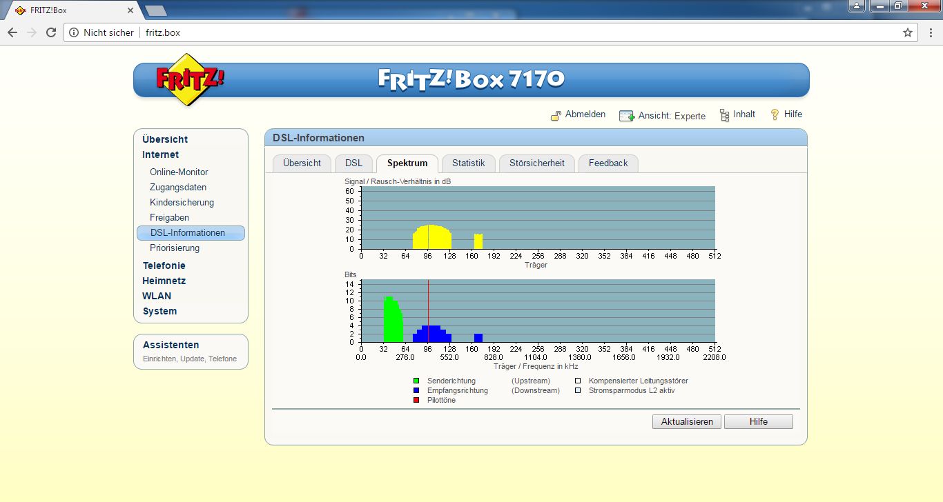

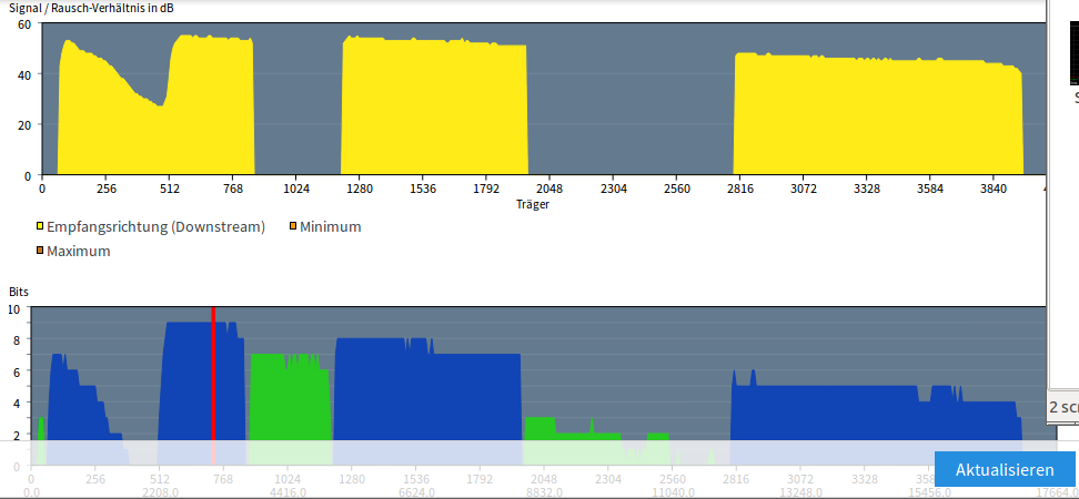

Ich habe hier einen DSL Anschluss welcher "grottig schlecht" ist. Es
handelt sich um einen 1&1 Anschluss, keine Ahnung welchen Netzbetreiber
die nutzen. Die Leitungslänge zwischen Hausanschluss und
Vermittlungsstelle beträgt ca. 3.4 Km.

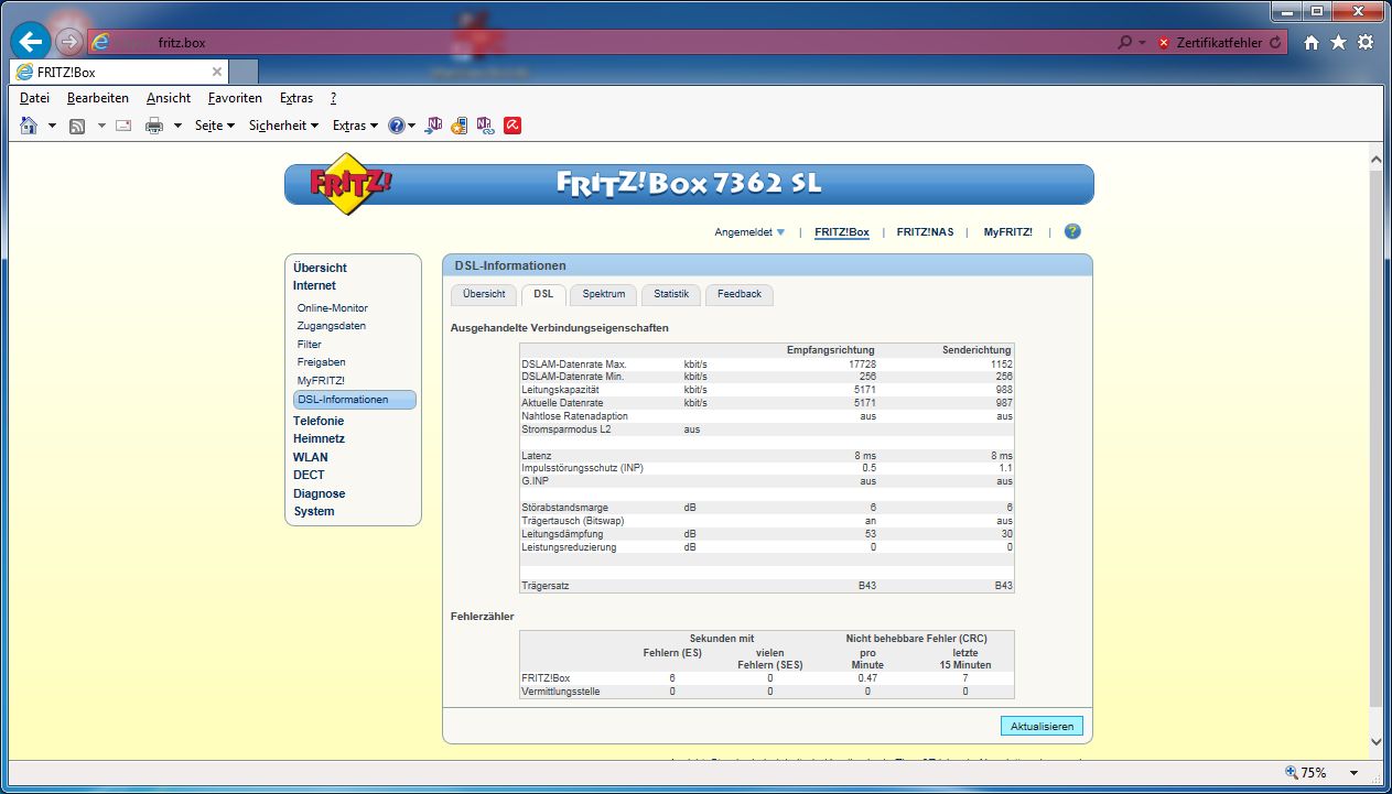

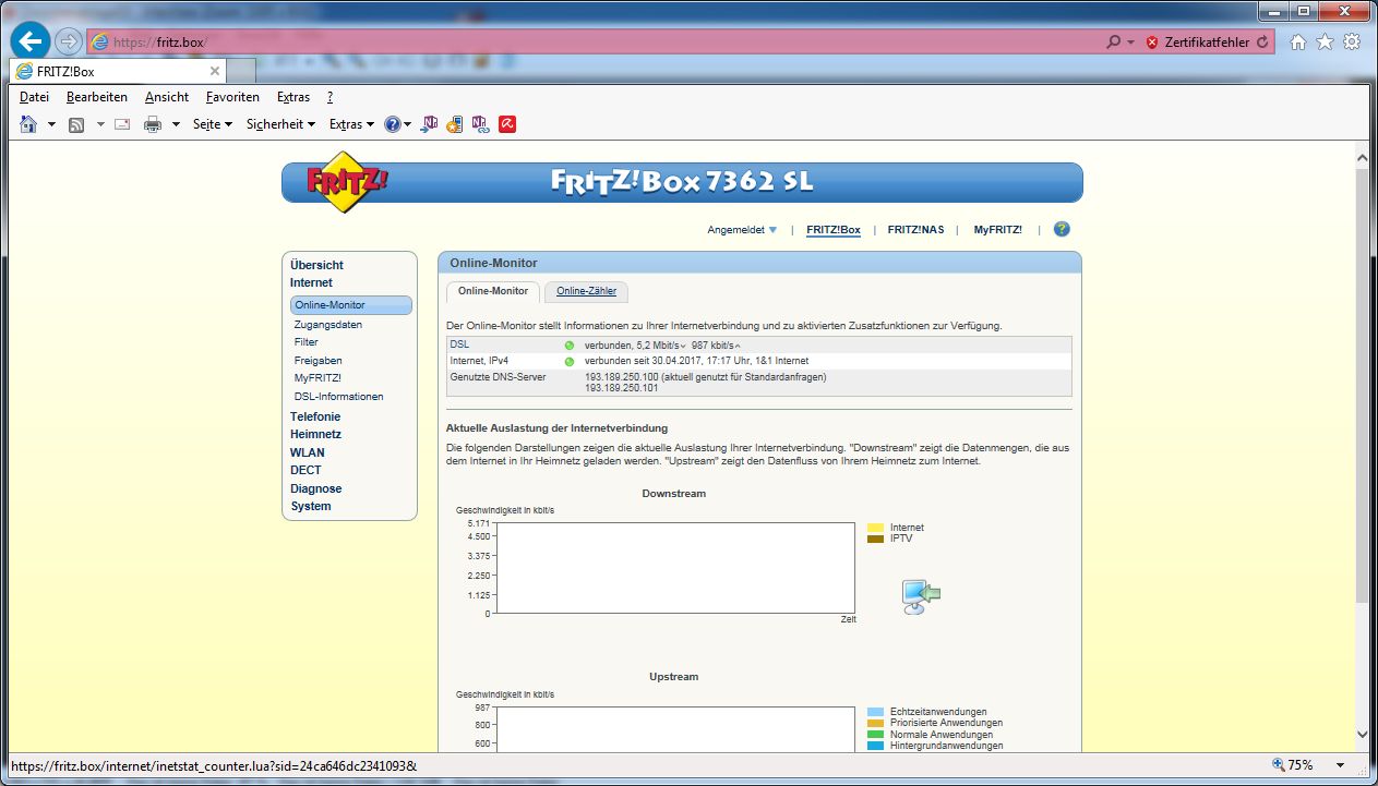

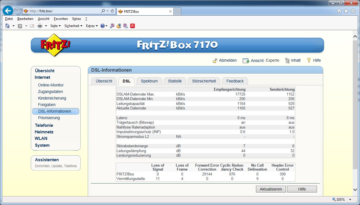

Angeschlossen ist derzeit eine Fritzbox 7170, welche dramatisch
schlechte Werte liefert (600 .. 1000 KB im Download!!!). Eine
versuchsweise angeschlossene neue Fritzbox 7362 bringt 5100 KB im
Download.
--> Kann mir jemand beim interpretieren dieser Werte helfen (siehe
Anhang) ?
Woher "kommt" diese miese Dämpfung? LIegts an der alten Box, oder kann
die neue Box einfach "besser" ?
Hinweis: "früher" war das ein 6000er Vertrag, und dann hat ein
"Vertriebsprofi" für 5 EUR Aufpreis eine 16000er Leitung aufgeschwatzt.
Da kommt jedoch die Leitung bei der Länge eh nie hin.

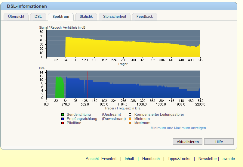

Gast #4994937
Das kann die Telekom sehr gut.
Im Anhang FB 7490 mit 50000er Leitung und Vectoring. Aber auch bei 6000
von vorher waren da nicht so viele Lücken im Spektrum. Das ist
Leitungsdämpfung, die gehört da nicht hin.
Entweder ist die Kupferleitung zum DSLAM viel zu lang oder du hast ne
Beschädigung der Leitung.
Bei dir hört das Spektrum bei 255kHz praktisch komplett auf, das ist
nicht richtig.

Die alte Fritzbox ist kaputt. Was genau kaputt ist kann man schlecht
sagen, müsste man ausmessen.
Weil die Dinger aber empfindlich auf Überspannung bei Blitzschlag
reagieren, würde ich da nix mehr investieren sondern eine neue benutzen.
Kann gut sein dass die durch Überspannung "halb taub" geworden ist.
OP #4995017
sowohl dei alte als auch dei Neue Fritzbox kommt nicht "auf Tempo".
Beide ermessen eine starke Dämpfung.  (siehe unten)
daß die alte Fritzbox trockene Kondensatoren hat und das Modem in der
neuen Fritzbox, und neuere Firmware das alles besser kann, mag ja sein.
Es bleibt dei schäbige Dämpfung
THOR schrieb:
> Du kannst im Reiter "Störsicherheit" mal alle Regler mehr in Richtung
> Stabilität (weg von Performance) drehen.
wenn ich den Schieber Richtung" Stabilität" drehe, komme ich nur noch
auf 700 KB download, und 800 KB Upload.
auf "Maximale Performance" komme ich zumindest auf 1000 .. 1100.
Ich werde noch mal die Strecke zwischen Haus-Übergabepunkt ("APL")  und
1. TAE Dose ansehen. Die Strecke ist ca. 3 Meter, und es wurde KAT5
Kabel verlegt. Ist erst mal nix, was mir komisch vorkommt.
ich stelle mir dennoch die Frage, warum die Qualität so saumäßig ist.
Laut 1&1 auf der 3.4 Km Strecke 0.6qmm und 0.4qmm verbaut (ich hatte
vergessen die jeweiligen Leitungssegmente zu erfragen). Laut
https://www.onlinekosten.de/forum/showthread.php?t=58394
0.6 qmm = 7.5dB / 1000m
0.4 qmm = 12dB / 1000m
ich nehme mal an, daß das letzte Stück zwischen Kabelverzweiger-Kasten
an der Ecke und APL der mit den kleineren Querschnitt ist, und daß der
sich in etwa maximal 400 Meter vom Haus entfernt befindet. Ich komme
also rechnerisch auf 28 dB Dämpfung.
gemessene 44 db (7170) bzw. 53 dB (7362) scheint mir aber doch sehr weit
entfernt von den errechneten 28 dB (die möglicherweise meßtechnisch
noech etwas besser sein könnten)
-> Woher kann solch eine Abweichung her kommen?

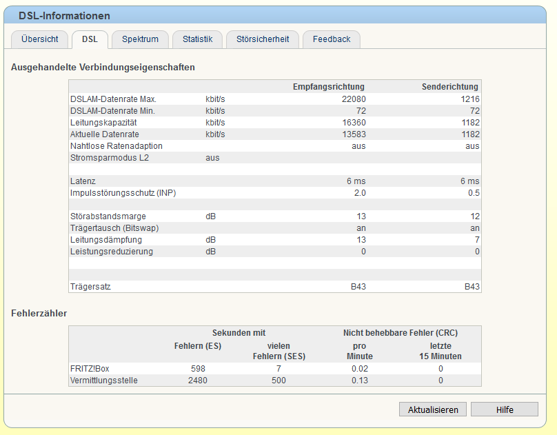

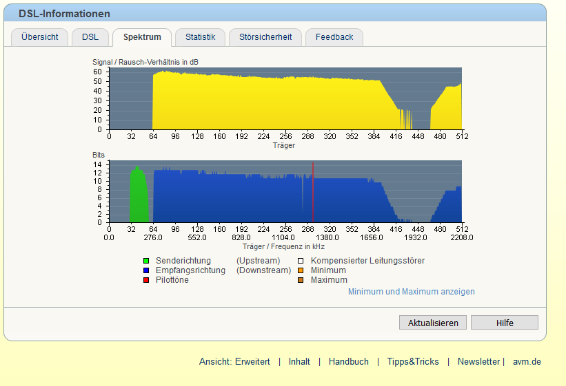

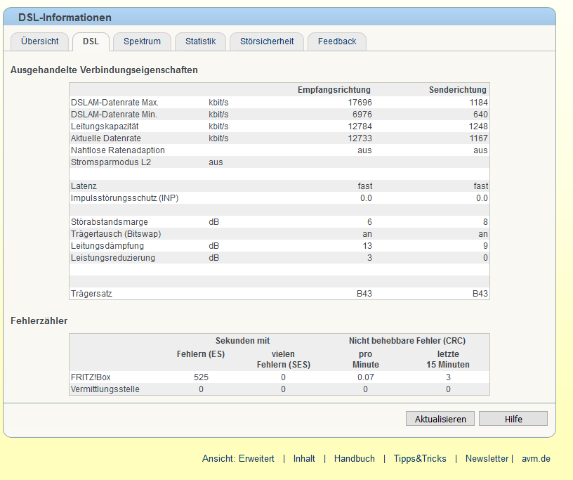

ich habe hier zum Vergleich frische Werte von zwei weiterer Fritzboxen.
Beides "bis 16000" er Leitungen. Beide haben durchschittlichgemesen ca.
13dB Dämpfung im Empfangrichtung.
Standort-a ist ca. 300-400 m vom nächsten "grauen Kasten" entfernt. Er
ist "mitten auf dem Dorf". Der graue Kasten wird vermutlich aktive
Komponenten enthalten, und nicht nur ein passiver Kabelverteiler. Er
wurde vor ca. 1 Jahr komplett neu aufgebaut. Der alte "graue Kasten" war
abgesoffen, es war der gesamte STraßenzug (ca 60 Haushalte?) betroffen.
Netzbetreiber ist die Telekom
Standort-b ist "mitten in der STadt". Netzbetreiber ist Netcologne. der
nächste "graue Kasten" wird vermutlich in ziemlicher Nähe sein. Keine
Ahnung, warum der im hinetren Bereich des Spektrums so ein Loch hat.

mein Beitrag (01.05.2017 18:41) beschreibt ZWEI WEITERE Standorte.
rechnerisch kann ich nichts zu sagen. messtechnisch haben beide 13
dB.

Alex W. schrieb:
> Das Bild 7362sl-01.jpg deutet auf eine gebrochene Einzellader hin.
Falls da Analogtelefonie drauf war/ist, dürfte die dann auch nicht mehr
gehen. Sowas hatte ich auch mal, ein Blitz hat den Splitter platzen
lassen, eine Spule vom Filter war durch und DSL hing nur noch mit einem
Bein am Signal. Ging aber noch so lala, mir ist es erst so richtig
aufgefallen, nachdem das Telefon nicht mehr getutet hat...

Die Werte in Bild 2 zur 7170 deuten sehr wahrscheinlich auf eine
Unsymmetrie in der TAL hin, dein Anschluß dürfte irgendwo einbeinig
unterbrochen sein.
Wenn das ein reiner DSL-Port ohne Telefonie ist, und MSAN ist es sicher
auch noch nicht, dann wird der wohl aus der Ferne galvanisch nicht zu
messen sein.
Also Störung aufmachen und auf Techniker warten.
Bei dir ist ja hoffentlich ab APL alles i.O.?
