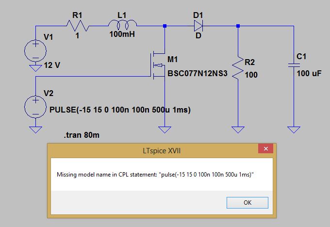

Missing model in CPL statement
Eigentlich ist das korrekt.
Vielleicht irgend ein blödes Sonderzeichen reingerutscht?
Lösche einfach mal die Quelle V2 und setzte sie neu.
Sonst: hänge den .asc File an.
Hallo Markus,
Du hast bestimmt kein CPL verwendet, weil das kennt fast keiner.
Ich hätte jetzt gerne deinen Schaltplan (.asc-File). Dann kann ich dir
gleich sagen was da nicht stimmt. Mit dem jpg-file wird das nichts.
Helmut
Hallo Markus,
Ich denke ich habe deinen Fehler gefunden.
Du hast anstatt PULSE in der V-Quelle zu wähhlen, diese Zeile
"PULSE(..)" als SPICE-Directive in den Schaltplan gesetzt.
PULSE(-15 15 0 100n 100n 500u 1ms)
Das verursacht die etwas irreführende Fehlermeldung mit "CPL".
Lösche diese Zeile.
Dann Rechtsklick auf die V-Quelle. Dort PULSE wählen und die Parameter
setzen. OK.
