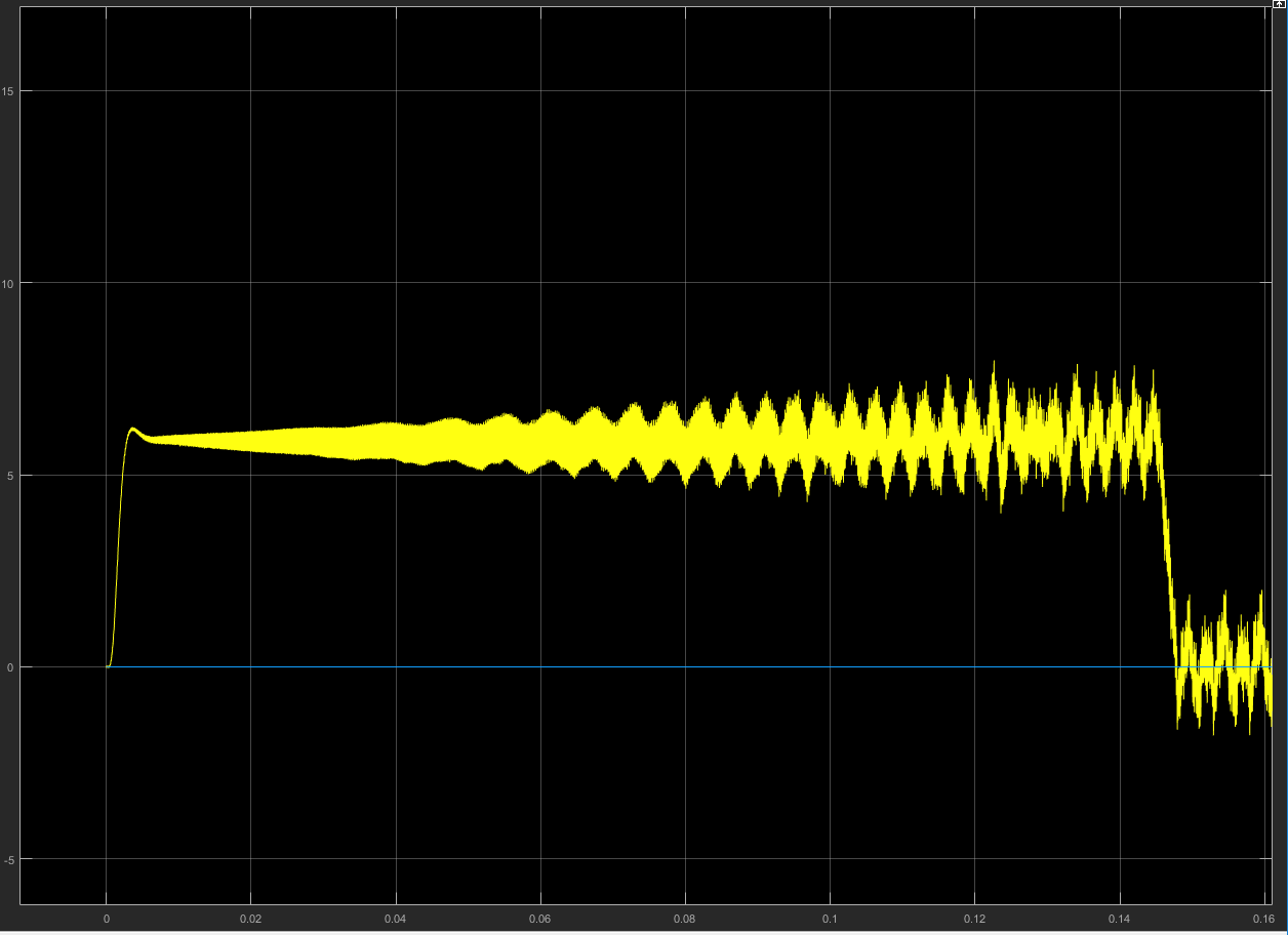

ich habe in Simulink eine Regelung für eine elektrische Maschine samt
Wechselrichter gebaut. Problem ist, dass das Drehmoment nicht konstant
bleibt beim beschleunigen, sondern die Schwankungen dauerhaft zunehmen.
Diese Schwankungen kommen durch die PWM. Gibt es hierbei einen Trick das
ganze zu "glätten", wenn ja wie?
Danke!

Das schaut nach Regelungsschwingen aus, da ist ev. anzusetzen.
 Kurt

in der Praxis arbeiten hochdynamische Regelungen für Drehstrom ASM mit
einem Maschinenmodell. Die Abweichungen werden dann (viel langsamer) zur
Adaption der Modellgrößen benutzt. Verwendet man dagegen Istwerte, ist
die erreichbare Regeldynamik um den Faktor >= 6 langsamer (Welligkeiten,
Istwerterfassung etc.).
Gruß Manfred

Danke für die Antwort,
es geht hier nur um eine reine Simulation (lineares Modell der
Maschine), ohne Umsetzung am realen System.
