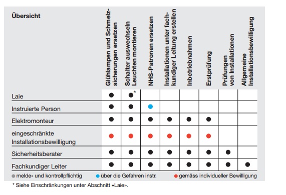

#4995891
René H. schrieb:
> Das Ganze in der Schweiz. Ist das zulässig? Ich meine Nein.
Richtig.
"Grundsätzlich dürfen Laien nur Installationen in selbstbewohnten
Wohnhäusern und Nebenräumen vornehmen, und die Spannung darf nicht mehr
als 230 Volt betragen. Der betreffende Stromkreis muss mit einer
Sicherung geschützt sein, und es darf sich nur um einen einphasigen
Stromkreis handeln"

Gast #4996653
Michael B. schrieb:
> Richtig.
> Stromkreis handeln"
Danke Dir Michael, damit ist es geklärt.

Gast #4997084
Laie
Person, die weder eine Elektrofachkraft noch eine elektrotechnisch
instruierte Person ist. Laien dürfen nur in
selbstbewohnten Wohn- und Nebenräumen und
am 1-phasigen Netz Installationen ausführen, sofern
dieses zusätzlich mit einem FI-Schutzschalter abgesichert ist und die
Installationen anschliessend durch einen
Sicherheitsberater überprüft werden.
Instruierte Person
Als «instruiert» gilt eine Person, wenn sie für eine konkrete Aufgabe
von einer Elektrofachkraft instruiert oder angelernt wurde und über die
damit zusammenhängenden
Gefahren, Schutzeinrichtungen und Schutzmassnahmen
Bescheid weiss.
Elektromonteur
Ein Elektromonteur hat die entsprechende Berufslehre
absolviert und das entsprechende Eidgenössische Fähigkeitszeugnis (EFZ)
erlangt.
Inhaber einer eingeschränkten
Installationsbewilligung (NIV Art. 12)
Das eidgenössische Starkstrominspektorat (ESTI) kann
eingeschränkte Installationsbewilligungen erteilen:
a) für innerbetriebliche Installationsarbeiten (NIV Art. 13)
Installationsbewilligung für Betriebe, die zur Ausführung
von Installationsarbeiten Betriebselektriker einsetzen
Laien dürfen keine elektrischen Installationen erstellen. Ausnahmen
für selbstbewohnte Räume regelt die
Verordnung über elektrische Niederspannungsinstallationen, NIV. Sie
regelt auch die Installationstätigkeiten
und legt fest, wer wofür verantwortlich ist.
b) für Installationsarbeiten an besonderen Anlagen
(NIV Art. 14)
Bewilligung für Installationsarbeiten an Anlagen, die
spezielle Kenntnisse erfordern (z.B. Hebe- und Förderanlagen,
Alarmanlagen, Leuchtschriften, Schiffe)
c) für das Anschliessen von elektrischen Erzeugnissen
(NIV Art. 15)
Bewilligung für das Anschliessen von Küchen- und
Waschgeräten, Umwälzpumpen von Heizungsanlagen
und dergleichen
Sicherheitsberater/Inhaber
einer Kontrollbewilligung
Fachkundige Person, welche die Berufsprüfung (BP) als
Sicherheitsberater (früher Elektrokontrolleur/Chefmonteur) bestanden hat
(NIV Art. 27).
Auf www.esti.admin.ch wird eine Liste der erteilten
Kontrollbewilligungen geführt.
Fachkundiger Leiter/Inhaber
einer allgemeinen Installationsbewilligung
Als «fachkundig» gilt, wer die höhere Fachprüfung
(HFP, Meisterprüfung) bestanden hat.
Auf www.esti.admin.ch ist eine Liste der erteilten
Installationsbewilligungen zu finden.
Gast #4997090
Wichtig (Aussage ElectroSuisse):
Als nicht Elektromonteur aber doch elektrisch gelernte Berufung (z.B:
Automatiker/Mechatroniker) darf man eine Elektroinstallation Erstellen
aber nicht in Betrieb nehmen. dies geschieht durch ein Elektromonteur
oder eine Person mit eingeschränkter Installationsbewilligung.
Eingeschränkte Installationsbewilligung:
Kann nach 2 Jahren beantragt werden falls man ein elektrische Berufung
gelernt hat. Jedoch muss jährlich eine 1-Tages Schulung der
ElectroSuisse besucht werden.
