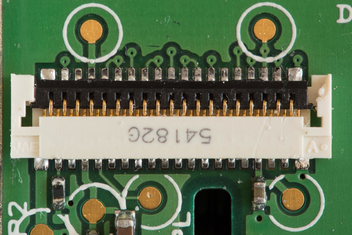

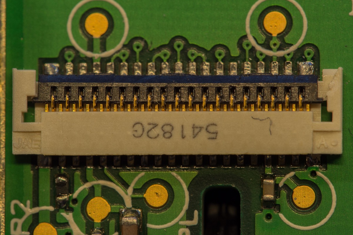

@Moderator: Kann jemand das linke Bild löschen? Danke! Also nochmal: Hallo zusammen! Ich habe die oben abgebildete Klemme beschädigt und wollte fragen, ob mir jemand einen Tipp geben kann, wo man das Teil bekommt. Der weiße Rahmen ist 14,5 mm breit. Ich fürchte, dass der Federmechanismus überdehnt wurde und das daher eine Reparatur nicht mehr geht. Da ich das selbst nicht löten kann, wollte ich fragen, ob jemand einen Dienstleister kennt, der das macht. Vielen Dank für alle Tipps!

Jürgen S. schrieb: > Klemme.jpg Sehr schön! Der Weißabgleich passt zwar nicht aber das Foto ist super. Sollte man als Beispiel in die Netiquette setzen. Hast du den "Hebel" noch? Ich habe es schön öfter geschafft den wieder einzuklemmen, und dann mit einem winzigen Stück Epoxi Knete zu fixieren. Ganz wichtig dabei, keine flüssigen oder agressiven Kleber nehmen.
Bla schrieb: > Hast du den "Hebel" noch? Kann man doch neu kaufen. Ok hängt noch'n Stecker dran, aber was soll's :)
Ich hatte ein Problem mit der Windowsfarbverwaltung und jetzt weiß ich nicht, wie ich das linke Bild wegbekomme. Was genau ist das für eine Klemme?
Bla schrieb: > Hast du den "Hebel" noch? Es gibt keinen Hebel. Mehr ist nicht da.
#4995566
Natürlich ist der Hebel noch da! Hier bekommt man neue Stecker: https://www.emc.de/produkte/board-to-board-wire-to-board-steckverbinder/flex-board-und-flex-cable-steckverbinder.html
#4995590
Hier gibt es das Original: auf dem Stecker steht JAE http://www.digikey.de/de/supplier-centers/j/jae-electronics?&WT.srch=1&mkwid=szW83EZYj&pcrid=192307576702&pkw=%2Bjae&pmt=b&pdv=t

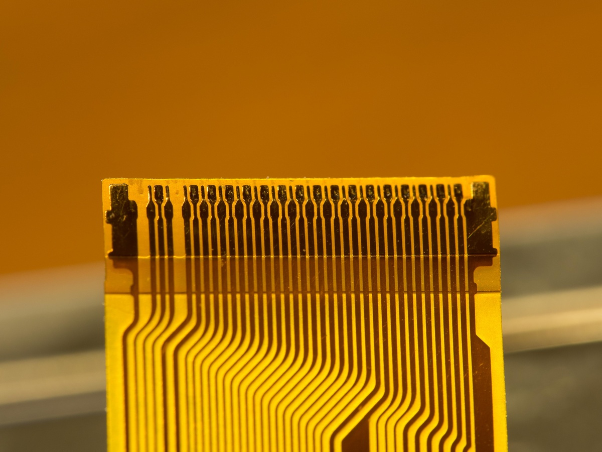

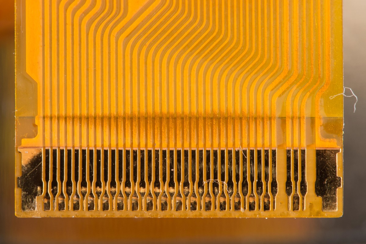

@Nenene: Weißt Du auch eine Produktbezeichnung von dem konkreten Bauteil? Hier ist noch ein Bild vom Flachbandkabel. Das Kabel ist ca. 13,3 mm breit.
Laut Pixelvermessung 0.3mm Pitch, 39 Kontakte. Also bleibt nur FB3, FB6, FB10
Das hier sieht sehr ähnlich aus: https://media.digikey.com/pdf/Data%20Sheets/JAE%20PDFs/FB10S0xxJA2R6000.pdf Mit der Schieblehre nachgemessen: Die Halterung ist 14,4 x 3,75 mm, das Flachbandkabel 13,4 mm breit.
Nochmal bessere Bilder. Ich habe soeben JAE kontaktiert. Vielen Dank für Eure Hilfe !!! Jürgen
