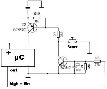

Ich bastle gerade an einer Schaltung zum Ein- und Ausschalten eines
Geräts.
Prinzipiell handelt es sich um ein RS-FLipFlop das über einen Taster
eingeschaltet wird. Dieser Taster sendet zudem ein Signal an einen
Mikrocontroller/Steuercomputer... Das Reset(Abschalt)-Signal kommt dann
von eben diesem Steuercomputer. Der soll dann später mal ein paar
größere FETs schalten um die eigentliche Spannungsversorgung für meine
Geräte zur Verfügung zu stellen.
Das Ganze sollte mit den vorhandenen Transistoren zwischen ca. 5-45V
funktionieren. Um das Ganze mit TTL auch noch schalten zu können habe
ich vor beide Eingänge einen Transistor getan.
Auf dem Steckbrett tat es das auch bei 5V schon. (hab eine LED
angesteuert..)
Nun habe ich eine Platine gemacht und ich kann zwar ein- aber nicht
abschalten. Getestet habe ich mit 5-10V. Ich fürchte fast, dass ich beim
Nachzeichnen der Schaltung einen Fehler gemacht habe für dessen
Lokalisierung ich zu blöde bin..
Kann mir wer helfen, den Fehler zu finden?

Dei Schaltung ist viel zu kompliziert, warum nimmst Du keine bekannte
Lösung?
Q1, Q4 arbeiten auf Kurzschluß, das kann nur bei schwacher Batterie
funktionieren.

von H.Joachim S. (crazyhorse)
Hm, verstehe Sinn der ganzen Aktion nicht.
Verlagere das FF doch in den MC und die ganze Krampfschaltung reduziert
sich sich auf einen FET + Ansteuerung (oder gleich einen Profet, der
dann auch noch überlast/kurzschlussfest ist).

Vermutlich das "übliche" Problem solcher Schaltungen: du darfst da kein
aktives Signal zum Abschalten ausgeben müssen. Denn zum Abschalten
musst du hier ja ein Signal ausgeben, das während des Abschaltens dann
inaktiv wird.
Was soll die Schaltung machen? Woher kommt denn da die Spannung und wo
soll sie hin? Und wo kommt der ominöse MOSFET dran? Und was schaltet
der?
So wie die Schaltung jetzt gezeichnet ist, muss der gesamte Laststrom
(der ja vermutlich von P1/1 nach P2/1 fließen soll) über die BE-Strecke
des Q1. Das ist kurios.
BTW: für mich sieht der Pfad von P1/1 über Q1 und Q4 nach GND ziemlich
spannend aus...

von Transistortester (Gast)
Posting Siebenunddreißig ...
Jens R. schrieb:
> Das hatte ich auch gar nicht bedacht.
> Ich werde den Strom mit einem Widerstand gen Masse begrenzen..
Dann schaltet diese Pseudothyristorschaltung aber nicht mehr aus. Denn
der Ausschalter muss den gesamten Strom über dem "Pseudothyristor"
übernehmen.
Jens R. schrieb:
> deshalb habe ich das hier als Basis für meine Schaltung genommen..
> http://www.instructables.com/id/Soft-Latching-Power-Switch-ON-OFF-Circuit/
Diese Schaltung ist aber ganz anders:
http://www.instructables.com/file/FICVX50IB6C681N/
Und vermutlich auch schon falsch, denn der verkehrte Transistor sieht
eigenartig aus...
EDIT: Ich würde es so wie im Post 37 machen: Selbsthaltung per µC. Das
funktioniert. ;-)

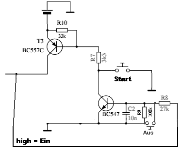

von Peter D. (peda)
Ist aber gefühlt schon die 1.000.000-ste Schaltung.
Ich würd an den Taster noch 2 Dioden machen.
Eine an R7 und eine zum MC, wo dann ein Eingang mit Pullup nach low
gezogen werden kann, damit der MC per Taste auch ausschalten kann.
Die Kathoden an den Taster, so stören sich die beiden High-Level nicht.

von Jens R. (tecdroid)
Die Idee dahinter ist, dass da ein µC sein kann (und in meiner aktuellen
Anwendung auch wird) aber nicht muss... Das hätt ich tatsächlich etwas
deutlicher darstellen müssen. sorry dafür..
Jens R. schrieb:
> Meine Schaltung funktioniert genausogut
Ja, das Original ist auch schon anständig hingemurkst...
> Das Post 37 ist nett, aber dann brauche ich zwingend einen
> Mikrocontroller.
Ich könnte das auch ohne Mikrocontroller, indem ich die
Ausgangsspannung zum Selberhalten nähme. Und voila: damit hast du beide
Anforderungen erfüllt: einmal funktioniert die Schaltung mit dem µC und
nach kurzem Umbau auch ohne...
und man könnte auch über ein bistabiles Relais nachdenken.
