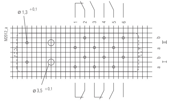

Jetzt haben wir aber ein Problem, dass mehrere ziemlich teure Relais
falsch bestückt wurden. Da das PCB doppeseitig bestückt ist und auf der
Lötseite der Relais ein großer Steckverbinder sitzt, fällt ein Auslöten
über dem Lötbad leider weg.
Kennt jemand einen Werkzeugmacher/Fräser der einen geeigneten Lötstempel
für diesen Relaistyp machen kann?

Hallo Werner,
vielen Dank für deinen Tipp!
Das Bild hatte ich vorher auch schon mal kurz auf meinem Bildschirm.
Dachte zuerst, er wäre zu klein. Habe aber gerade die Maße verglichen.
Das könnte funktionieren! Zumindest für die (Schalt-)Kontakt-PINs...
Die Spulenkontakte konnte ich mit der Lötsaugpumpe eh freisaugen, bei
den anderen PINs keine Chance.
EDIT: Den haben sogar Bürklin (09L6127) und Reichelt im Sortiment.

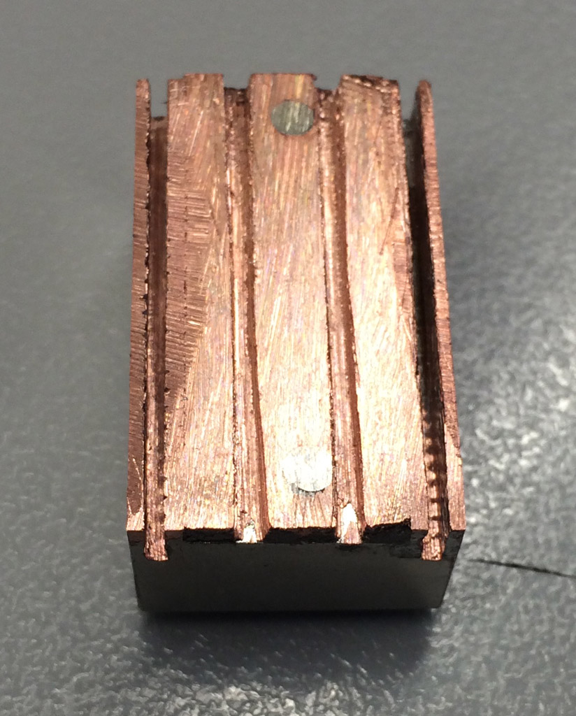

Danke an alle! Ausbau hat erfolgreich funktioniert. Der Abstand der
"DIL-Rinnen" hat fast perfekt für die beiden äußeren Pin-Reihen des
Relais gepasst. Im Mittelteil hab ich Kupfer eingesetzt, von hinten
verschraubt und anschließend geschlitzt. Zwischen dem Block und dem
Kupfer habe ich Lötpaste gestrichen. Auf dem Foto fehlt noch das
Planschleifen. Aber ein aktuelleres Bild habe ich nicht mehr gemacht...
