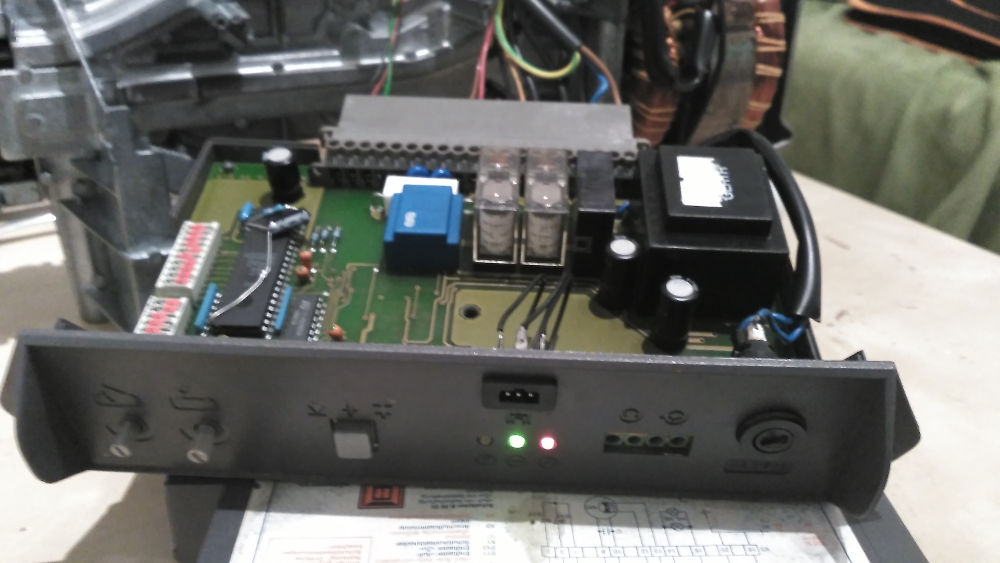

Ich habe hier einen Hörmann Garagentorantrieb aus den 80er Jahren, der
kein Lebenszeichen mehr von sich gibt, da die DC Versorgung anscheinend
nicht mehr funktioniert.
Auf der Platine befinden sich 2 Trafos, von denen einer wohl die 24V
Relais versorgt und der andere, kleinere, u.a. einen Siemens µC.
Parallel zur Primärseite des kleineren Trafos befindet sich ein 22 Ohm
Keramikwiderstand (5W), der jedoch kurzgeschlossen ist (mit
Durchgangsprüfer festgestellt). Somit habe ich logischerweise keine
Potentialdifferenz an den Primäranschlüssen des Trafos.
Nun frage ich mich, welche Funktion dieser Keramikwiderstand erfüllt?
Eine Einschaltstrombegrenzung würde man doch in Reihe schalten, oder
habe ich da einen Denkfehler?
Bei mir in der Stadt habe ich leider nicht die Möglichkeit, mal eben
einen solchen Widerstand zu besorgen, darum wäre es schön, wenn mich
jemand über die Funktion des Widerstands aufklären könnte, bevor ich
einen neuen bestelle und es am Ende nichts nützt, weil ich etwas
übersehen habe.
Beste Grüße,
Tim

OP #4996441
Vielen Dank erstmal für die vielen Antworten -
ich muss um Verzeihung für meine Nachlässigkeit bitten, aber der
Aufdruck auf dem Keramikwiderstand ist nicht 22 Ohm, sondern .22 Ohm,
ich habe den Punkt übersehen. Ich hatte den Widerstand einseitig
ausgelötet um ihn zu messen und dabei konnte ich den Aufdruck nicht gut
genug erkennen.
Da ist es wohl kein Wunder, dass der Durchgangsprüfer anspringt.
Dementsprechend liegt das Problem wohl nicht bei diesem Widerstand.
Ich bin dennoch verwirrt, weil der eine Pin an der (im Bild oberen)
Trafoseite auf L liegt!?
Am schwarzen Trafo (auf dem Bild von der Unterseite links) liegt
jedenfalls eingangsseitig zwar L an, aber am anderen Pin besteht keine
Verbindung zu N, also muss ich wohl Mal in die Richtung suchen, wie
dieser Kontakt zu stande kommen sollte.
P.S.: Die Sicherung ist in Ordnung, die habe ich mir als erstes
angesehen.

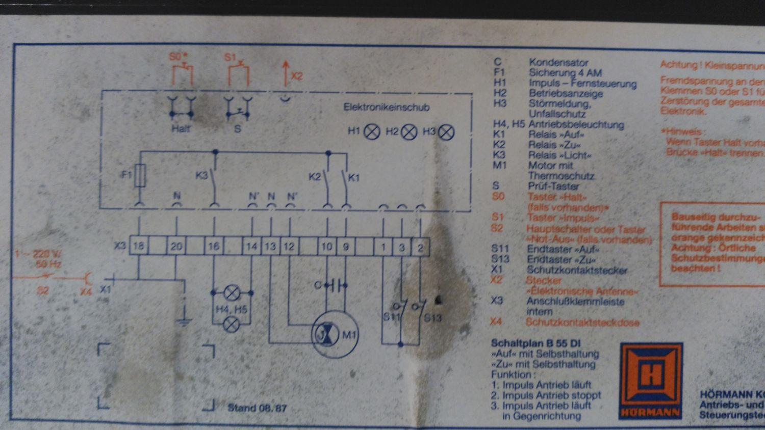

P.P.S.: Auf dem Schaltplan sind 12/13 ja mit N' und N gekennzeichnet und
gehen zum Motor. 13 ist wiederum direkt mit N verbunden, ist es also
vielleicht so, dass an 12 nur dann N anliegt, wenn auch der Motor
angeschlossen ist? Aktuell habe ich ja nur L und N an 18 und 20
angeschlossen. Wenn dem so wäre, könnte es ja auch sein, dass der Motor
durchgebrannt ist und der Trafo deshalb nicht versorgt wird? Gibt es
eine Möglichkeit, das zu testen?
Grüße,
Tim

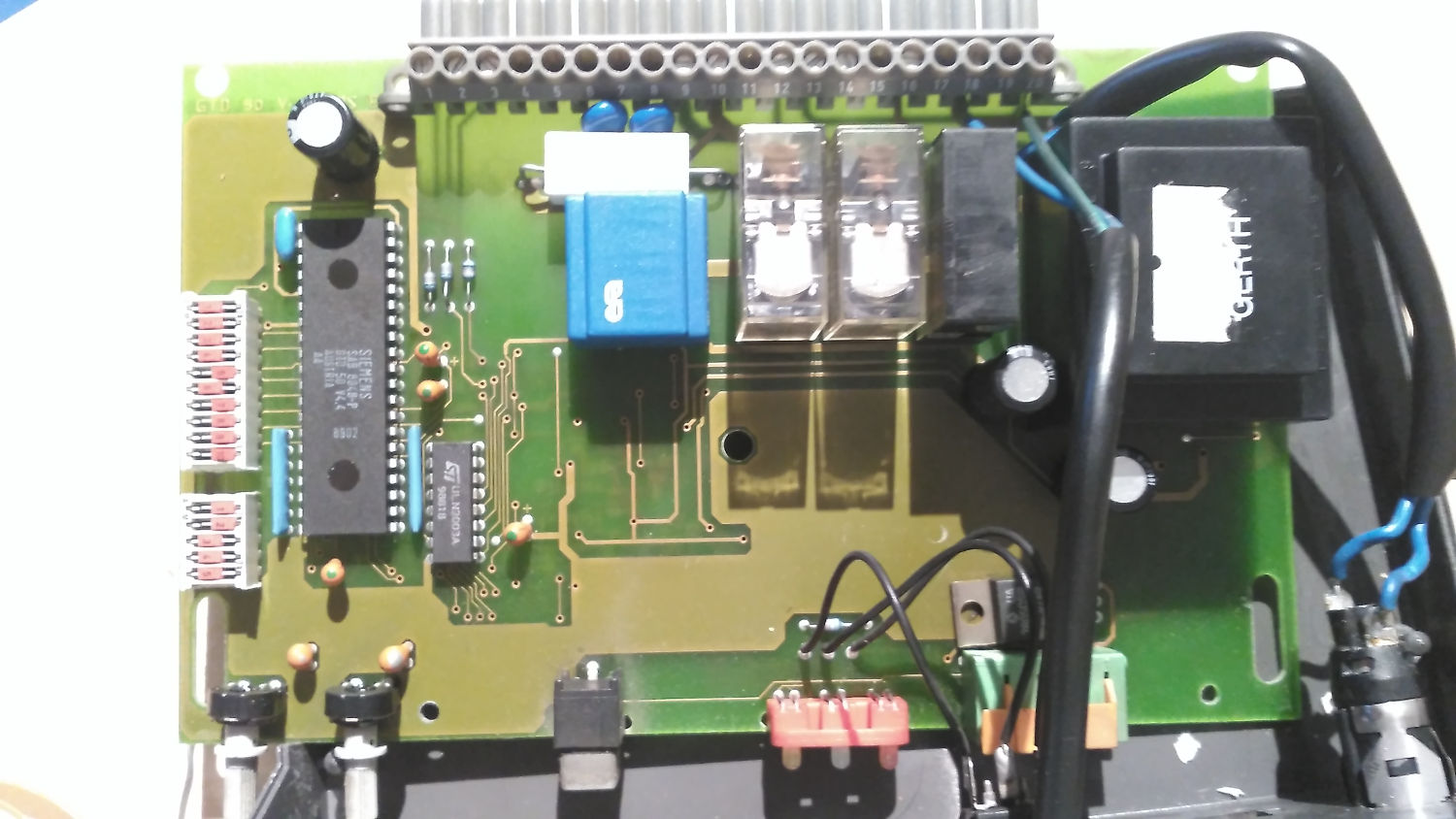

#4996470
Der blaue "Trafo" dürfte ein Stromwandler sein. Die Elektronik überwacht
offenbar die Antriebe auf Stromaufnahme; etwa um Störungen wie Klemmen,
Hindernis, Leerlauf etc. zu detektieren.
Damit der schwarze Trafo Spannung bekommt, muß eine Verbindung zw. 12/13
sein. Da ist - wohl als allerletzte Sicherungsmassnahme - im
Antriebsmotor eine Thermosicherung vorgesehen. Diese würde ich mal
prüfen ...
OP #4996495
Ich habe jetzt Motorseitig mal 12/13 auf Durchgang geprüft und die
Sicherung ist okay. Anschließend habe ich die Platine wieder
angeschlossen, mit ein wenig geschick kann ich trotzdem messen.
Jetzt liegt auch N am (schwarzen) Trafo an und heraus kommen 23VAC, nach
dem Gleichrichter ~25VDC. Anschließend habe ich geschaut, ob der µC mit
Spannung versorgt wird und dort messe ich 4,8VDC, an der
Spannungsversorgung scheint es also nicht zu liegen. Ob der µC hin ist!?
Dann wäre das Ding wohl ein Fall für die Tonne.

Nicht so schnell - miss erstmal ein wenig. Pin 4 des 8048 ist /Reset,
sollte also auf high liegen, wenn der MC freigegeben ist. Pin2 und 3
hängen am Keramikresonator und sollten mit einem DMM gemessen so etwa
auf halber Betriebsspannung liegen, besser allerdings mit einem Oszi zu
messen.
Immer verdächtig sind die kleinen Tantalperlen, die du ohne
Betriebsspannung mal auf Kurzschluss messen solltest.

OP #4996541
Also an der Platine leuchtet keine einzige LED mehr und beim Drücken des
Tasters geschieht auch nichts, man hört auch keine Relais schalten.
Mehrere Fernbedienungen habe ich auch probiert.
Als der Antrieb noch montiert war, habe ich alle Stecker, bei denen es
möglich war, ein paar Mal ein- und ausgesteckt (ohne Erfolg). Darum
hatte ich dann die Spannungsversorgung auf der Platine im Verdacht.
Die Funktion der Kodierschalter ist mir nicht bekannt, aber das kann man
ja ggf. sicherlich nachholen. Ich war erstmal davon ausgegangen, dass
sie bloß für die Fernbedinbarkeit von Nutzen sind.
Die Tantalperlen habe ich gecheckt, aber keinen Kurzschluss gefunden.
Das Relaisgehäuse ist nicht verbrannt, es ist ein anderer Typ Relais mit
schmalerem, schwarzem Gehäuse verbaut.
An die übrigen Vorschläge mache ich mich jetzt als nächstes, vielleicht
finde ich da ja ein Problem.

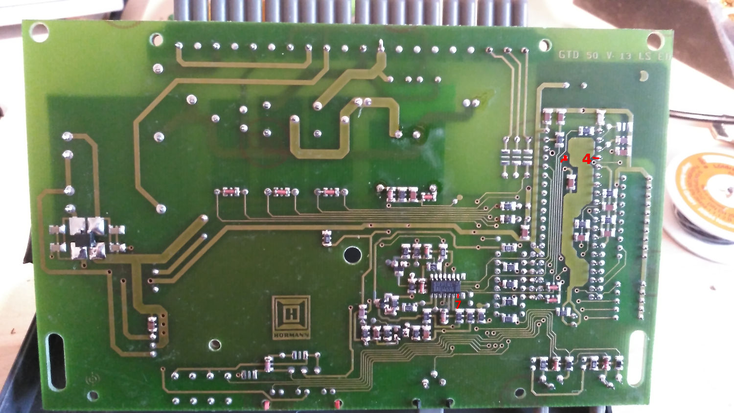

OP #4996567
Update:
Pin 4 ist definitiv low. Ich versuche mal herauszufinden, wie er high
gezogen wird.
Update 2:
Pin 4 vom µC hängt an Pin 7 eines Siemens TAE4453G, direkt am Pin 7 des
OP liegt auch keine Spannung an.
Datenblatt TAE4453G:
http://pdf.datasheetcatalog.com/datasheet_pdf/siemens/TAE4453G_and_TAF4453G.pdf
+Vs zu -Vs messe ich 25V, +Vs zu GND auch 25V, -Vs zu GND 0V.
+Input2 gegen -Input2 (Pin 5 gegen Pin 6) sind 0,85V.
Output 3 (Pin 8) gegen GND sind 4,8V, Output 1 (Pin 1) gegen GND 25V und
Output 4 (Pin 14) gegen GND 17V.
(Firma: matzetronics) #4996654
Ausgang sollte also eigentlich high werden - tut er aber nicht. Du
kannst mal nach einem Pullup suchen oder auch mal messen, ob der
Ausgangstransistor des TAE-Dings einen Schluss nach GND produziert.
Anlupfen des Pin 7 vom TAE und ein einfaches RC Netzwerk am Reset Pin
sollte dann auch klappen. 100k gegen VCC und einen 4,7µF Elko oder so
gegen Masse.
OP #4996695
Vom Pin 7 des TAE gegen GND komme ich auf 23,5kOhm. Die kommen
wahrscheinlich vom Tantalkondensator, der von Pin 7 auf GND geht.
Kurzgeschlossen ist der auf jeden Fall nicht, an anderer Stelle komme
ich bei so einem Kondensator auf 16kOhm. Das hat wahrscheinlich nichts
zu bedeuten, oder?
Ich kann ja dennoch Pin 7 anheben und den Reset Pin "von Hand"
hochziehen, oder spricht etwas dagegen? (Mehr als kaputt gehen kann es
ja auch nicht...)
Update:
Ich habe es einfach mal gewagt und siehe da, die Betriebs-LED leuchtet
und die Störungs-LED fängt an zu blinken :-) Die Lösung ist zwar nicht
besonders schön, aber so lange sie funktioniert, kann ich gut damit
leben.
Morgen werde ich alles montieren und testen und mich dann nochmal
melden, tausend Dank schonmal für die Hilfe!
Wenn der Antrieb dann tatsächlich wieder läuft, werde ich mich wohl mal
nach einem Ersatz für den OP umsehen müssen, auf lange Sicht wird der ja
wahrscheinlich komplett die Biege machen.
(Firma: matzetronics) #4997009
> zu bedeuten, oder?
Doch, schmeiss ihn raus und bau einen modernen Alu-Elko ein, z.B.
4,7µF/35V. Vermutlich hat sich dann das ganze erledigt. Wie schon oben
gesagt, den Dingern ist nach all den Jahren nicht über den Weg zu
trauen. Wenn du dabei bist, mach die Prozedur gleich mit den anderen
Tantals auch.
Der TAE-OpAmp hat Open Collector Ausgänge und ist nicht in der Lage, den
Ausgang von alleine auf VCC zu bringen, das muss immer ein externer
Pullup Widerstand erledigen. Er ist also vermutlich unschuldig und in
Ordnung, nur der externe Pullup reicht nicht.
Nachtrag: Ich müsste mein altes Intel Buch suchen, aber der MCS48 hat
einen internen Pullup am Reset Pin, dessen genauer Wert aber im Moment
nicht rauszufinden ist (manche reden von 200k). Das reicht nicht, um
gegen einen teilweise defekten Tantal zu arbeiten.

gültige Reset Schaltung gebaut.
Tim F. schrieb:
> Anschließend habe ich Pin 7 wieder angelötet, woraufhin die Platine
> wieder "tot" ist. Dann ist wohl doch etwas mit dem OP nicht in Ordnung,
> liege ich da richtig?
Scheint mir auch so. Warum sowas allerdings kaputtgeht, kann ich dir
nicht sagen.
Lass also einfach Pin 7 angehoben  - fertig.
OP #4997745
Ich habe die Kiste jetzt mit "manuellem" Pullup zusammengebaut und den
gesamten Antrieb wieder montiert - läuft ohne Probleme, keine Störung,
Taster und Fernbedienung funktionieren ebenfalls.
Mal schauen, für wie lange :o)
Vielen vielen Dank euch allen und insbesondere Matthias für die super
Tipps!
