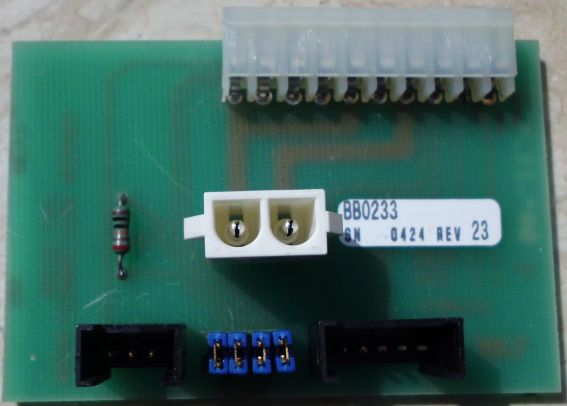

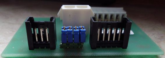

Hallo, mir fehlen zu 3 auf den Fotos abgebildeten Buchsen die
Steckerangaben, deren Beschaffung mir erst möglich ist, wenn ich
Hersteller- und Typangaben zu den Buchsen kenne!
Es betrifft die weiße 2-polige Buchse in der LP-Mitte und die schwarzen
3- bzw. 5-polige Buchsen, die die JP-Leiste am unteren LP-Rand
flankieren.
Über die zusätzliche Nennung von Bezugsquellen wäre ich natürlich
ebenfalls erfreut.
Ingo

Wenn ich Dir jetzt schreibe, es handelt sich um eine Adapter-Zwischen-LP
aus einem 9"-Monitoreinschub, wie erhellt das Deine Gedankengänge?
> flankieren.
Der weisse Kollege stammt aus der Mate N-Lock - Famile, die schwarzen
könnten AmpModu-Derivate sein. Beide Hersteller gehören heute zu TE
Connectivity.
Der weiße Stecker ist ziemlich sicher Universal MATE-N-LOK von Tyco.
Als Gegenstück dürfte z.B. MNL 2SG von Reichelt passen. Das ist aber nur
das Steckergehäuse, die Kontakte sind wieder eine andere Baustelle.
Die schwarzen Stiftleisten könnten von Lumberg oder Stocko sein. Eine
eindeutige Identifizierung gibt das Foto nicht her.
