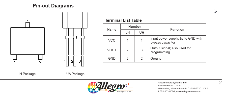

Anschlussbelegung des A1324
Gast #4998515
Ich habe den A 1324 LUA-T von Reichelt gekauft.
https://www.reichelt.de/Hallsensoren-Neigungssensoren/A-1324-LUA-T/3/index.html?ACTION=3&LA=446&ARTICLE=189140&GROUPID=6678&artnr=A+1324+LUA-T&SEARCH=A%2B1324%2BLUA-T
Leider kann ich aus den Datenblatt
http://cdn-reichelt.de/documents/datenblatt/A200/A1324-26-ALL.pdf
die Anschlusbelegung für GND und VOUT nicht mit Sicherheit bestimmen.
Für Hinweise wäre Ich dankbar.
Gruß Uwe
Gast #4998574
Leiter kann ich auf Seite 11 nur  die Anschlussbelegung für Pin 1 2 3
erkennen.
Meine Frage war nach GND und VOUT.
Was heißt auf Seite 2 Number LH und UA
Moderator (Firma: Titel) Persönliche Seite #4998593
Uwe schrieb:
>>>> Ich habe den A 1324 L UA -T
Also hast du den im bedrahteten Gehäuse. Das kannst du aber mit einem
optischen Vergleich leicht feststellen. Einfach mal die ganzen
Informationen im Datenblatt anschauen und 2 Minuten drüber nachsinnen:
im Screenshot taucht UA genau 2 mal auf, das macht die Sache
eindeutig...
