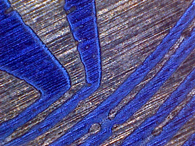

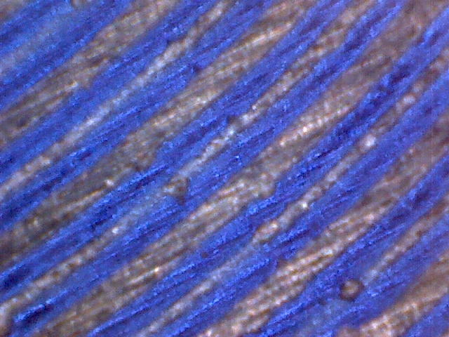

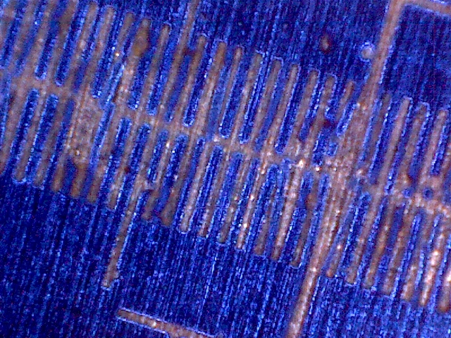

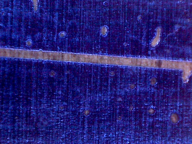

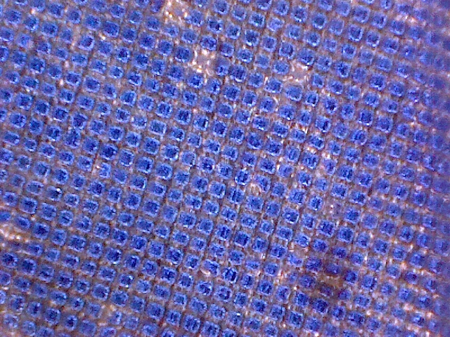

von michael (Gast)
4 mil spirale
Kontaktkopiertes Messraster 0,1mm dóts
Linien
0,1  0,07 0,05 und 0,03mm
Sieht noch nicht ansatzweise wie auf Bungard aus
von michael (Gast)
Bilder
von Michael (Gast)
das blaue Punktraster ist aus 50 Mikrometer Rechtecken mit 50
Mikrometern Abstand.
Die fehlenden Punkte sind mE nach das Abziehen der Folie (Das Polyester)
In den anderen Strukturen sind die Fehler vom Laminieren, Luftblasen
etc.
In den 0,1mm Rasterstrichen sieht man teilabgelöste Strukturen.
Die Rasterstrukturen sind kontaktbelichtet, die Spirale
direktgeschrieben.
Untergrund ist poliertes Bandstahl 75um mit 2000 Grid aufgeraut,
Acetoniert ohne Wasser laminiert.
Nach Vorschrift Laminiert, Post Laminat bake, exposure, post exposure
bake, polyester entfernt (geht nach dem bake besser), dann Entwicklung,
zwischendrin mit Wasserstrahl zwischengewaschen, das ist der Einzige
Unterschied zur Resist Anleitung.
Anätzen wäre noch möglich vor laminieren.

von Werner H. (pic16)
Richard B. schrieb:
> Womit hast du da gebohrt? 0,3?
Mit 0,4mm, nach DK sind es dann ca 0.3mm.
Wer braucht sowas?
Deine Bilder verraten mir folgendes: Zu kalt laminiert oder zu warm
entwickelt (Laminat löst sich), löchrige oder nicht lichtdichte Vorlage
(ungewollte Verbindungen), zu kurze Belichtungszeit(Laminatreste
vorhanden) und nicht absolut plan liegende Vorlage (fehlender Kontrast)

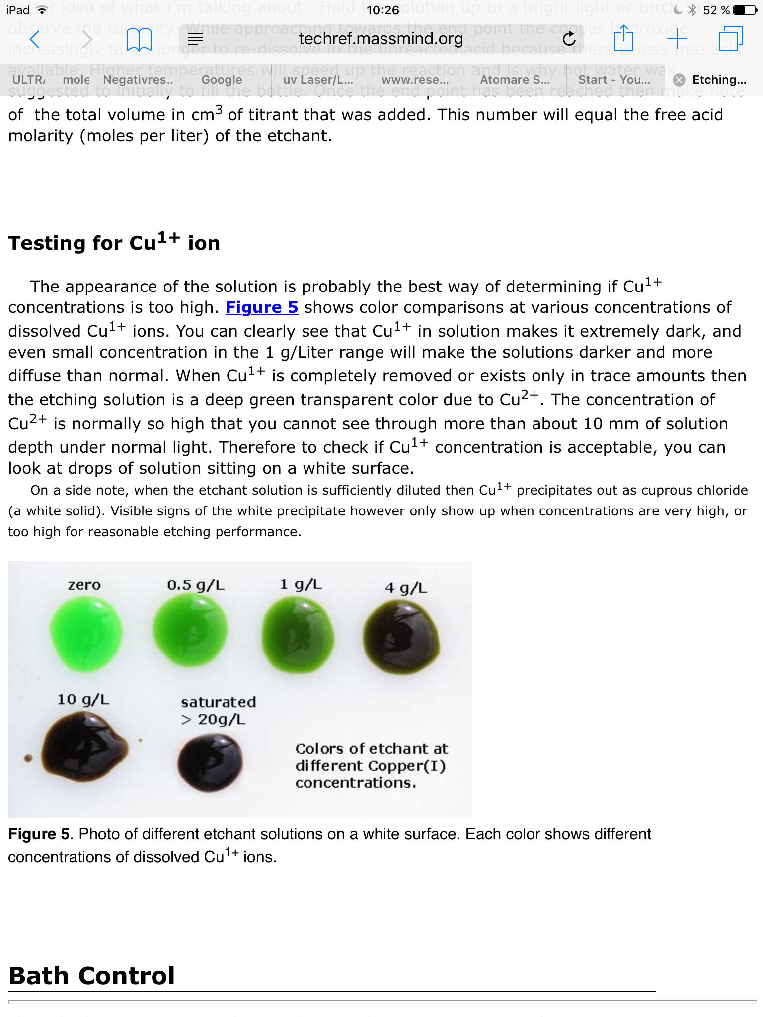

Wenn die Farbe vom Intensivgrün abweicht gebe ich etwas NaCl und ggf
ganz wenig H2O2 zu.
Du fängst mit gesättigter Lösung 1:2 verdünnt an. Dann taste ich mich
mit der Zeit nach unten.
Ich habe heiss zwischengespült, dass könnte der Fehler sein.
Danke für den Tip.
Die Belichtungszeit ist zu LANG wenn Reste vorhanden sind (Negativ...)
Die Vorlage ist elektronisch, der Komtrast ist 1000:1 eingestellt.

von Michael (Gast)
Die Spiralen aus dem Thread sind 4,5 und 5,5 Minuten Ätzzeit.
Und es war recht kalt.

Ich habe dir mal ein Foto der Ätzlosung gemacht und ein Vergleichsfoto
CuCL2 aus dem Netz dazugestellt.
Ich habe kein Massenspektrometer, und zum Bauen ist mir die
Projekthotline zu lang.
Du siehst , dass die Farbe deutlich abweicht.
Wenn du die zwei Salze nur im Elektolyten mischst, geht es such nicht,
du musst eie oben beschrieben erst "aktivieren".
Vielleicht weisst du ja, was hier passiert?
Der Chlorokomplex ist gelblich und gemischt mit Blau.. na was wirds
jetzt? Grün, eine Mischfarbe. Man kann nicht auf Grund der Farbe eine
Stoffbestimmung vornehmen, Nickelchlorid und Waldmeister sind auch grün!
von Michael62 (Gast)
Ja, aber der Komplex kann Kupfer nicht angreifen.
Kupfersulfat ätzt Kupfer nicht, da es keine oxidierende Säure im Salz
enthält, Natriumchlorid könnte mit einer oxidierenden Säure zusammen
angreifen.
Im Komplex scheint ein anderer Mechanismus abzulaufen.
Insbesondere ist es so, dass das gelöste Salzgemisch ein komplett
anderes Grün hat, als nach der Initialreaktion mit HCL H2O2 Zusatz.
Ich vermute, dass das Sulfat die selbe Funktion übernimmt wie in dem
Ammoniakalkalischem Ätzlösung auf Kupfersulfatlösungsbasis, welche vom
Umw.Bundamt untersucht wurde.
Man könnte die Stoffgleichungen online ausgleichen lassen, aber dazu
fehlen mir zu viele Chemiekenntnisse, insbesondere, da hier ein Metall,
eine Helmholzschichtreaktion und 4 Stoffe am arbeiten sind.
