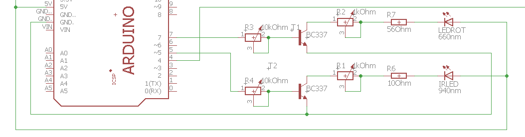

ich brauche für meine LED mehr als 40mA Strom. Dafür habe ich einfach
einen Transistor BC337 vorgeschaltet (Emitterschaltung).
Wenn ich nun aber anfange meine LED zu pulsen:

sinkt die Spannung Ube von ca. 0,7V auf ca. 0,3-0,4V...
Wie kann ich entgegen wirken? Wieso sinkt überhaupt Ube wenn ich anfange
zu pulsen.
Wenn die LED nur HIGH geschaltet ist, gibt es keine Probleme.
und wie genau hast Du den Transistor angeschlossen? Ist da auch ein Elko
irgendwo in der Nähe? Wie hast Du das gemessen?

Welches Messgerät hast du?
Wenn du die hälfter der Zeit einschaltest und die andere hälfte
ausschaltest kann je nach gerät nur die hälte der Spannung angezeigt
werden.
Dann müsste ja alles passen.
Probier mal 10% ein und 90% aus, und miss die Spannung.

bei 10 zu 90, bekomme ich 0,08V
D.h. eigentlich existieren die 0,7V nur ich kann die natürlich nicht mit
dem billo Mutli messen.
Man kann also ausschließen, dass der Transistor nicht anders reagiert
wenn ich die LED schnell an und ausschalten (z.B. 25µs an und 25µs
aus)???

> Passt doch: ca.50% Einschaltdauer gibt im Mittel die halbe Spannung.
Stefan W. schrieb:
> war zu erwarten, also 10% von 0,7V sind etwa 0,07V.
> Deim Messgerät liefert nur einen Mittelwert, oder RMS-Wert oder sowas in
> der Art (schau mal ins Handbuch deines Multimeters)

Bei 25 Mikrosekunden wird der Transistor wohl nicht mehr mitkommen.
Außerdem kann die eine oder andere Endposition der 10kOhm Potis Deine
Schaltung echt zerstören.
