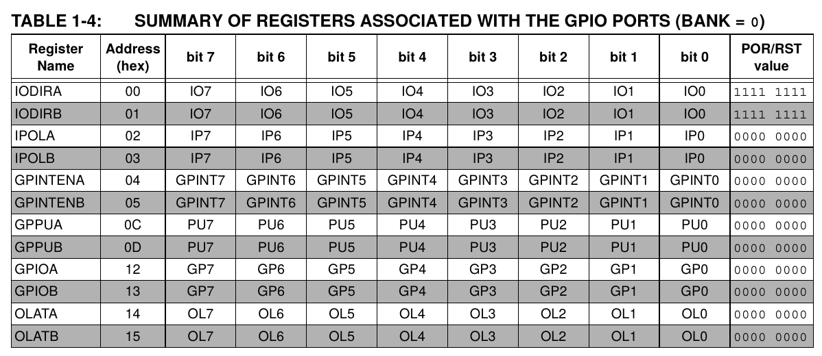

#4999634
Matthi schrieb:
> Sicher? Ich meine gelesen zu haben, dass ein zu großer Widerstand den
> Pin nicht mehr "sauber" auf Masse zieht, wenn der Pin des µC zum Eingang
> wird (z.B. während des Resets)
Das wäre der Fall, wenn der PIN nicht nur als reiner Eingang, sondern
als "Eingang mit Pull-Up" Konfiguriert wäre.
The GPPU register controls the pull-up resistors for the
port pins. If a bit is set and the corresponding pin is
configured as an input, the corresponding port pin is
internally pulled up with a 100 kΩ resistor.
mit 100k Pull-Down wäre das ein 1:1 Spannungsteiler, also 2.5V am Gate.
Das wäre in der Tat ungünstig.
Aber: Default für die Pullup-Register ist 0x00.
d.H. der Pin konfiguriert sich nicht beim Reset oder per einfachem
Software-Fehler auf Input-mit-Pullup, das geht eher in Richtung
"mutwillige Sabotage".
tl;dr: Wenn dich die 10kΩ nicht stören, lass sie drinnen.
