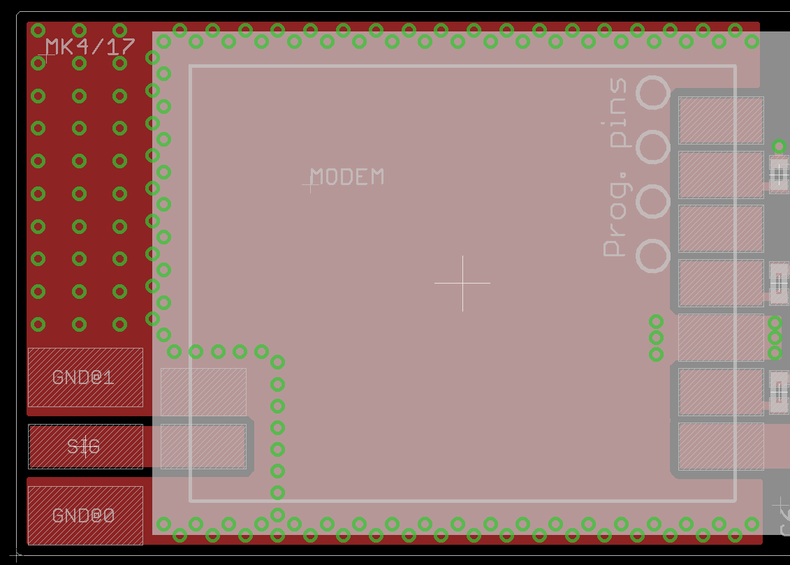

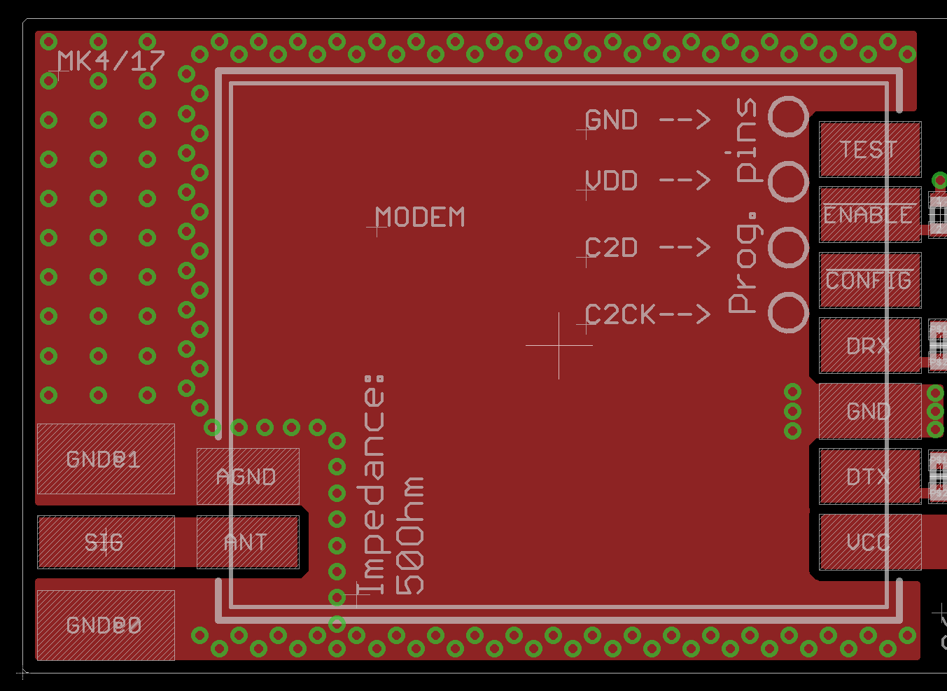

ich habe eine Basisplatine für das Funkmodul HM-TRP (433MHz) entwickelt
und der Antennenfeed geht direkt auf die SMA Buchse, die parallel zur
Platine läuft.
Die Impedanz für 50Ohm habe ich gerechnet und die Platinendicke, die
Antennenfeed-Leiterbahnbreite und die Isolationsabstände angepasst.
Jetzt will der Kunde über alles ein Schirmblech haben und das sollte ja
dann zwischen Antenne und Modem irgendwie "eingepasst" werden (siehe
Modem2.png). Das Schirmblech sollte ja rundum auf der Platine aufliegen
und mit der Massefläche verlötet werden.
Aber wenn jetzt das Blech mit Masseanbindung so nahe an der
Antenneleitung liegt, dann passt ja die Impedanzrechnung hinten und
vorne nicht mehr ...
An der entsprechenden Stelle das Schirmblech aussparen ist sicherlich
eine Möglichkeit, aber leider nicht besonders elegant, da zu viel
"Handarbeit" ...
Hat jemand einen guten Tipp für mich?

Ein Tip/ein paar Anmerkungen:
- Warum Koplanar und nicht Microstrip?
- Warum nicht das Signal über den Bottom Layer herausführen?
- Warum so viele GND-Vias? Kommt mir übertrieben vor.
- Lötstoplack auf den Vias enhalten? Was braucht das Modul unter sich?
Mal davon abgesehen kann man Schirmdeckel customized fertigen lassen.
Entweder wird dann gestanzt oder ge-äzt/geschnitten. Es gibt auch
fertige Schirmdeckel mit "gezacktem" Rand. Je nach Anforderung muss der
Deckel nicht rundum verlötet werden.
Es fehlen ja noch ein paar Infos, aber irgendwie scheint mir das PCB
etwas "schräg" designt. Kann es sein, dass du aus der Digitalecke
kommst?
OP #4999105
Hallo HF-Werkler,
vielen Dank für Deine Anmerkungen! Du liegst richtig, ich komme aus der
Digitalecke und hab mit "HF" bzw. Analog noch sehr wenig bis gar keine
Erfahrung. Bin also für jeden Input sehr dankbar!
Gefühlt habe ich "Angst" das Antennensignal per via(s) auf
Zwischenebenen bzw. die unter Ebene zu legen.
Geht das problemlos?
Microstrip wäre schon cool, aber dann gehe ich vom Modem auf nen
Zwischenlayer, dann vielleicht 4mm und dann wieder nach oben ...
Wäre auch eine Möglichkeit. Derzeit sitzt auch die USB Buchse oben,
deshalb hat sich das angeboten.
Ich fands "sortiert" und hatte "Angst" - viel hilft viel Effekt :-)
Das Modul braucht nichts unter sich. Lötstop ist auf den Vias drauf -
ich finde das sieht einfach besser aus, wenn nicht alles so goldig ist.
Ich bin mir nicht sicher, ob ich Deine Frage wirklich richtig verstehe?
Derzeit habe ich einen Deckel von lairdtech.com (BMI-S-209 Two Piece
Shield) im Blick. Der hat in der Tat wirklich einen gezackten Rand aber
die Absatzhöhe liegt gerade mal bei 0.5mm (= halbe Platinendicke).
> kommst?
Völlig richtig geraten! Wie eingangs geschrieben bin ich dankbar für
jeden Hinweis, Tip und Anleitung.
Was kann ich tun um das PCB "gerade" zu bekommen??
Welche Infos fehlen denn noch - ich reiche diese gerne nach!
Beste Grüße,
Michael
#4999113
Was spricht gegen CPW? ich find die auch gut. Das coole daran ist ja,
dass du die Leiterbreite (in Grenzen...) unabhängig von der
Substratdicke wählen kannst. Ausserdem haben CPWs geringere Verluste.
Warum also nicht?
Die vielen Vias sieht man ja oft auch so. Technisch sicher nicht
unbedingt nötig, schadet ja aber auch nicht und je nach Hersteller
kostet das auch nicht mehr. Das Board hier
http://www.conrad.com/medias/global/ce/7000_7999/7800/7820/7823/1191932_BB_00_FB.EPS_1000.jpg
hat auch ganz schön viele Vias (ADF4156A Eval Kit).
#4999882
Was gegen Coplanar spricht ? Schau dir mar mal die Masse an. Speziell
des Gaps. Das letzte Mal als ich schaute war das Gap grad mal was mein
guenstig PCB Anbieter so bringt, 6mil. Dh die 6 mil sind dann nicht
hoch-qualitaet & reproduzierbar ueber die ganze PCB Flaeche.
OP #5000012
Hallo Sapperlot,
die Daten der Platine kann ich nachreichen:
Platinendicke ist 1.6mm (nicht wie oben 1.0mm - ich bitte das zu
entschuldigen)
Antennafeed Breite = 1.5mm
Isolation = 0.37mm
Ich denke das sind Werte die jeder "normale" Hersteller hinbekommt.
Danke und beste Grüße,
Michael
#5000018
Beim CPW kannst du den Gap vorgeben und dann die Breite des Leiters
berechnen. Es gibt da ja keine eindeutige Lösung!
