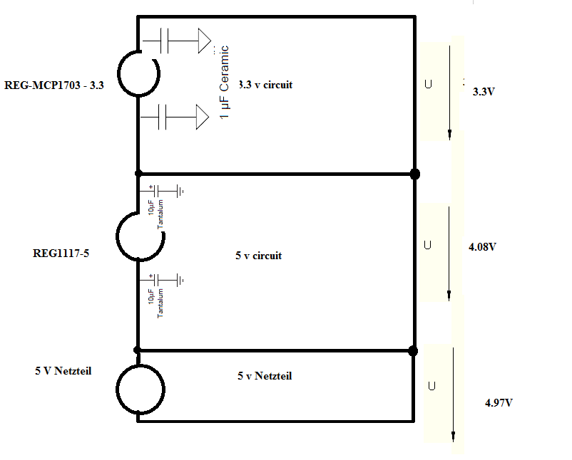

Ich nutze ein 5V Handy Netzteil, das ich an einer USB Buchse anschließe.
Direkt am Netzteil habe ich 4.97 V.
Am 5V LDO Ausgang nur 4.08 V
Am 3.3 LDO Ausgang gute 3.3 V.

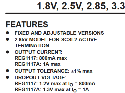

Sieht so aus, wie A.K. schreibt, dass der 5V LDO etwas mehr Spannung
braucht.
Moderator (Firma: Titel) Persönliche Seite #4999254
> braucht.
Ja, so wie es im Datenblatt steht (untere Zeilen des Screenshots): er
braucht je nach Strom etwa 1V mehr am Eingang, damit er überhaupt regeln
kann.
Wofür denn den 5V-Regler, wenn du ein 5V Netzteil hast? Da ist doch eh'
schon ein 5V-Regler drin...
Gast #4999270
vermutlich will er die Spannung sauberer haben. In diesem Fall: Step-up
damit du mit der Spannung höher kommst und dann den 5V LDO hinterher.
