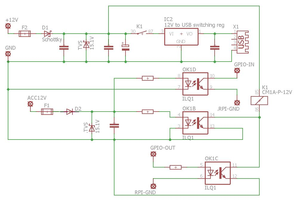

Hallo Ihr,
momentan plane ich eine Raspberry mit Volumio als Headless-Media-Player
ins Auto zu stecken. Momentan bin ich daran eine vernünftige
Stromversorgung zu planen.
Da ich ausbildungsbedingt die Grundlagen in Elektronik und
Schaltungsaufbau zwar beherrsche, bei der Auslegung jedoch noch eher
unsicher bin möchte ich hier vor dem Teile-Kauf nochmal um eine kurze
Verifikation bitten.
Zuerst kurz zur geplanten Funktionalität der Einheit.
Im Ruhezustand ist das Relais (K1) geöffnet und der Spannungsregler ist
von der Batterie getrennt.
Wird nun die Zündung aktiviert, wird die Spule des Relais mit Masse
verbunden und der DC/DC Wandler(IC2) für den Raspberry wird mit 12V
versorgt. Beim Boot aktiviert der RPi einen GPIO der bis zum
erfolgreichen Shutdown HIGH bleibt. Dieser sorgt durch den Optokoppler
(OK1C) dafür, dass die Stromversorgung bis zum erfolgreichen Shutdown
erhalten bleibt.
Ebenfalls über einen Optokoppler (OK1D) wird bei aktivierter Zündung ein
Pin des RPi gegen Ground gezogen. Ist dies nicht der Fall wird ein
Shutdown eingeleitet.
Der Punkt an dem ich nun noch unsicher bin, ist ob der Schutz gegen
Transienten und Überspannung in der Form ausreichend und korrekt
funktionsfähig ist.
Eingesetzt wird dazu die Sicherung für die Leistungsversorgung, welche
mit 3A ausgelegt wird, da für den RPi im Normalbetrieb 2A veranschlagt
sind. Anschließend wird eine Schottky Diode für geringe Verlustleistung
im Normalbetrieb und Verpolungsschutz im Fehlerfall eingesetzt.
Schließlich noch eine Unipolare TVS Diode mit 15.2V Durchbruchspannung
in Kombination mit den Eingangskondensatoren gegen Spannungsspitzen.
Vielen Dank schonmal für eure Antworten und freundliche Grüße
Thomas

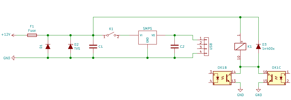

von Waldemar Z. (waldemar_z)
s. Bild
Kann D2 genug Strom in Vorwärtsrichtung leiten, dann kann D1 weggelassen
werden.
C1 und C2 kann man auch weglassen, wenn der DC/DC-Wandler am
Ein-/Ausgang Elkos hat.
von Manfred (Gast)
> unsicher bin
Strombedarf des Relais, Koppelfaktor der Optokoppler, Alterung dieser!
Nach meiner Einschätzung ist es eine schlechte Idee, das Relais direkt
mit dem ILQ1 zu schalten. Entweder ein PhotoMOS-Relais oder einen
zusätzlichen Transistor verwenden.
von Thomas (Gast)
> werden.
Danke für die Rückmeldung. Allerding würde ich die Diode D2 lieber im
Zuführungspfad belassen um einen Verpolungsschutz zu haben. Wären D1 und
D2 parallel würden bei negativen Spannungen doch einfach beide leiten
und bis zu ihrem oder dem Tod der Sicherung durchheizen oder?
Danke ebenfalls! Hatte leider vergessen zu erwähnen, dass ich den
verwendeten Optokoppler nicht in der Eagle Bibliothek gefunden habe.
Handelt sich dabei um den LTV845. Dieser hat eine
Darlington-Ausgangsstufe mit 6 facher Stromverstärkung.
Im worst case benötige bei einem 12V Relais mit 700 Ohm Spule also einen
LED-Strom von 3.5mA. Das sollte doch problemlos möglich sein oder habe
ich da wo einen Denkfehler?
Ist der Koppelfaktor bei beidseitiger, idealerweise an dem Punkt ja
schon entstörter Gleichspannung tatsächlich so zu beachten?
Vielen Dank euch und freundliche Grüße!

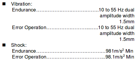

Vielen Dank für den Einwand, das hatte ich tatsächlich nicht bedacht.
Würde ein "gewöhnliches" 12V-Print Relais nehmen. Laut Datenblatt ist
das bis zu einer Belastung von 10 G und Schwingungen bis 3mm Amplitude
funktionsfähig. Die meisten KFZ-Relais die ich entdeckt habe weisen da
die selben oder sehr ähnliche Kenndaten auf. Ich denke da würde ich es
auf einen Versuch ankommen lassen..
Danke und freundliche Grüße!
von Stefan F. (Gast)
Das Relais benötigt eine Freilaufdiode, sonst gehen deine Optokoppler
schnell kaputt.
Sicher hat es einen guten Grund, warum KFZ Relais stärkere Federn und
Elektromagnete enthalten.
Deine 10G beziehen sich darauf, welche Kräfte das Relais zerstören
würden. Du willst jedoch Fehlfunktion in Betrieb vermeiden. Daher:
1) Nimm KFZ Relais
2) Verstärke deine Optokoppler mit Transistoren
3) Füge eine Freilaufdiode hinzu
> Allerding würde ich die Diode D2 lieber im Zuführungspfad belassen um einen
> Wären D1 und D2 parallel würden bei negativen Spannungen doch einfach beide
leiten und bis zu ihrem oder dem Tod der Sicherung durchheizen oder?
Den Verpolungsschutz hast du doch so. Die Sicherung brennt bei Verpolung
durch. Ansonsten, wenn D1 den Betriebsstrom leiten soll, kriegst du an
dieser allein ca. 1W Verlust.
Letztendlich ist es deine Entscheidung, wie du es machst...

von Thomas (Gast)
> Optokoppler
> schnell kaputt.
> 1) Nimm KFZ Relais
Vielen Dank für deine Anmerkungen!
Eine Freilaufdiode wird selbstverständlich(!) eingesetzt,da viele Relais
die jedoch bereits integriert haben habe ich auf das Einzeichnen
verzichtet.
Sollte ich das Datenblatt (siehe Anhang) nicht vollkommen falsch
interpretiert haben, funktioniert das Relais bis 10G korrekt und
erleidet erst ab 100G Schaden. Falls ich vollkommen auf dem falschen
Dampfer bin, bitte korrigieren.
Ja, scheint so, dass das Relais wirklich bei 10G noch funktioniert.
