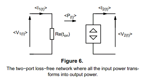

Was ist das für ein Schaltzeichen?
Aufzug, mit modellierter Kapazität und Fahrtwiderstand. Für realistische
Berechnungen, die nicht nur für kugelförmige Aufzüge im luftleeren Raum
aufgehen.
das Symbol und die Abbildung sehen aus wie die von Prof. Erickson
(University of Colorado Boulder) verwendeten. Wie bereits geschrieben
ist es eine gesteuerte Leistungsquelle bzw. spannungsabhängige
Stromquelle, die eine Leistung verlustlos überträgt. Wird benutzt um
Regelkreise für PFC Schaltungen zu modellieren.
Gruß PFC
