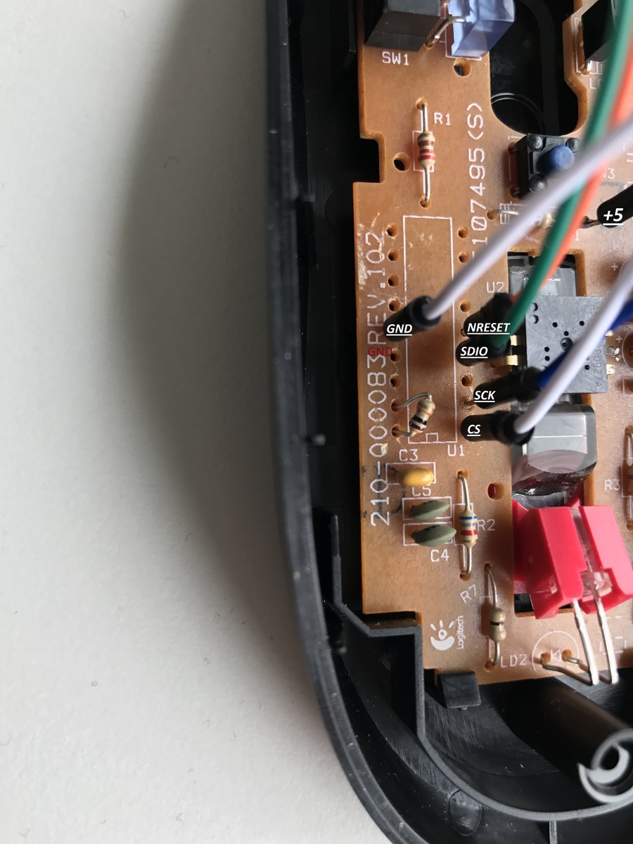

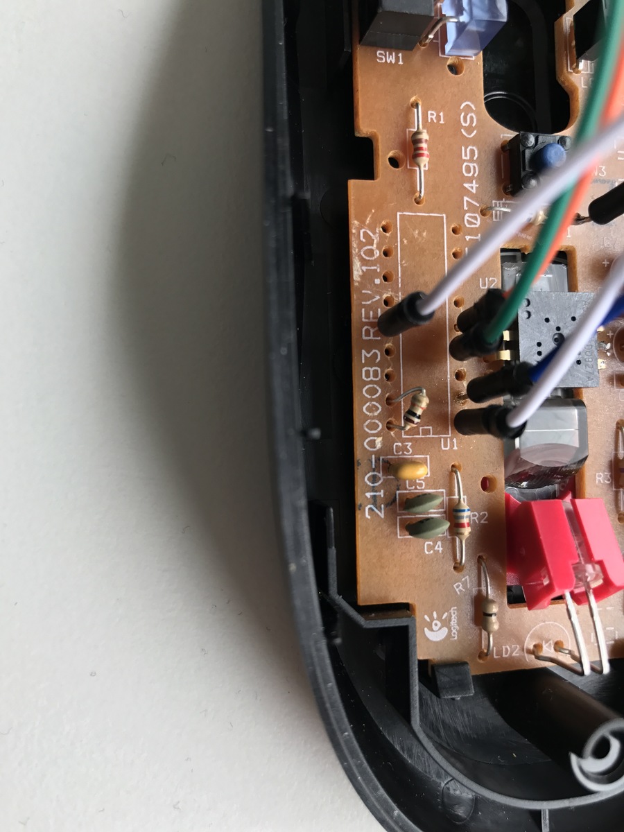

Ich will die Daten von meinem ADNS 5020E per SPI auslesen. Dafür habe
ich mir ein Arduino Mega angelegt. ( 50 - 53 SPI Pins )
Den ADNS5020E habe ich von einer optischen Maus. Den Controller, der in
er Maus verbaut war, habe ich entfernt. Dafür habe ich die Kabel für GND
, +5V, MOSI/MISO, SCLK und CS Leitung gelötet.
Das Sieht wie folgt aus: siehe Anhang.
Doch das Problem ist nun, wenn ich mein Arduino mit USB mit dem PC
verbinde, leuchtet die LED erstmal ziemlich hell. Nachdem ich die
Datenleitung verbinde, wird die LED ziemlich dunkel. Sie bekommt also
nicht viel Spannung. Aber warum? Was mache ich falsch?
würde mich um Tipps freuen.
Gast #4999720
So so, und wo ist MOSI/MISO? Vielleicht beides an SDIO?
5V geht wohin genau?
Chaos Pur. So wie hier wohl auch Zuhause.

Gast #4999771
NuMal Langsam schrieb:
> Md M. schrieb:
>> Datenblatt Seite 11.
> Von was?
> Von welchem der tausend verschiedenen Datenblätter sprichst du?
> Manche haben nicht einmal 5 Seiten. Wie soll da jemand auf die
> Seite 11 schauen?
> Einfach mal was hinrotzen, passt dann schon, gell?
Die 11 war eine Anspielung auf eine völlig frei erfundene Seite.
Male einen Schaltplan (!!!) auf dem alle Verbindungen erkennbar sind.
Ansonsten können wir nur Raten. Die von dir gelieferten Informationen
sind gleich Null.
OP #5002933
So, hab jetzt mal alles angeschlossen und bekomme auch schon die ein
oder anderen Wrte. Aber irgendwie sind das nicht die Werte, die ich
gerne sehen wollte. Denn wenn ich die Maus auch nicht bewege habe ich
für einen dx Wert 255. Meine Beschaltung mit meinen MEga habe ich
hochgeladen.

OP #5003006
Ich habe es gelöst, bekomme die Werte für dx und dy raus. Aber was
merkwürdig ist, dass nach 1min Laufzeit die Werte sich nicht mehr
verändern. Könnte das an der Spannungsquelle sein? Benutze ganz normal
USB-port meines Notebooks.
