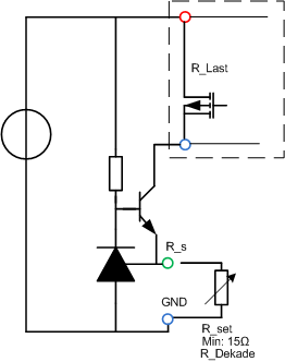

Ich hatte erst mal separate Kanäle wie im Bild nach folgenden Link
aufgebaut:
https://www.mikrocontroller.net/articles/Konstantstromquelle
Das hat wunderbar funktioniert, die Stromquelle war am Ausgang
stromkonstant und je nach FET-Ansteuerung spannungsunabhängig
Dieselbe Last hatte mehrere Lastanschlüsse, also mehrere FETs, jedoch
einen gemeinsamen Sourceanschluss.

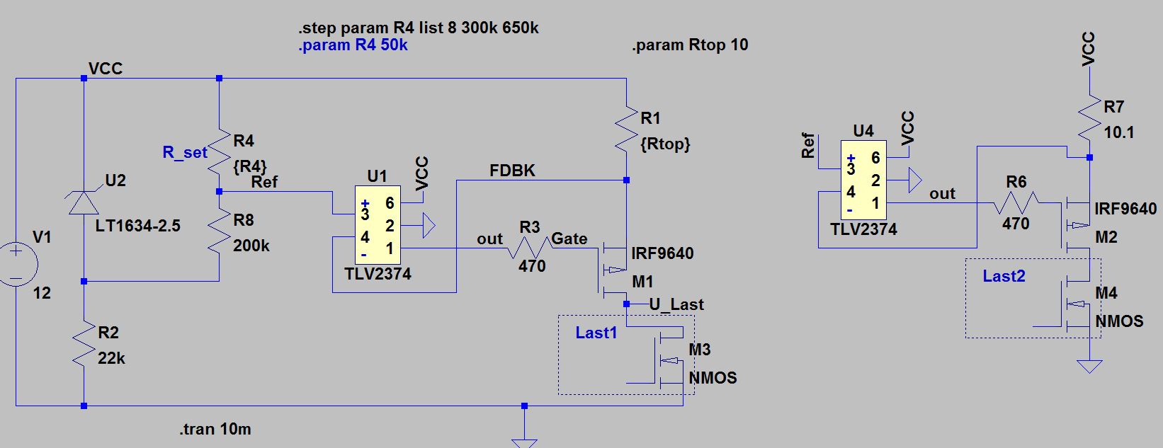

Nun möchte ich das ganze weiter aufblähen, sehe aber dass es weit
einfach wäre, meine variable Last auf die Emitterseite zu bringen, weil
eben die Source aller FETs gemeinsamen verbunden sind.
Ziel ist den gleichen Ausgangsstrom 10uA...150mA von vier Quellen mit
nur 1 Stellwiderstand für alle den gleichen Ausgangsstrom einzustellen.
Verwendung von einer einzigen DC-Quelle.

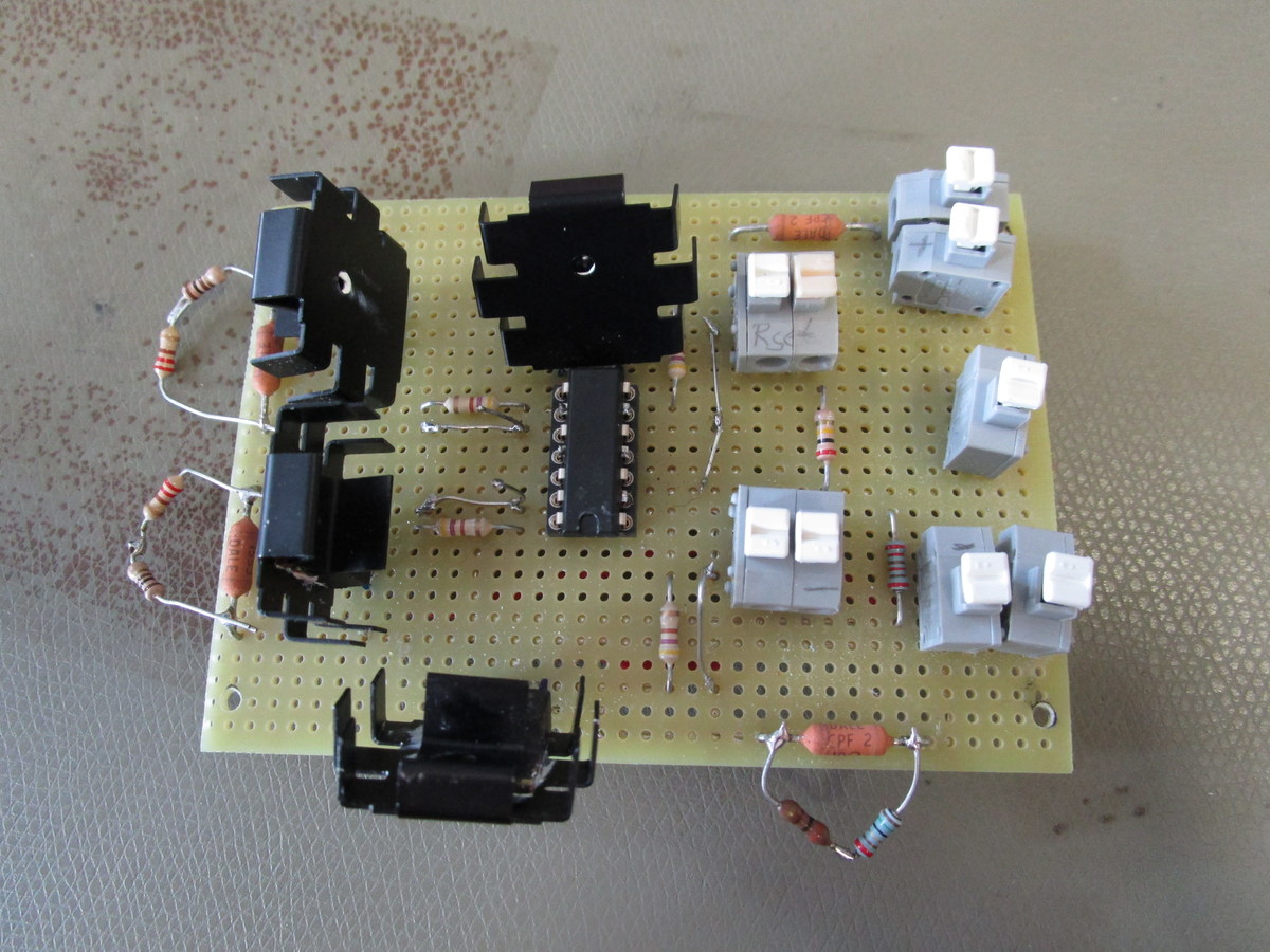

Siehe Bild 3. Funktioniert in der Simulation wunderbar. Aber aufgebaut
sehe ich eben, dass die Ströme gewaltig unterschiedlich sind.
Einstellbarkeit durch R4 klappt.
Ich habe die Lasten direkt mit Amperemeter kurzgeschlossen, also ohne
diese "Last-FETs" M3, M4.
Die Widerstände R1 und R7 sind aufeinander abgestimmt, damit sie
möglichst gleich sind (0,5% Widerstände und nachträgliche noch
angepasst). und trotzdem habe ich noch round-about 5% im Hohen wie auch
niedrigen Strombereich. Was kann ich das hier noch verbessern?

Du hast einfach den Fehler gemacht, der immer gemacht wird. Du hast in
die Rückkoppelschleife des OPV einen fetten MOSFET mit rel. großem
Gatewiderstand eingebaut und erwartest, dass das keine Auswirkungen hat.
Tatsächlich aber ist damit die Phasenreserve des OPV aufgezehrt und das
Ding schwingt. Schau mal mit einem Oszi (mit 10:1-Tastkopf) das Signal
am Ausgang eines OPV an.

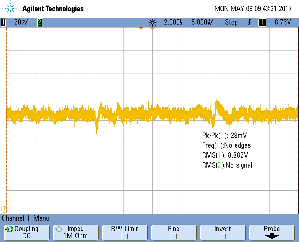

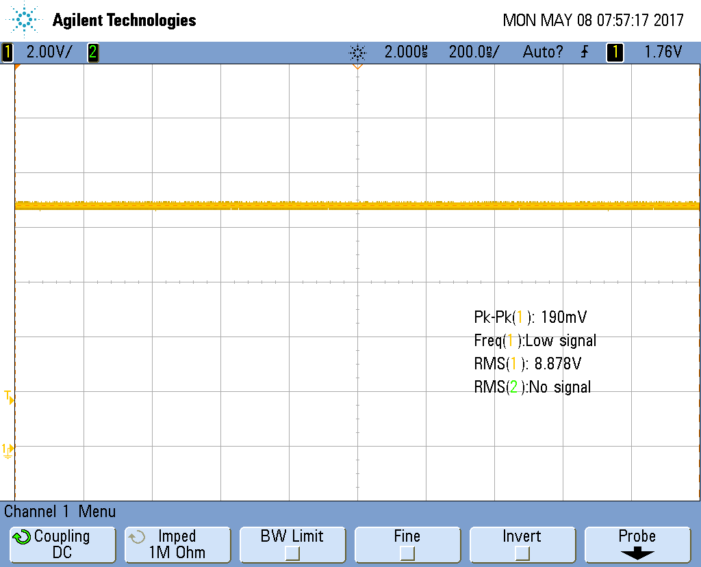

@ArnoR
Das Ausgang sieht in meinen Augen recht gut aus.

Ich habe an jeden Kanal 1 Multimeter dran hängen und messe bei einem
Dummy-Rset z.B.
392uA, 621uA, 455uA, 403uA. Nun, das mit den 5% stimmt wohl doch nicht
mehr so ganz, hatte das anders in Erinnerung. Auch sind diese Werte
nicht konstrant sondern schwingen minimal mit +-2uA
mit anderen RSet:
13,68mA, 13,90mA, 13,74mA, 13,27mA
3 der 4 Multimeter sind gleichen Typs.
Dieselben dicken FETs hatte ich schon in meiner Single-Kanal Schaltung
verwendung und da eben kein Schwingen gehabt. Ich hatte diese Brummer
gewählt, weil sie Eben 150mA x ca 11V an Leistung verbraten können
müssen sofern mein LastFET auf Kurzschluss geht.

Naja, kann sein wenn die Last (R2) sehr niederohmig ist. Meine Simu mit
deinen Werten zeigt jedenfalls eine nicht ausreichend stabile Schaltung.
VG ist 11V mit 100mVss überlagertem Rechteck. Mit kleinerem R4 (1K)
sieht es nicht besser aus.

prima: mit aussagekräftigen Werten kann man sofort sagen, wo das Problem
konkret liegt.
Christian schrieb:
> sind es die hohe offset Spannung, auf die ich nicht besonders Rücksicht
> genommen habe ?
Ja. Mit einem Offset im Bereich einiger mV kannst du Eingangsspannungen
in diesem Bereich natürlich nicht mehr vernünftig bearbeiten. Bei
Vref=2,08mV und Vref=12,38mV kommen damit natürlich "Hausnummern" raus.
Wenn es wirklich so genau werden muss, dann brauchst du einen OPV mit
sehr viel kleinerem Offset (aber sehr viel kleiner als 1mV wirst du
nicht so leicht finden).
Die bessere Lösung (so sie denn für deine Anwendung möglich ist) besteht
darin, den RSet entsprechend groß zu wählen, dass Vref (und damit der
Spannungsabfall am Rset) wesentlich größer sind als der Offset des OPV.
Wie soll das gehen? Er will einen Strombereich von 15`000:1 mit 1%
Genauigkeit, also müsste bei 1mV Offset (-unterschied zwischen den OPV)
die Vref=1,5kV sein.
Da wird wohl nur die Kombination aus großer Vref, geringem Offset und
Reduktion der Anforderungen funktionieren. Man findet OPV mit kleiner
Offsetspannung, nur gehen die eingangsseitig nicht bis an +Vcc. Da wird
man einen Potentialversatz machen müssen.

Gast #5003737
> Genauigkeit,
Wenn du sicher bist, dass er den Bereich mit einem einzigen Wert des
RSet abdecken will, dann ist das nicht ganz einfach. Ich kenne schon
allein kein Poti für die Sollwerteinstellung, mit dem sich 100*15000
Werte auflösen liesen.
Da er aber auch bisher schon ständig am Rset rumdreht ist es für mich
zumindest denkbar, dass für die Abdeckung des Bereichs auch ein Wechsel
des RSet in Frage kommt. Und dann wäre es klug, wenn er sich - wie
vorgeschlagen - das Leben einfach machen und mit vernünftig großen VRef
arbeiten würde. Deswegen hatte ich ja auch geschrieben, dass das die
bessere Lösung sei, so sie denn für die gewünschte Anwendung möglich
ist.
Nun, die gibt es schon auch. (Deswegen hatte ich geschrieben "das wird
nicht leicht" und nicht "das geht nicht".) Analog Devices hat z.B. bei
einem Teil ihrer Rail-to-Rail OPV integrierte Ladungspumpen für die
Versorgung, so dass sie den vollen externen Versorgungsbereich abdecken
können ohne den sonst üblichen "Sprung" in der Offset-Spannung zu
bekommen.
Anbei mal eine Auswahl von OPV die vielleicht in Frage kommen:
https://www.digikey.de/products/de/integrated-circuits-ics/linear-amplifiers-instrumentation-op-amps-buffer-amps/687?FV=a40070%2Ca40087%2Ca401a5%2Ca4c006c%2Ca4c044b%2Ca4c0071%2Ca4c0072%2Ca4c0495%2Ca4c00ae%2Ca4c00c1%2Ca4c017d%2Ca4c0004%2Ca4c01b2%2Ca4c01d3%2Ca4c0357%2Ca4c0358%2Ca4c005b%2Ca4c039f%2Ca4c03b5%2Cmu0.1%C2%B5V%7C975%2Cmu0.12%C2%B5V%7C975%2Cmu0.2%C2%B5V%7C975%2Cmu0.3%C2%B5V%7C975%2Cmu0.5%C2%B5V%7C975%2Cmu0.55%C2%B5V%7C975%2Cmu0.8%C2%B5V%7C975%2Cmu0.9%C2%B5V%7C975%2Cmu1.5%C2%B5V%7C975%2Cmu1%C2%B5V%7C975%2Cmu10%C2%B5V%7C975%2Cmu12%C2%B5V%7C975%2Cmu14%C2%B5V%7C975%2Cmu15%C2%B5V%7C975%2Cmu17%C2%B5V%7C975%2Cmu2%C2%B5V%7C975%2Cmu20%C2%B5V%7C975%2Cmu23%C2%B5V%7C975%2Cmu25%C2%B5V%7C975%2Cmu26%C2%B5V%7C975%2Cmu28%C2%B5V%7C975%2Cmu3%C2%B5V%7C975%2Cmu30%C2%B5V%7C975%2Cmu35%C2%B5V%7C975%2Cmu37%C2%B5V%7C975%2Cmu4%C2%B5V%7C975%2Cmu40%C2%B5V%7C975%2Cmu5%C2%B5V%7C975%2Cmu50%C2%B5V%7C975%2Cmu6%C2%B5V%7C975%2Cmu8%C2%B5V%7C975%2Cmu9%C2%B5V%7C975%2C1f140000%2Cffe002af%2C2840001%2C284008a%2C2840002&mnonly=0&newproducts=0&ColumnSort=0&page=5&stock=0&pbfree=0&rohs=0&k=operationsverst%C3%A4rker&quantity=&ptm=0&fid=0&pageSize=25&pkeyword=operationsverst%C3%A4rker
Ist nun halt ne Fleißarbeit, die durchzugehen und den wirklich passenden
zu finden (und dann möglichst auch stabil laufen und nicht schwingen
soll). Die würde ich nur machen, wenn ich weiß, dass ein einzelner RSet
den vollen Strombereich abdecken muss.
Gast #5004116
Nur den RSet umzuschalten verändert die Situation mit der Offsetspannung
nicht. Er müsste den Rtop umschalten, um größere Strombereiche mit einem
rel. kleinen Bereich der Eingangsspannung (=Spannung über RSet), aber
immer noch groß gegenüber der Offsetspannung, abzudecken.
Gast #5004126
Tschuldigung, mein Fehler.
Ich habe nicht immer wieder nach oben gescrollt, um nachzuschauen, wie
die Widerstände genau bezeichnet sind. Klar muss die Spannung am
Sense-Widerstand groß genug gehalten werden. Das hatte ich eigentlich
gemeint, aber dafür fälschlicherweise Rset statt Rtop geschrieben.
