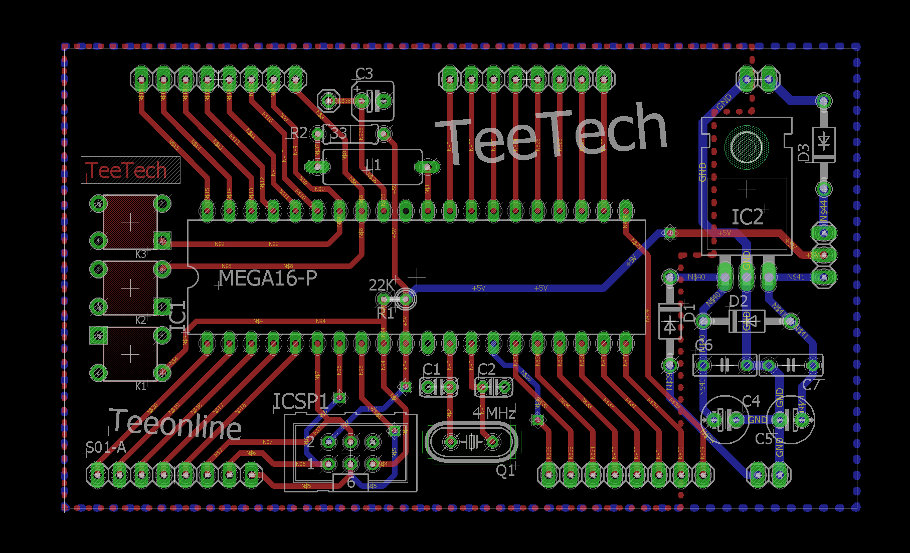

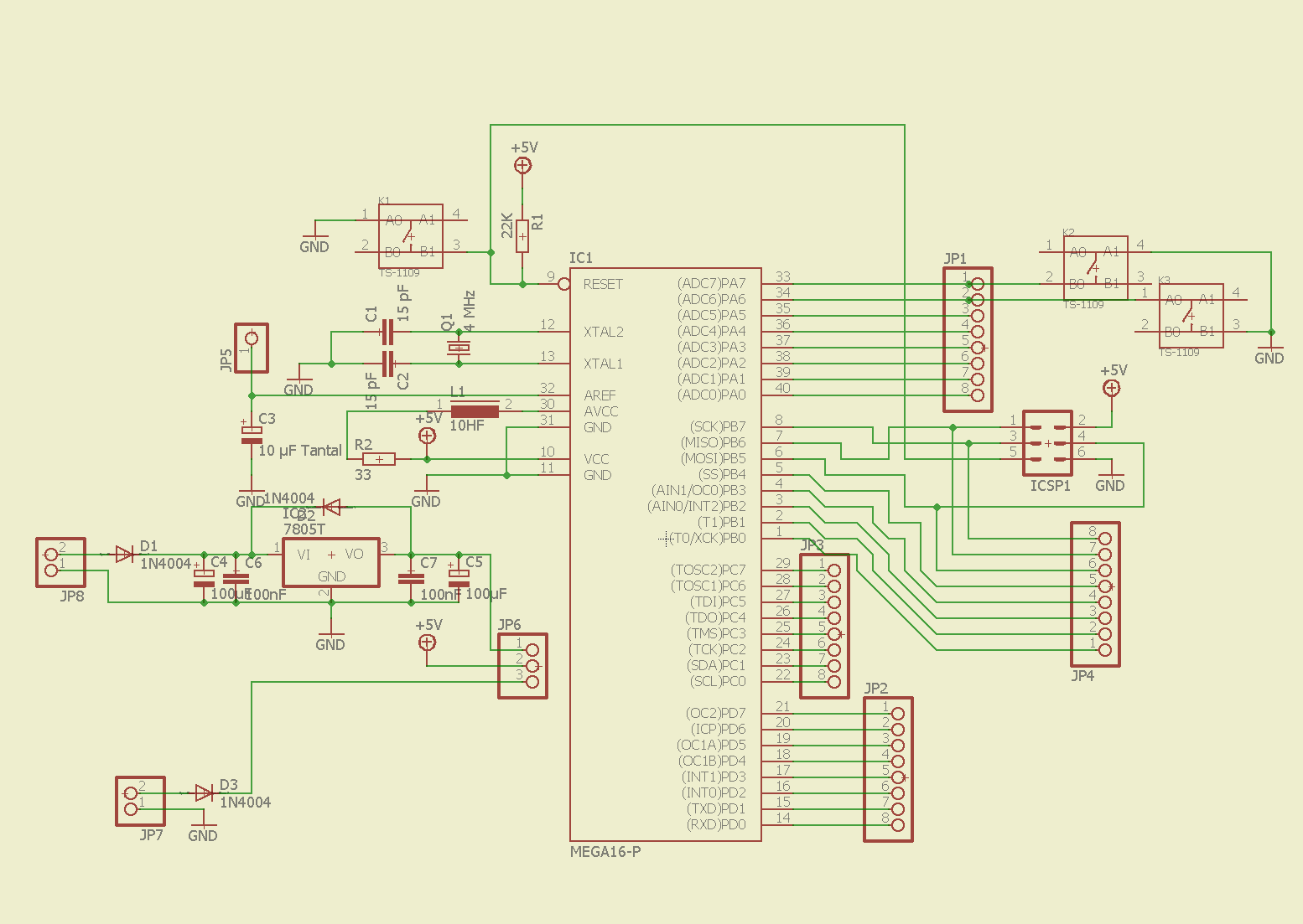

Bin neu hier und hab noch nicht so viel Erfahrung mit Elektronik.
Ich wollte mir eine Platine mit einem ATMega16 machen, da ich aber viel
aus dem Internet habe, und ich mich nicht so gut mit den Details
auskenne wollte ich hier mal nachfragen, wo ich da Fehler gemacht habe.
Plan(Eagle) im anhang.
M.f.G
Teeonline

R2 ist nicht empfehlenswert, die Drossel ist eine gute Idee. Zusätzlich
noch einen 100nF von AVCC nach Masse.
Mit 10µF am AREF dauert es recht lange, bis AREF stabil ist. Atmel
empfiehlt auch hier einen 100nF. Mit der niedrigen Quarzfrequenz von
4MHz nimm ruhig 22pF statt 15pF an den XTAL Pins. Quarz dicht am MC
montieren.
Noch einen 100nF dicht am MC von VCC nach GND.
Die meisten 7805 mögen einen dicken 100µF am Ausgang nicht so gerne, da
er den Regler bei Lastschwankungen aushebelt, die meisten Regler stecken
das aber weg. Der 100nF sollte dicht am Regler sein.
Die Rückwärtsdiode über den 7805 ist unnötig und nur bei Reglern mit
höheren Spannungen nötig - und dann auch nur, wenn Gefahr besteht, das
am Ausgang mehr Spannung als am Eingang steht.

Für die Beschaltung vom Reset-pin empfiehlt Atmel in der App-Note AVR042
noch eine Entprellung (Abschnitt 3. Connection of RESET Pin on AVRs).

Wo? Ich sehe da nur die PNG-Pixelansammlungen
Gast #5000786
Heinz V. schrieb:
> Auf der Platine fehlt die  Masse an den drei Tastern.
Solche Layouts sind doch super wie immer: Um die wichtigste aller
Leitungen, das Bezugspotential Masse, muss man sich nicht kümmern, das
ergibt sich beim reingiessen in die durch kreuz und quer verlaufenden
Leiterbahnen zerschnittenen Flächen von alleine, glaubt der Bastler.
Warum man einen uC auf eine Platine setzt, und alles wichtige von den
Anschlüssen weglässt, ist mir ebenso unklar, gerade die angeschlossenen
Bauteile brauchen doch eine Platine.

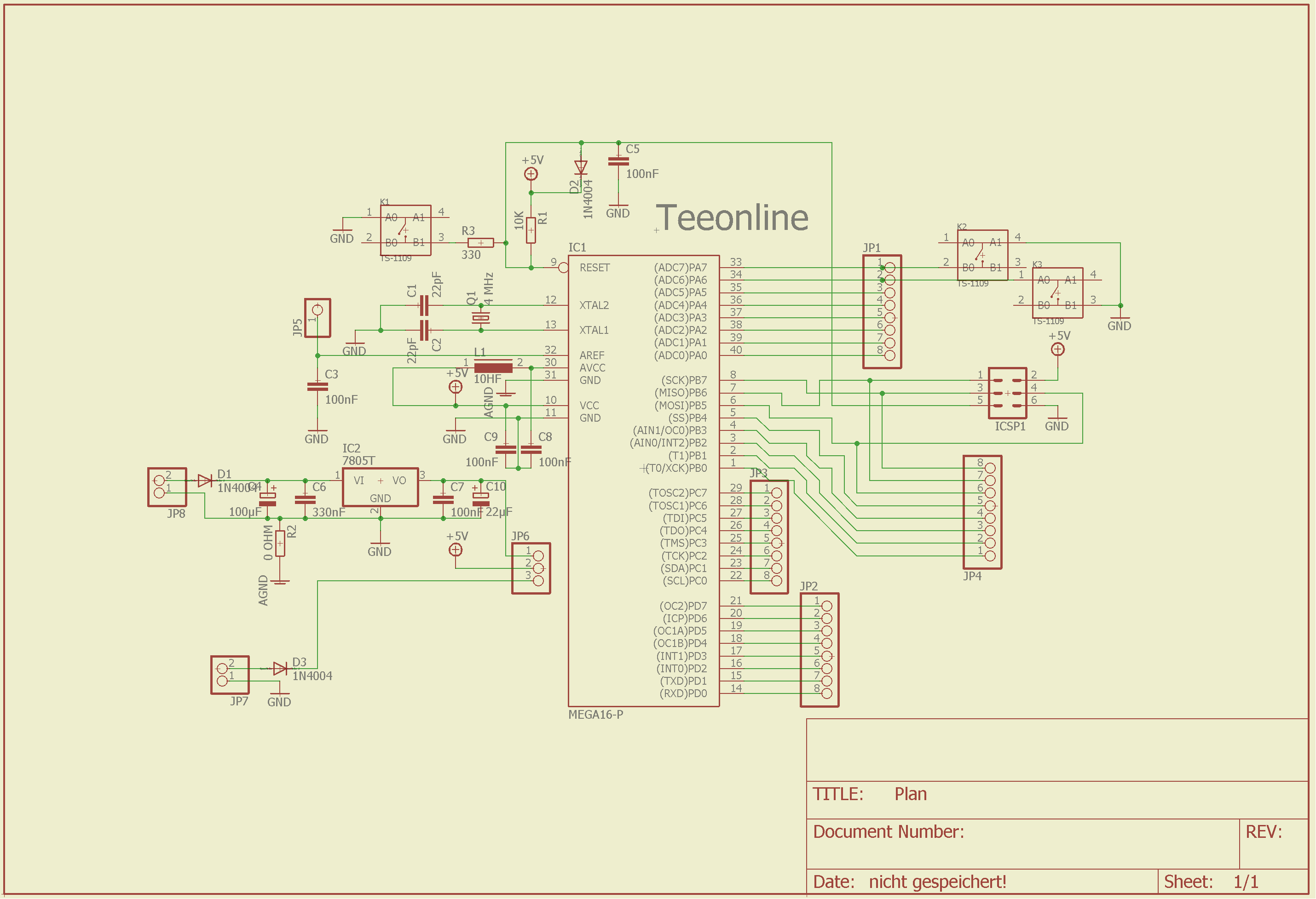

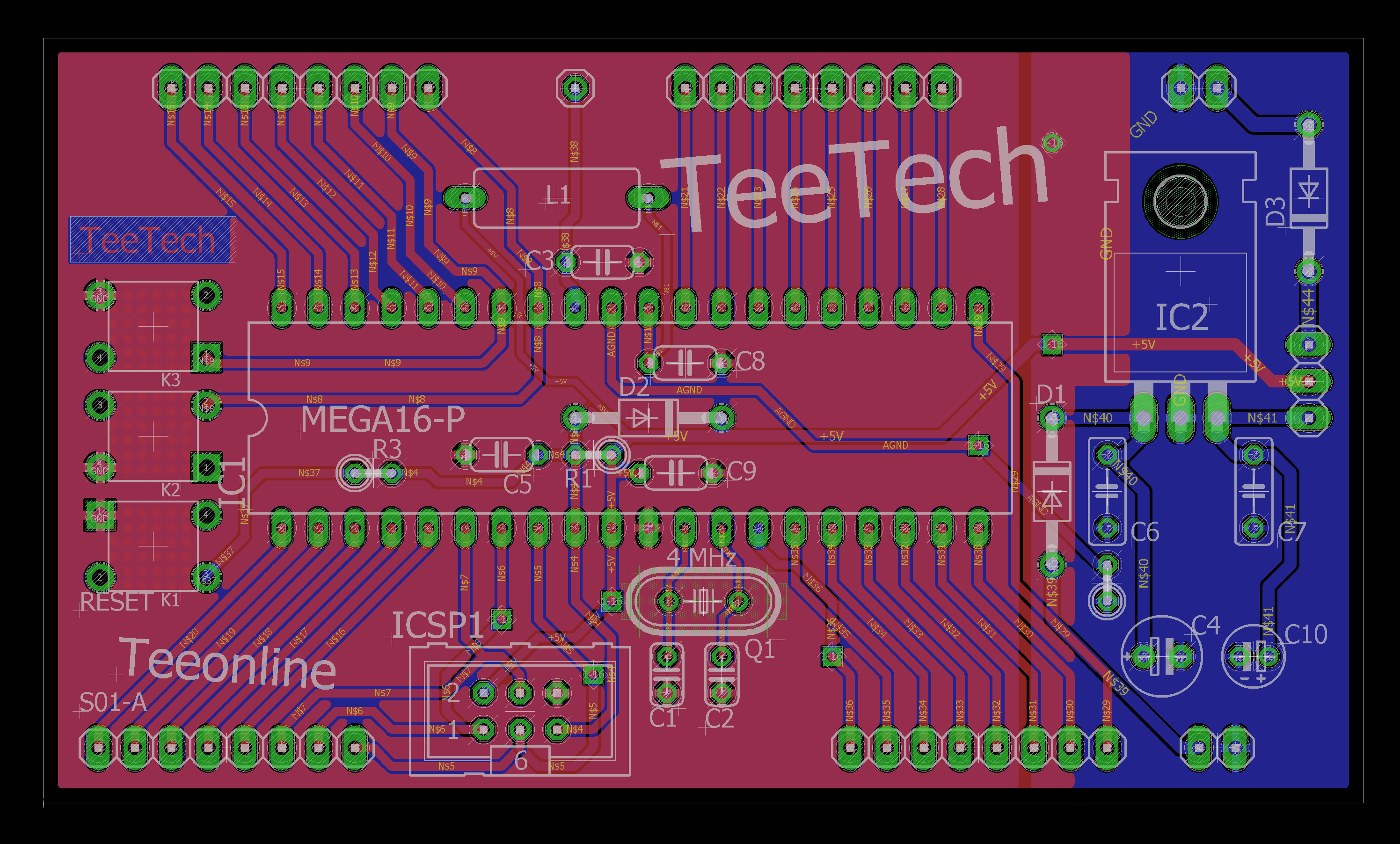

OP #5001291
Danke für die vielen Antworten.
Habe es jetzt überarbeitet.
Wo? Ist doch da.

(Firma: matzetronics) #5001321
Karl M. schrieb:
> zum Spannungsregler 7805, braucht oder verträgt der laut realem
> Datenblatt 10µF am Ausgang ?
Lt. DB der meisten Hersteller ist nur 100nF gesichert. Aus Erfahrung
wissen wir, das die Regler mehr vertragen, aber sinnvoll ist das
meistens nicht.
Aber an die Ports keine Masse zu führen ist Unsinn. Jede Peripherie
braucht zumindest einen Bezugspunkt und der ist nun mal GND des
Controllers. Es zu versäumen heisst von vorneherein, einen
unübersichtlichen GND Knäul bei jedem Experiment zu erzeugen. AGND
sollte nicht extra geführt werden, sondern kurz mit auf die
Masseschicht.
Dicke Leiterbahnen schaden natürlich auch bei VCC nicht - ich halte es
sogar für sinnvoll, auch diese auch an jeden Port zu führen, damit der
Anschluss von Displays, LED und Sensoren einfacher wird.
#5001341
Vieleicht noch ein paar Anregungen:
Man könnte noch Bohrungen in den Ecken plazieren um die Leiterplatte
befestigen zu können.
Oder die Stiftleisten zueinander alle im 2,54er Raster ausrichten falls
man mal eine Aufsetzplatte aus einer Lochrasterleiterplatte draufstecken
möchte.
Es ist auch keine einzige Status LED verbaut. Ich finde so etwas immer
recht praktisch dann sieht man sofort ob Spannung vorhanden ist oder ob
der µC läuft.
Sven
OP #5001385
Matthias S. schrieb:
> meistens nicht.
Ich hatte bei meinen versuchen auf nem Breadboard mal ein 7805
eingesetzt, und am Ausgang nur 100nF drangeklemmt. Komischerweise kamen
6-8V(Eingang: 9V) hinten raus. Ich habe dann noch 22µF drangemacht und
plötzlich warens stabile 4,95V. hm..
MaWin schrieb:

Eigentlich war das ja auch "nur" zum programmieren von ATMega16.
Gute Idee, hab ich vergessen.
