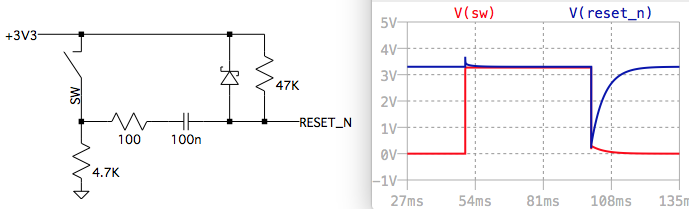

Könnte mir jemand kurz helfen, ich brauche eine 74hc/analog Schaltung,
die negative Flanken erkennt und dann kurz ein Signal auf GND zieht
Wieso ->
Ich habe ein JK Flipflop als toggle Flipflop, und will dessen Status mit
einem Taster übernehmen. Wenn der Taster losgelassen wird, soll das
Flipflop resettet werden. JK ist ein 74HC109, mit low active Reset.

Wie wäre es mit einem Monoflop mit falling-edge trigger? Dein Signal
bekommst du dann vom invertierten Ausgang (z.B. 74hc221).

Danke, das sollte in der tat funktionieren
