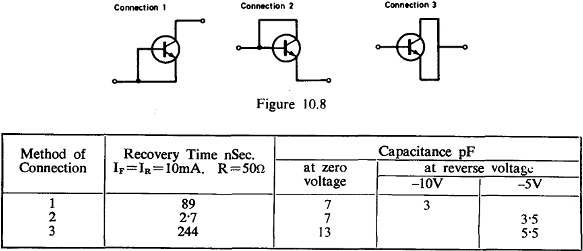

ich habe hier eine kleine Platine wo der Collector beim BC847B nicht
angelötet bzw. angeschlossen ist.
Kann mir bitte jemand erklären wie der NPN Transistor so Arbeiten kann,
vielen dank.
LG Holger

Gar nicht. Wahrscheinlich wird hier nur die Basis-Emitterdiode benutzt.
von HildeK (Gast)
Oder ein Open-Collector Ausgang ...

von Hol G. (hololo)
WOW, vielen dank für die schnellen Antworten.
Schaltung bzw. Schaltplan habe ich keinen.
Aber es wird wohl so sein wie pegel (Gast) meint, also als Diode.
Werde das Teil mal anklemmen, mal schauen was - wie - wo, danke.
LG Holger
PS: hätte man da nicht besser eine 1N4148 z.B. einsetzen können ?

von H.Joachim S. (crazyhorse)
Die B/E-Diode kann man auch als Z-Diode benutzen (bzw. ist die als
"normale" Diode aufgrund der kleinen Sperrspannung kaum zu gebrauchen,
kein Vergleich mit ner 4148)
Als Diode würde man dann eher B/C benutzten.

von Hp M. (nachtmix)
...oder siehts du den Anschluß des Kollektors nur nicht, weil er z.B.
unter dem Transistor mit einem Via auf die andere Seite der Platine
wechselt?
Er arbeitet als Diode im Vorwärtsbereich oder als Z-Diode im
Sperrbereich.
... weil diese Diode die höhere Sperrspannung hat.
Sitchwort: Teilegleichheit. Wenn das die einzige (Z-)Diode ist, und
sowieso diese Transistoren verbaut werden, dann kann man gleich den
Transistor nehmen. Denn eine SMD-Diode wäre erst mal nicht kleiner.
von Clemens L. (c_l)
pegel schrieb:
> http://cds.linear.com/docs/en/application-note/an43f.pdf
> Seite 47 oben links gibt es eine Tabelle über die Arten von Dioden.
https://archive.org/details/FerrantiELineTransistorApplications
Seiten 70-71 beschreiben alle Möglichkeiten, einen Transistor als Diode
zu benutzen.
