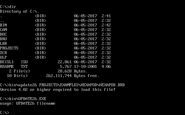

Gast #5000647
UPDATE26.EXE wird nur unter Windows mit installiert, bei meiner
Linux-Version 4.09r2e ist es jedenfalls nicht dabei.
wine eagle-4.09r2g.exe
dosbox ~/.wine/drive_c/Program\ Files/EAGLE-4.09r2
funktioniert aber unter Debian stretch soweit, dass man update26 starten
kann, siehe obiges Photo.

Gast #5006497
Lade doch endlich mal irgend eine Datei hoch!
Und ab 4.xx war ein neues Konzept, wo wohl die DOS und OS/2 Versionen
weggefallen sind.
Evtl. waren die damals auch nicht untereinander kompatibel.
Gast #5006598
Nach viel getüfftel hat es funktioniert.
Version war 5.12-win
Ein paar Tretminen gab es gratis dazu.
Es reicht aus Eagle-win* nur auszupacken ohne zu installieren. Dazu ist
es hilfreich wenn man weiss das die Binary ein selbstextrahierendes
ZIP-Archiv ist.
Aus dem Archiv wird NUR der GESAMTE .../BIN/* Ordner benötigt!!!
update26.exe ALLEINE REICHT NICHT!!!
Ich habe nicht herausbekommen welche weiteren Dateien davon alle
benötigt werden. Die LAYERS.NEW musste ich ergänzen, da es einen Layer
in den Quellen gab der so nicht bestand und ausnahmsweise auch mal zu
einer Fehlermeldung führte.
Was da zu tun ist und wie das geht ergibt sich wenn man den
Fehlerhinweis mit der Layernummer bekommt und diese dann in der Datei
analog dem was bereits drin steht ergänzt.
Zur Konvertierung kopiert man am besten alle sch / brd Dateien in das
BIN  Verzeichnis und macht dort die Konversion, da update26.exe nur so
anscheinend alle Dateien findet.
Konvenience bei vielen Dateien wäre ein kleiner batch a la
for i in . find sch/brd do
update26.exe $i
next
den ich für cmd.erpel den Mausschubsern vererbe.
War ein Update erfolgreich, gibt es ein kleines Feedback in Form von OK
und die Datei hat ein aktuelles Datum erhalten.
Damit kann das Thema erfolgreich gelöst geschlossen werden. Ob oder wo
