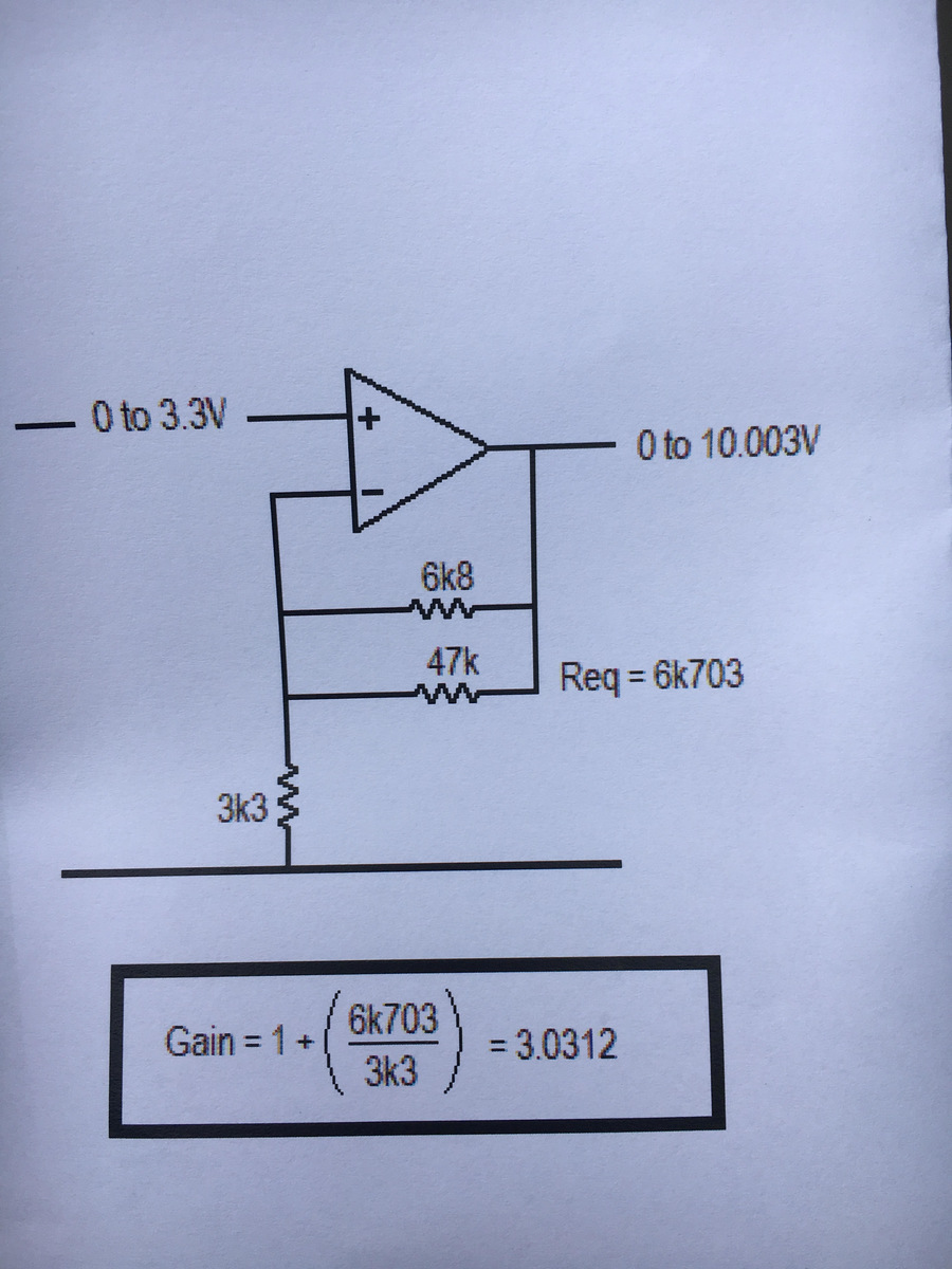

Andreas H. schrieb:
> Ich habe diese Schaltung und wollte von 3,3 V auf 10V, beim
> Versuchsaufbau kommen aber nur ~2V raus.
Du solltest am LM358N passende Versorgungsspannung anschließen und die
Widerstände passend dimensionieren, also bspw. statt 47kΩ lieber 470kΩ
verwenden.
Gast #5000616
Andreas H. schrieb:
> Wie auf dem Bild 3,3V
Welches Bild?
Andreas H. schrieb:
Hier ist nur die Spannung am nichtinvertierenden Eingang gezeigt. Der
LM358 braucht nach oben und unten gut 2V mehr, als der Output-Swing.
Andreas H. schrieb:
> In der Simulation und laut Formel 47k
Dann nimm mal selber einen Taschenrechner:
6,8kΩ || 47kΩ sind IMHO 5,94kΩ und nicht 6.7kΩ, wie für die angegebenen
Spannungsbereiche erforderlich.
OP #5000623
Also die Versorgungsspannung soll 2V mehr sein, habe ich das richtig
verstanden?
Ja wie ich vorher schon schrieb, ja korrket da habe ich mich geirrt und
habe auch schon mit "nur" dem 6,8k probiert.

Gast #5000629
> verstanden?
Wenn die Gnd vom OP und Gnd deiner Signale die selben sind, kommst du
nicht sauber an die 0V ( VO(L) im Datenblatt)
Für VO(H) hängt es von der Last am Ausgang ab, wieviel höher die
Versorgungsspannung als die max. Ausgangsspannung sein muss. (Datenblatt
S.3 VO(H))
https://www.mikrocontroller.net/part/LM358
OP #5000630
Andreas H. schrieb:
Ja das wars..... oh Gott ich habe irgendwie einfach die 3,3V auch als
Versorgung genommen, aber klar, woher sollen die 10 ja dann auch kommen.
Vielen dank, manchmal braucht man auch nur nen schubs!
