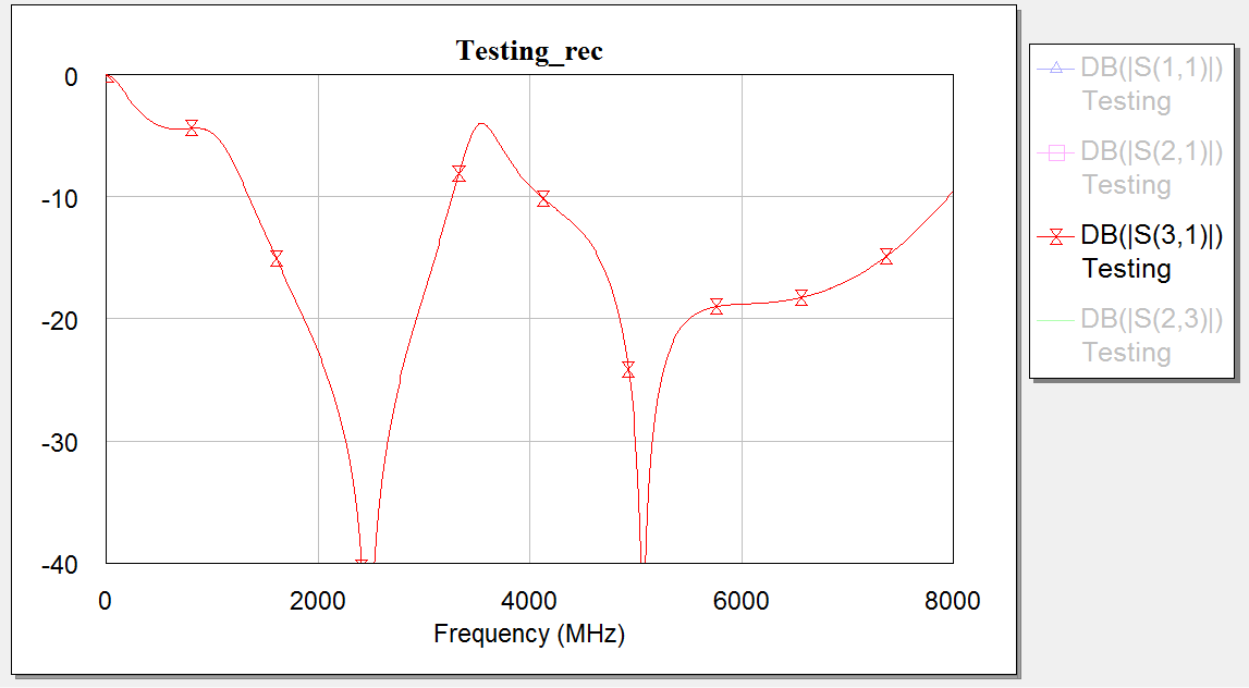

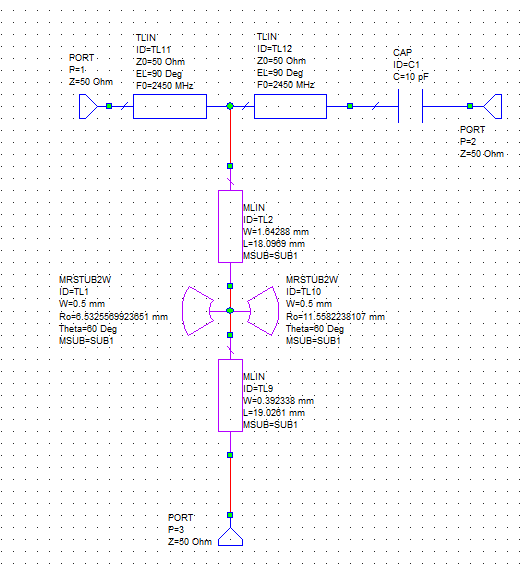

Hi Tobias!
Ich denke nicht, dass du ein C damit ersetzen kannst. Die radial Stubs
im Bias Tee sind ja eher schmalbandig und für die Filterung in einem
bestimmten Frequenzbereich ausgelegt.
Ein C wird ja auch nicht hochohmig, wenn du die Frequenz weiter erhöhst
* 1/(2*pi*f*C) *
Im Anhang findest du mein "gebastel" für den Bias Tee. Wenn man doppelte
Stubs, wie in deinem Link, verwendet, könnte man noch mehr an Dämpfung
rausholen.
Der eine Stub ist für die 2.45 Ghz und der andere für die 4.9 Ghz.
Alexander
