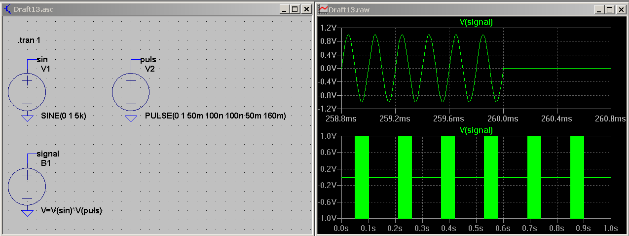

LTspice wie Spannungsquelle mit Sinus-Pulsen
Es gibt auch einen AM-Modulator.
Sebastian S. schrieb:
> Spannungsquelle mit Sinus.
> Rechteck generieren.
> Schalter damit füttern.
> Sinus in Scheiben schneiden.
Eine Spannungsquelle ist auch bei Null Ausgang niederohmig, der offene
Schalter nicht. Das kann ein Problem sein, muss es aber nicht.
> Sollte eigentlich gehen.
Hangt von den Anforderungen der damit gespeisten Schaltung ab. Ein
Schalter trennt bei AUS bzw. 0 hochohmig von der Sinusqelle, während die
gesteuerte Quelle bei 0V weiterhin eine (gegen 0 gehenden)
Innenwiderstand hat.
