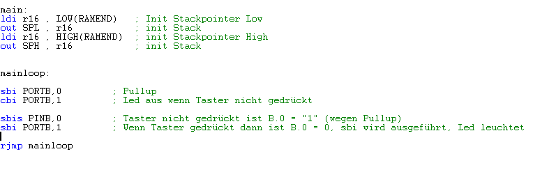

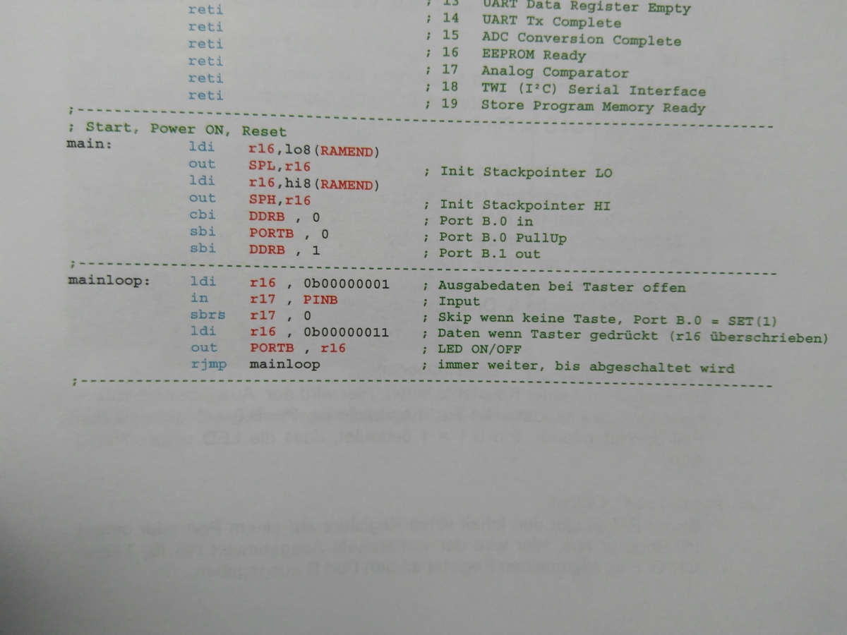

Hallo, es geht darum eine Led per Taster anzusteuern.. Code_2 ist aus einem Buch. Code_1 habe ich selber erstellt. Ich wollte fragen, ob "mein" Code für die Aufgabe ebenso geeinget ist wie der aus dem Buch. Ich habe keine Ein/Ausgänge im DDRx konfiguriert . Wäre das für diesen Fall schlimm? Bei meinem Code, habe ich immer einen Port direkt mit sbi/cbi angesteuert. Im Buch wird wird die Info ins Register geladen und dann an den Port ausgegeben. Bitte nur elementare Sachverhalte ansprechen, da es mir sonst nichts nützt. :) Es geht mir nicht darum ob mein Code besser ist, sondern lediglich darum zu lernen das es mehrere Möglichkeiten gibt.

Ostap A. schrieb: > Ich habe keine Ein/Ausgänge im DDRx konfiguriert . > Wäre das für diesen Fall schlimm? Dann kannst Du über PORTx auch nichts ausgeben, also Deine LED steuern.
Ostap A. schrieb: > Ich wollte fragen, ob "mein" Code für die Aufgabe ebenso geeinget ist > wie der aus dem Buch. a) Nein. > Ich habe keine Ein/Ausgänge im DDRx konfiguriert . > Wäre das für diesen Fall schlimm? b) Ja. Zu a) Dein Code ist "ungeeigneter" weil ständig ein- und ausgeschaltet wird und der PullUp auch noch zusätzlich ständig (und unnötig) eingeschaltet wird. Zu b) Ein Ausgang muss als solcher konfiguriert werden. So wird das ganz einfach nix.
Jeff schrieb: > Ostap A. schrieb: >> Ich habe keine Ein/Ausgänge im DDRx konfiguriert . >> Wäre das für diesen Fall schlimm? > > Dann kannst Du über PORTx auch nichts ausgeben, also Deine LED steuern. Aber es funktioniert...wenn ich den Taster drücke leuchtet die LED. Also was genau meinst du?
Ostap A. schrieb: > Aber es funktioniert...wenn ich den Taster drücke leuchtet die LED. Also > was genau meinst du? Ja, es funktioniert, wenn zufällig gerade der richtige Wert im DataDirectionRegister steht, das ist aber nicht garantiert, deshalb solltest Du es initialisieren.

Ostap A. schrieb: > Aber es funktioniert ... nur mit ganz ganz wenig Strom, der für Deine LED aber reicht um was zu erkennen. Du "mißbrauchst" quasi den internen Pullup-Widerstand, der einen Eingang nur auf High halten soll.

Heinz V. schrieb: > wenn zufällig gerade der richtige Wert im > DataDirectionRegister steht Nach Reset ist das immer Null, also alles auf Eingang. So groß kann der "Zufall" gar nicht sein :)

Ostap A. schrieb: > Bei meinem Code, habe ich immer einen Port direkt mit sbi/cbi > angesteuert. > Im Buch wird wird die Info ins Register geladen und dann an den Port > ausgegeben. sbi/cbi kann I/O Ports nur bis 31 adressieren. in/out geht schon bis 63
