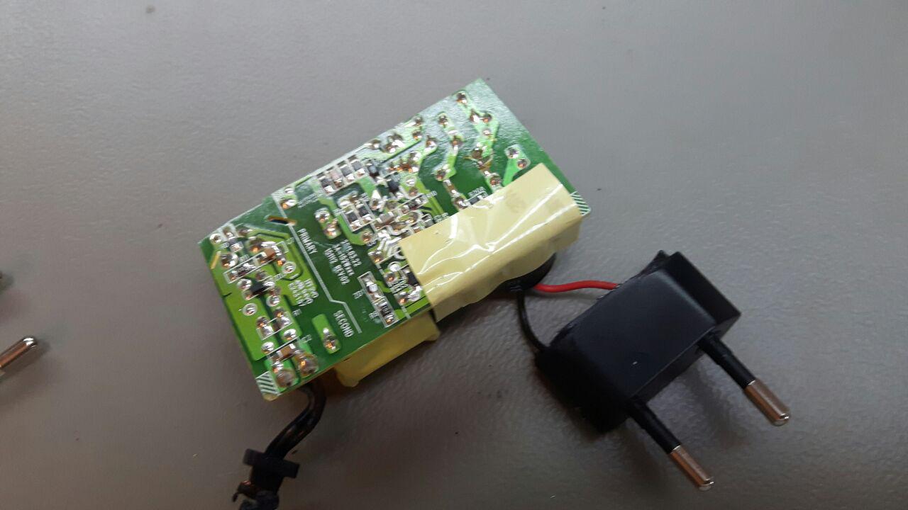

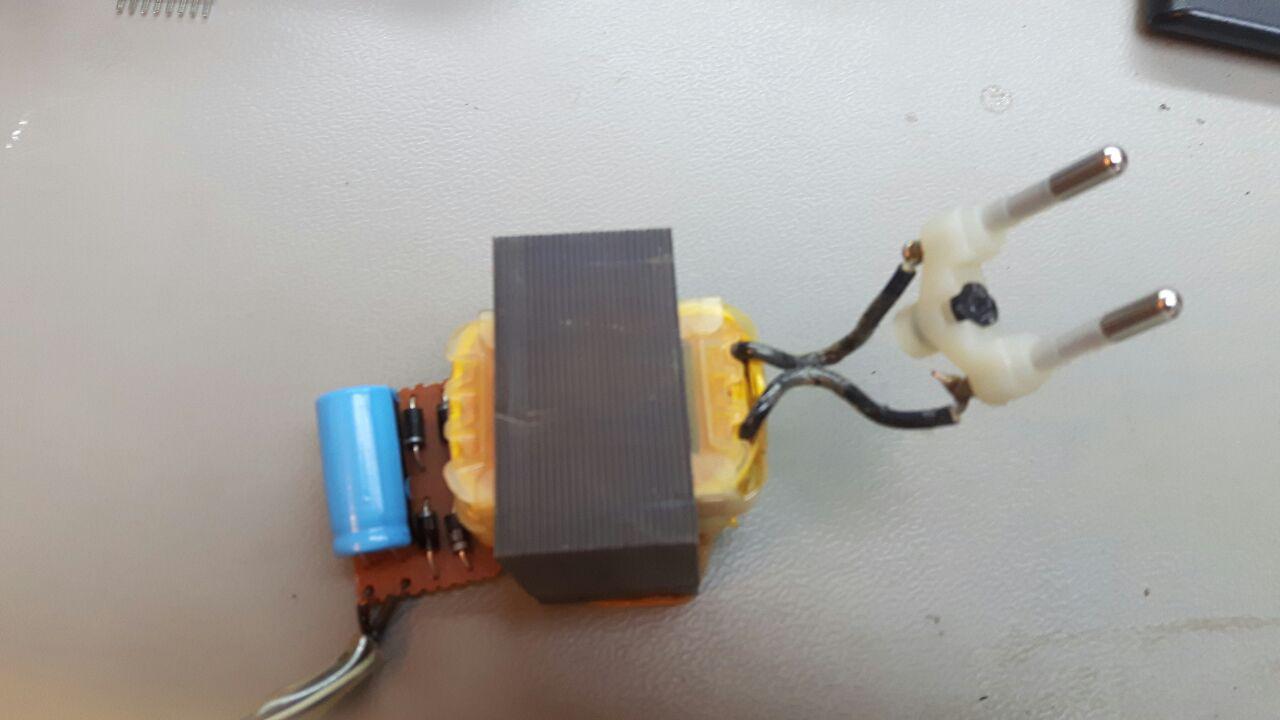

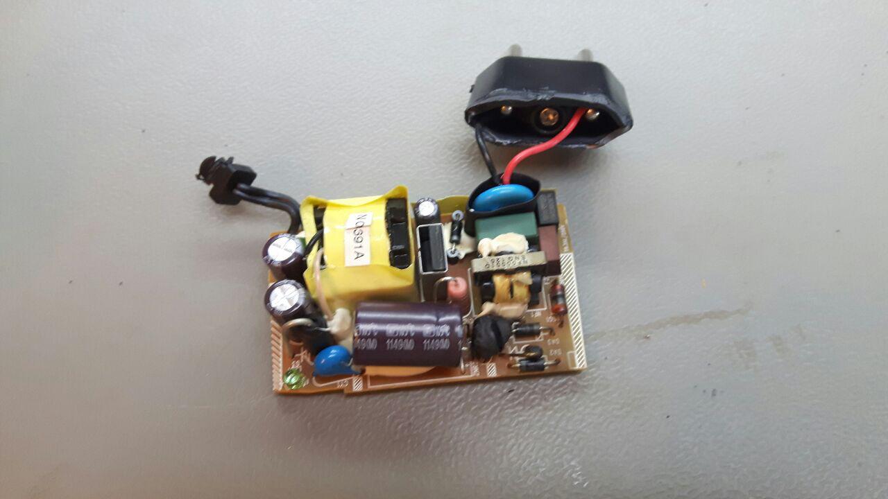

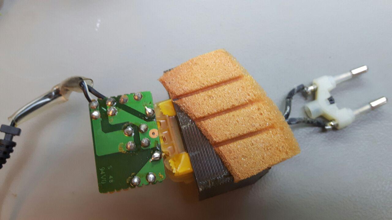

Hier mal ein Vergleich zwischen Netzteilen von Cisco-Routern für
Zweigstellen, Baujahr 1996 und 2016.
Ersteres wurde nach 21 Jahren ausgetauscht, das Letztere ist nach 11
Monaten mit Rauchentwicklung durchgeschmort.

1996 gab es noch keine EU-Ökodesign-Richtlinie zu Leerlaufstromverbrauch
und Netzteilwirkungsgrad.
Mit vernünftigem Aufwand kann man die nicht mit einem Trafonetzteil
einhalten. Dementsprechend wird heute ein, empfindlicheres,
Schaltnetzteil verbaut.
