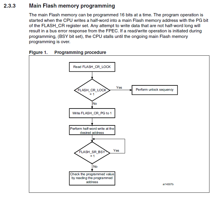

Ich möchte in den Flash schreiben und anschließend prüfen, ob
erfolgreich geschrieben wurde indem ich es wieder auslese:
  RCC->APB2ENR |= RCC_APB2Periph_GPIOA | RCC_APB2Periph_AFIO;
  GPIO_PinRemapConfig(GPIO_Remap_SWJ_JTAGDisable, ENABLE);
  GPIOA->CRH = _BV(8) | _BV(9) | _BV(28) | _BV(29);
  FLASH_Status status = FLASH_COMPLETE;
  FLASH_Unlock();
  FLASH_ClearFlag(FLASH_FLAG_PGERR | FLASH_FLAG_WRPRTERR | FLASH_FLAG_EOP);
  FLASH_ProgramWord((uint32_t)FLASH_ADDR, (uint32_t)0x11111111);
  FLASH_Lock();
  while(1) {
    uint16_t len = 0;
    int i = 0;
    // _gets((char*)&len, 2);
    // _printf("%d\r\n", len); // debug
    if(len == 0x4141) {
      FLASH_Unlock();
      status = FLASH_ProgramWord((uint32_t)FLASH_ADDR, (uint32_t)0x0);
      // _printf("%d\r\n", status);
22
      // while(status != FLASH_COMPLETE)
23
      //   status = FLASH_GetStatus();
24
      FLASH_Lock();
25
      // _printf("erase\r\n");
26
    } else {
27
      GPIOA->ODR ^= _BV(15);
28
      FLASH_Unlock();
29
      status = FLASH_ProgramWord((uint32_t)FLASH_ADDR, (uint32_t)0x11111111);
30
31
32
33
      FLASH_Lock();
34
      // _printf("write\r\n");
35
36
37
    for(int n = 0; n < 5000000; n++) {}
38
39
    if(*(uint32_t*)FLASH_ADDR == (uint32_t)0x11111111) {
40
      GPIOA->ODR &= ~_BV(10);
41
    } else {
42
      GPIOA->ODR |= _BV(10);
43
44
Allerdings ist die LED PA10 immer an, es wurde also nicht korrekt
geschrieben! Was habe ich falsch gemacht? Die anddresse in die ich
versuche zu schreiben ist 0x08002400 .

von Sebastian K. (sek)
Dein sinnfreies Programm schreibt immer 0x11111111 an die Speicherstelle
FLASH_ADDR. Und das gleich zweimal. GPIOA->ODR &= ~_BV(10) wird daher
immer ausgeführt.
Ist die LED active low, würde dein Programm funktionieren.
Wenn nicht, dann schau dir nach dem Schreibvorgang doch mal die
Statusflags im FLASH_SR Register an und/oder prüfe im Memory-Fenster des
Debuggers die Speicheradresse auf Veränderung.
von STM Apprentice (Gast)
Also ich würde nach STM's Flash Programming Manual vorgehen.
Aber das wäre zu einfach ... da müsste man nur suchen ...
und downloaden ... ach so, lesen und verstehen müsste man es
auch noch ... und zuletzt auch noch umsetzen. Zuviel verlangt.
Ich kann jedenfals nach den hier angebotenen Code-Fragmenten
keine Parallelen zum Manual erkennen.

Ich habe es eben nochmals gelesen, ich unlocke den flash, schreibe rein
und das wars. Wo habe ich was übersehen?
Ohne Worte, mit Bild.
von Prutheus (Gast)
Und was meinst du mache ich!?
von ♪Geist (Gast)
Wie es aussieht, löschst du vor dem Schreibvorgang nicht. Das geht beim
Flasch natürlich nicht. Du musst den Pageinhalt sichern, die page
löschen, Inhalt ändern und schreiben.
Schaue Mal auf meiner Webseite, da findest du ein funktionierendes
Beispiel:
http://engsta.com/stm32-flash-memory-eeprom-emulator/
