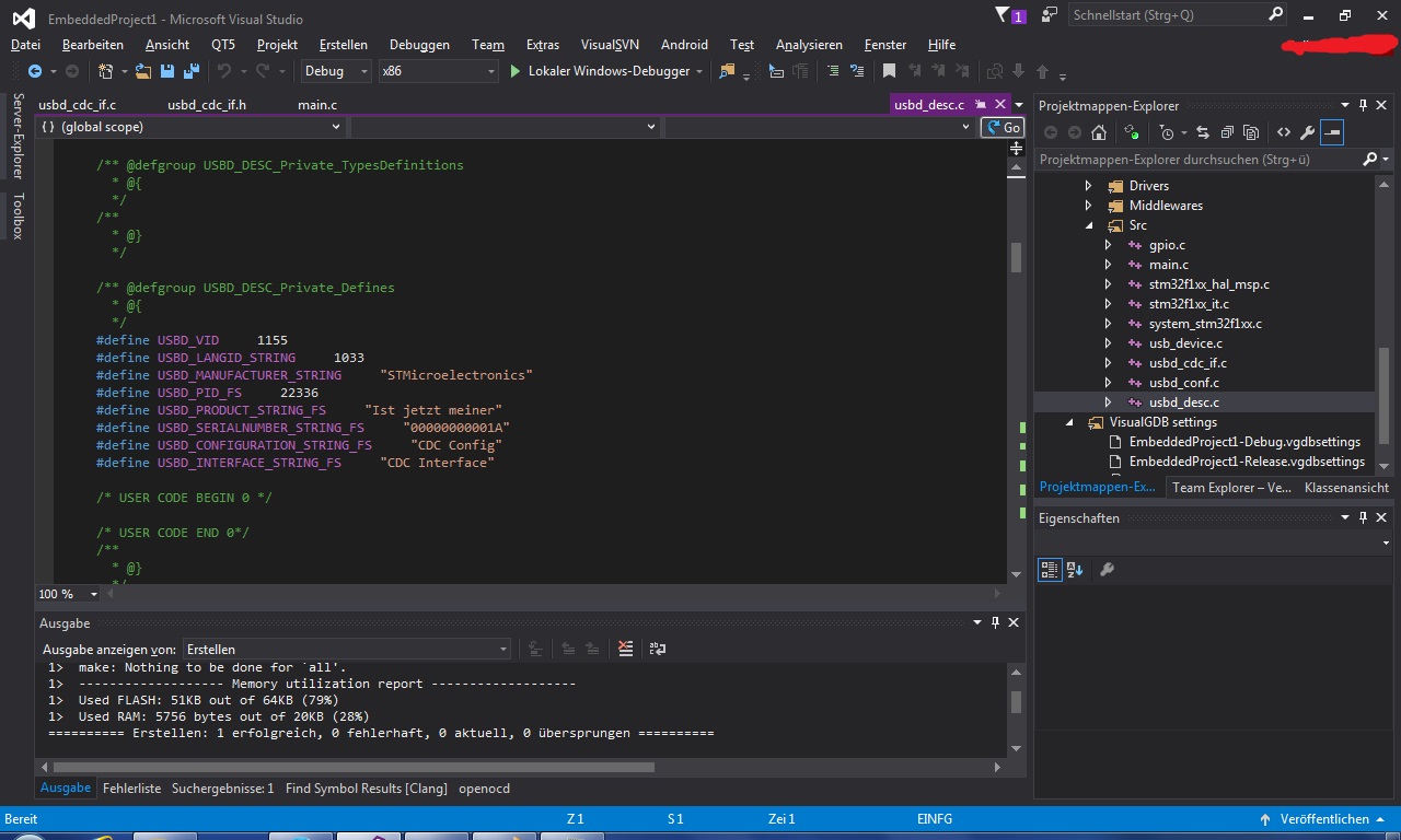

Hey,
ich nutze den STM32F407 USB CDC (HAL CUBEMX) und möchte den angezeigten
Namen im Geräte Manager ändern.
Dazu habe ich diese Zeilen in usbd_desc.c geändert jedoch ändert sich
nicht der Angezeigte Name im Geräte Manager.
Nur der Produkt String und Seriennummer werden übernommen.
Als CDC Treiber nutze ich VCP 1.4
#define USBD_VID     1155
#define USBD_LANGID_STRING     1033
#define USBD_MANUFACTURER_STRING     "MyManufacture"
#define USBD_PID_FS     22336
#define USBD_PRODUCT_STRING_FS     "MyProduct"
#define USBD_SERIALNUMBER_STRING_FS     "00000000005A"
#define USBD_CONFIGURATION_STRING_FS     "CDC Config"
#define USBD_INTERFACE_STRING_FS     "CDC Interface"
#define USB_SIZ_BOS_DESC            0x0C

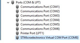

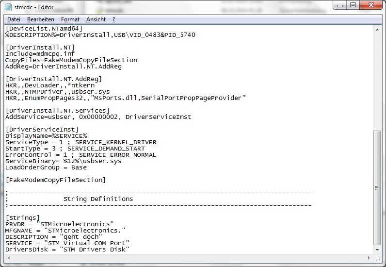

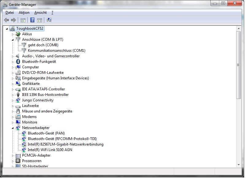

Gast #5002697
Der String aus der usbd_desc.c taucht im Gerätemanager bei dem Gerät in
den Details unter "Vom Bus gemeldeter Name"  oder so auf. Der Angezeigte
Name im Gerätemanager kommt aus der Inf-Datei. Du könntest entweder die
Inf-Datei pimpen oder eine Kopie mit einer anderen Product-ID verwenden.
Dazu muss natürlich auch die Product-ID in der usbd_desc.c geändert
werden.
Gast #5002764
danke für die schnell Antwort.
Das mit der Inf-Datei habe ich bereits versucht, aber bin da auch nicht
zu einem Ergebnis gekommen.
An welcher Stelle müsste ich denn die Inf-Datei ändern?
Wenn ich die Inf-Datei ändere ist der Treiber auch nicht mehr signiert
oder nicht?
