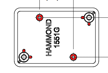

bisher habe ich meine Arduino Terminals und z.B. Breakout Boards in
kleine Kunststoffgehäuse mittels M3 Gewindeschrauben und Muttern
befestigt .(Löcher in das Kunststoffgehäuse gebohrt)
Da der Kopf der Metallschrauben dann natürlich von außen sichtbar sind
und diese Lösung auch nicht wirklich vorteilhaft ist, wollte ich mal
fragen ob es event. eine "bessere" bzw. einfachere Lösung gibt.
Eine Lösung wie z.B. eine passende Aluplatte zu fräsen und Diese auf den
Gehäuseboden zu kleben und dann noch extra Gewindebohrungen zu machen,
ist mir zu aufwendig , u.U. gibt es ja eine einfachere und trotzdem
saubere Lösung ?

Gehäuse, die überhaupt keine Möglichkeit der Montage haben, sind
natürlich ungeeignet, aber das sind ja auch höchstens TicTac
Schatuellen.
In Gehäuse mit innenliegenden Gewindezapfen, Führungsschienen etc.
sollte man halt eine passendee Platte einbauen, und die unpassend zu
kleinen Boards dann mit dieser Platte verbinden, z.B. mit
Abstandshaltern draufschrauben, ggf. in einer Höhe die zu
Bedienelementen passt die durch die Frontplatte ragen müssen.
Kleben ist immer Murks weil unreparabel, man kommt nicht mehr ran wenn
mal etwas nicht mehr funktioniert.
Je nach Gegebenheiten können auch Befestigungsrahmen, z.B. gedruckt mit
einem 3d-Drucker, die an die Platine geschraubt werden, und dann nur
lose aber an allen 3 Seiten anstossend in das Gehäuse eingelegt werden,
sinnvoll sein, dann geht sogar die TicTac Schatulle.

Die sind dafür augelegt, eine passende Platine einzubauen. Liegt an den
beiden äußeren Ecken auf und wird mit selbstschneidenden Schrauben an
den Zapfen befestigt.
http://cdn-reichelt.de/documents/datenblatt/C700/DS_1551G.pdf
Wenn die Platine nicht dazu passt und vom Hersteller nix angeboten wird,
wirst du dir wohl selber eine Adapterplatte schnitzen müssen.
