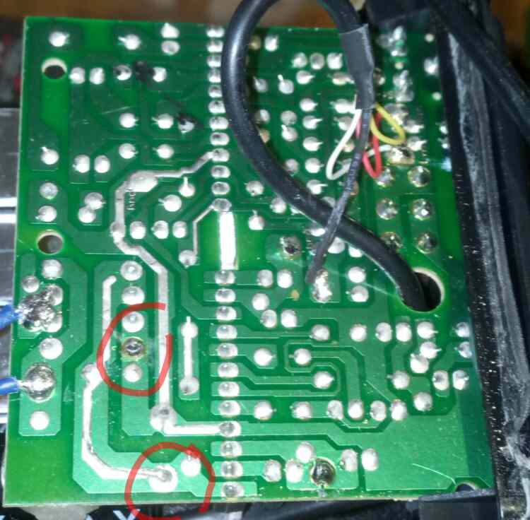

von Torsten (Gast)
Hallo - jetzt habe endlich Zeit gefunden.
Auf dem Bild ist die Unterseite zu sehen - mir sind da mal die
2Lötstellen gefunden und schon mal nachgelötet. Ohne Erfolg, brummt
weiter.
Der original Trafo bringt 14,3~ im leer Lauf was dann als Gleichstrom
anliegt weiß ich nicht.
Den Einwand vom weiteren Spannungsabfall verstehe ich.  (Der
Getto-Blaster Trafo  im Leerlauf 13,6~V
mit Gleichrichtung der Spannung hat dann  11=V)
Was sollte ich denn am besten machen?
Im separaten post noch ein Bild der Seite mit den Bauteilen - bekomme
das hier nicht mit rein.
Und nochmal mein' Dank für den Austausch.
Notabene - ich kann was zum Hausbau beitragen, aber mit Netzteil etc
komm ich nicht weit
Gruß Torsten

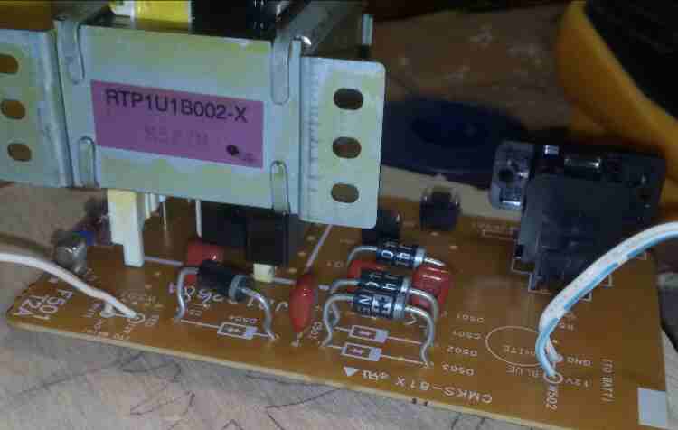

von Torsten (Gast)
Die Bauteil Seite

von Michael B. (laberkopp)
Torsten schrieb:
> Der Getto-Blaster Trafo  im Leerlauf 13,6~V
Dann ist der Elko nach dem Gleichrichter (das mit 25V beschriftete
schwarze runde Teil) völlig platt, Kapazität 0.
Die Schaltung sieht nach besonders wertvoller Chinaqualität aus,
wahrscheinlich 2 x TA7283, einer für Satelliten, einer BTL für
Subwoofer,
Leistung am Lautsprecher 2 x 0.5 Watt ?
Immerhin hat man verzichtet, ein Kühlblech an die IC zu schrauben, wohl
weil man nicht verstandeen hat, wozu diese Löcher in den Blechlaschen
sind.
Du solltest schauen ob Du einen Ersatz für den dicken Elko bekommst.
Du kannst alternativ mal die Gleichspannung vom Ersatznetzteil
an die Stelle des 25V-Kondensators einspeisen.
Natürlich polrichtig, Minus vom Netzteil an Minus des Elko.
Der Ersatz liefert aber eine geringere Spannung
als es mit dem orig Trafo gewesen wäre
orig Trafo und Gleichrichtung "all in One" hatte wohl 17V geliefert.
aber der Verstärker sollte noch mit 12V vom Ersatz laufen.
Aber halt nicht mehr so laut.
wenn dann kein Brummen drauf ist, muss der Elko neu.
Torsten schrieb:
> (Der Getto-Blaster Trafo  im Leerlauf 13,6~V
Moment.
Da geht es offenbar um EINEN ANDEREN Trafo eines ANDEREN GERÄTS
an dem nur ein Gleichrichter und kein Siebelko hängt.
Damit wären die Spannungen erklärbar, und weil es ein völlig anderes
Gerät ist, trifft nichts davon für die Brüllwürfel zu.
Der 25V Elko ist also vermutlich nicht ganz platt.
von Torsten (Gast)
Genau!
Im Bild der Trafo vom Getto-Blaster.
Öhm Watt nu?
Torsten schrieb:
> Genau!
> Öhm Watt nu?
Da der Siebelko im Netzteil offenbar fehlt, passt dort deine Messung.
