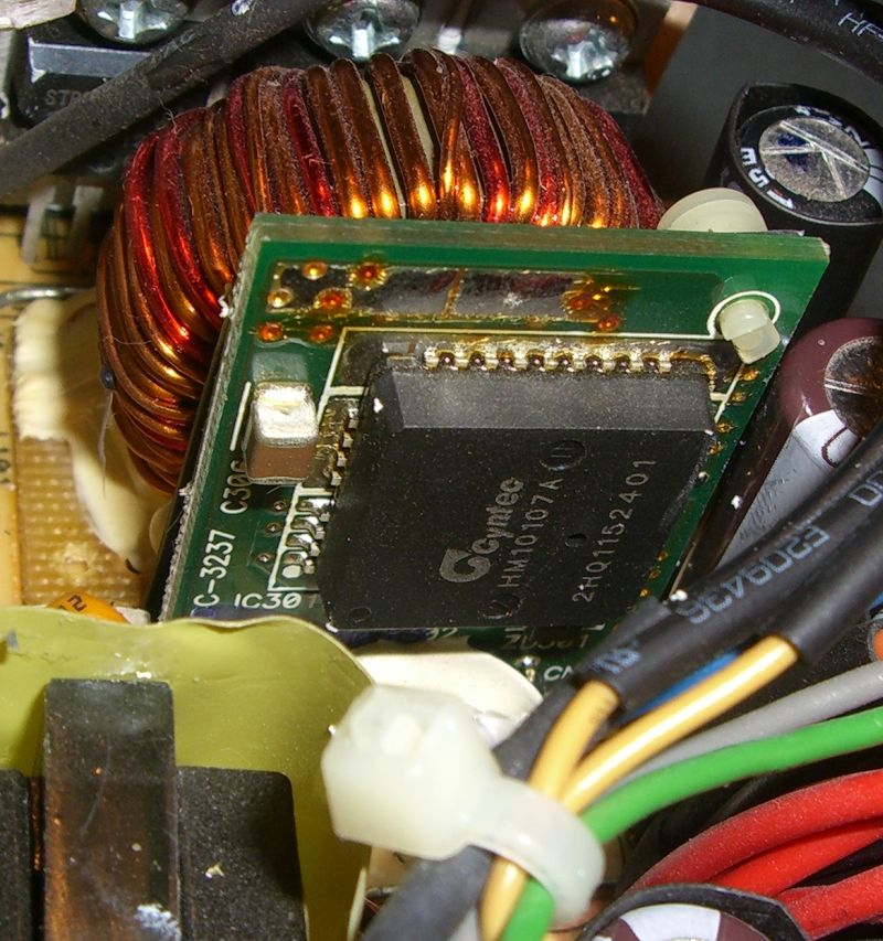

In einem QNAP NAS Netzteil waren die sek. Elkos der 5V- Strecke im Eimer und es läuft nach Ersatz nun wieder. Aber was ist das denn? Ich hab zwar viel dazu gefunden, mal ein Logic-IC, dann wieder ein Spannungsregler, aber alles ohne Datenblatt. Was ist es denn nun wirklich?
Ich tippe auf einen Point of Load Converter Sollte ähnlich sein wie HM10107B http://www.power-wide.com/HM10107B%20-cyntec.pdf
Hallo und danke, könnte ja hinkommen was Du da gefunden hast. Ist schon beachtlich das dieses Ding 10A ohne Kühlung und auf der winzigen Fläche händeln kann. Für der Servicemann nat. eine Katastrophe, genau vor dieser sind die drei 1500µF Cs platziert und man sieht absolut nicht was da los ist.

T. K. schrieb: > Ist schon beachtlich das dieses Ding 10A ohne Kühlung und auf > der winzigen Fläche händeln kann. > Für der Servicemann nat. eine Katastrophe, genau vor dieser sind > die drei 1500µF Cs platziert und man sieht absolut nicht was da los ist. Das Teil wird durch die Leiterplatte gekühlt. Um einigermaßen niedriege Temperaturen zu erreichen muß die Platine eine recht hohe Oberfläche haben. Das hat deine nicht, so wurde der PoL heiß und kochte den Elko aus. Designfehler. Die PoL sind übrigens recht teuer. Der Wirkungsgrad ist auch selten so wie im Datenblatt angegeben.
