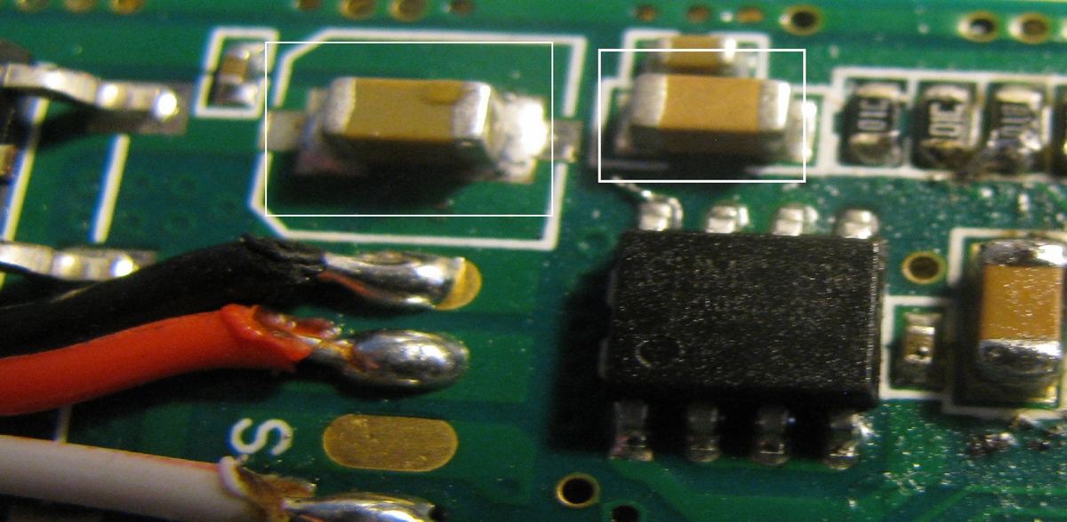

Beim löten auf einem Electrinic Speed Controler für den Modellbau musste
ich feststellen, das Bauteile fehlen. Nun weis ich nicht wie ich diese
ersetzen kann, da kein bekannter Code zu sehen ist, sondern einfabig
sind: Blau und Besch. Bo bekomme ich diese und was ist das?

Einen Schaltplan hast du zu dem Teil? Dort oder in der Bestückungsliste
sollte der Wert stehen.

Oha, habs nicht richtig gelesen. Vermutlich links irgendwas im µf
Bereich weil nach Best.druck zu urteilen auch ein polarisierter
kondensator möglich wäre. Einfach mal 1µf nehmen, kann ja nix kaputt
gehen. Für den rechten mal 100nf probieren.

Also der linke scheint ein "2-in-1" Footprint zu haben: Einmal eine
"ElKo-Kanne" (SMD Elektrolyt-Kondensator) und als Alternativ-Bestückung
einen großen SMD Keramik-Kondensator. Die Kapazität wird also eher groß
sein und im Bereich 100u oder mehr liegen.
Der rechte scheint ein - immer noch recht großer - Keramik-Kondenator zu
sein, also im Bereich 10u oder mehr.
Mal so ganz grob anhand der gegebenen Informationen ;) Aber im
nF-Bereich dürften wir uns hier nicht mehr bewegen.

Sven schrieb:
> Dat San Kondensatoren. Größe und Werte sind jedoch nur durch Erfahrung,
> Schaltplan oder Messen zu ermitteln.
Blau und grau ist NP0/C0G, die haben meist unter 1 nF
Besch und braun sind X7R, Z5U o.ä., die haben meist über 1 nF
Mehr geht nur mit Schaltplan.
