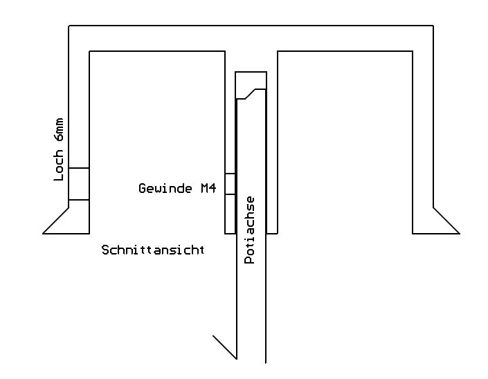

Hallo Zusammen. Suche einen Dreher, der mir was aus Vollmessing drehen kann. Konkret handelt es sich um einen Drehknopf zur Lautstärkeeinstellung. Skizze ! im Anhang. Durchmesser so ca 70mm.... Maße sind nicht sklavisch einzuhalten ! Zaponlack oder ähnliches drauf wär toll. Gruß Frank

Wenn das ein Drehknopf sein soll braucht der wohl nicht hohl sein. Außerdem hätte eine Befestigungsschraube mehr Fleisch um zu halten. Hier eine Lösung mit weniger Aufwand: https://www.reichelt.de/Potiknoepfe/MEN-473-91/3/index.html?ACTION=3&LA=446&ARTICLE=135543&GROUPID=3139&artnr=MEN+473.91&SEARCH=drehknopf%2Bmentor

Frank D. schrieb: > Durchmesser so ca 70mm.... Durchmesser 70 wohl vom Körper, die Schräge unten hat dann Durchmesser 80mm. Höhe geschätzt aus deiner Zeichnung 40mm. Nur damit du eine Ahnung vom Preis alleine des Rohmaterials hast: http://www.ebay.de/itm/Zuschnitt-Messing-Rund-Rundstange-D-80-mm-5mm-Lang-/371925656067 67.51 kostet alleine der kürzestmögliche Rundstab. Das müsste man dann auf eine Aufspannscheibe kleben damit man es bearbeiten kann weil keine Länge mehr übrig ist, um es einzuspannen. Etwas günstiger wäre ein Reststück http://www.ebay.de/itm/Messing-Rundmaterial-Reststuck-80x80-/131669407961 Dann ist das aushöhlen innendrin eher aufwändig und meines Erachtens unnötig, für die Schraube sogar kontraproduktiv. Eventuell ragen aus der Frontplatte Schrauben, so dass man 5mm aushöhlen muss, aber nicht bis alles ganz dünnwandig wird. Oder man kann ganz unregelmässig ausbohren wenn das Gewicht stört. Immerhin wiegt das volle Teil fast 2kg Solche Gegenstände werden eigentlich gegossen und dann nur noch wenig weggenommen (über-gedreht). Fertige Knöpfe http://www.ebay.de/itm/Kenwood-Lautstarke-Regler-Volume-Drehknopf-fur-KA-501-/161452727048 sind, sogar wenn sie viel kleiner sind, auch nicht billig.

Michael B. schrieb: > Länge mehr übrig ist, um es einzuspannen. Für erfahrene Dreher kein Problem. Einfach die Bohrung als erstes bohren, mit einer passenden Achse verdrehsicher verschrauben und den raus stehenden Stummel dann einspannen. Wenn die plan-gedrehte Seite, wo die Achse hervorsteht, auf den Backen aufliegt, kann man die Flanke drehen und schleifen, evtl. auch polieren. Ich würde den Drehknopf dann noch rändeln, aber dafür wird diese Spannlösung dann zu schwach sein. Die Kannte würde ich fasen oder viertelrunden, je nach Geschmack.
Vielen Dank für Eure Ideen ! Ich dachte mir es so: 1 Aufspannen 2 Innen Drehen 3 Bohrung 4 Umspannen 5 Außen Abdrehen 6 Überdrehen/Poliieren/Lack Oder habe ich da einen Denkfehler ? Ausdrehen wegen des Gewichtes..... Gruß Frank

Cyborg schrieb: > Für erfahrene Dreher kein Problem. Einfach die Bohrung als erstes > bohren, mit einer passenden Achse verdrehsicher verschrauben und > den raus stehenden Stummel dann einspannen. Würde ich wohl noch etwas anders machen. Zuerst eine Seite auf 15mm Länge bis auf Spannzangengröße (bspw. 16mm) abnehmen (auch im Knopf) und in dieser Achse direkt die fertige 6mm-Bohrung für die Potiachse einbringen. Dann umspannen und alle sichtbaren Bearbeitungen (Abdrehen, Polieren, Rändeln, Fasen) durchführen. Danach dann erst den letzten inneren Teil der Achse von innen nach außen auf Endmaß runterdrehen und zum Schluss vorsichtig abstechen. Oder man lässt die Achse innen einfach so dick, wie sie ist und sticht nur ab. Ob man da nun 10mm oder 16mm hat ist wohl egal - umso mehr Fleisch hat die Madenschraube :-) Dann erspart man sich das Reinschrauben/Gewinde von Achsen. > Ich würde den Drehknopf dann noch rändeln, aber dafür wird diese > Spannlösung dann zu schwach sein. Die Kannte würde ich fasen oder > viertelrunden, je nach Geschmack. Das sollte bei dem oberen dickeren 16mm-Stummel problemlos gehen. So hab ich jedenfalls damals selbst unsere recht weichen Aluknöpfe hier für die Deckenlautsprecher in jedem Raum angefertigt. Frank D. schrieb: > 6 Überdrehen/Polieren/Lack > > Oder habe ich da einen Denkfehler ? > Ausdrehen wegen des Gewichtes..... Wenn das Gewicht eine Rolle spielt, wäre für mich Alu das Mittel der Wahl (ist auch viel preiswerter). Der Knopf dürfte massiv weniger wiegen als der hohle Messingknopf. Dann bspw. golden eloxieren und man hat eine harte, grifffeste Oberfläche, die auch keine Fingerabdrücke zeigt. Das gute Messing wäre mir dafür viel zu schade bei sicherlich 80% Abfall :-/ Aber: über Geschmack lässt sich nicht streiten :-)

Frank D. schrieb: > 1 Aufspannen > 2 Innen Drehen > 3 Bohrung > 4 Umspannen Auf was willst du umspannen ? Aussen wohl kaum: > 5 Außen Abdrehen Eine 6mm Achse einsetzen und die einspannen ist zu wabbelig. > 6 Überdrehen/Poliieren/Lack > Ausdrehen wegen des Gewichtes..... Wenn leicht und Messing, würde man wohl eher die Achsbefestigung aus einem dicken Messingrohr mit 6mm Innendurchmesser herstellen (Schlauchtülle :-) , und den 70mm Topf durch Metalldrücken aus Blech herstellen (lassen) und auflöten. http://royaldesign.de/viewitem.aspx?ID=156215 Aluminium ist deutlich billiger http://www.ebay.de/itm/Alu-Rund-D-80-mm-EN-AW-2007-AlCuMgPb-Aluminium-Rundstange-Voll-Rundmaterial-/172481844835 für 10 EUR bekommt man das Rohmaterial, aber man muss überlegen, ob man es eloxieren will.

@Dieter: Ja, das wäre schon 6060. 7075 hab ich in den Größen definitiv nur als Vierkantmaterial und das brauche ich selbst ;-) Michaels Lösung mit dem Anlöten wäre auch eine gute Option, um Messingkosten zu sparen. Oder man besorgt sich 70er Messingrohr mit 5mm Wandstärke und schweisst dort eine 5mm-Messingronde inkl. 16mm-Rundmaterial als Achse rein und dreht dann schön ab. Dürfte preislich deutlich günstiger werden und man spart sich das Ausdrehen. Hach, da juckt es schon in den Fingern - Metallbearbeitung macht schon viel Spaß ;-) Alleine: die Zeit fehlt ... @Frank: ich guck nachher mal.

Ich hab gerade mal geschaut - leider ist nichts Passendes dabei, nur normaler St52, Edelstahl nur bis 50mm. In der Größe hab ich an üblichen NE nur größere Quader - das lohnt schlicht nicht :-( Und Titan und Niob willst Du nicht bezahlen, Bronze wohl eher auch nicht. Ich hab aber gesehen, dass es bei ebay 70x5mm Messing in 100er-Länge gibt. Dann noch eine 5mm-Ronde und 50mm 15er-Rundstab. Das würde dann deutlich günstiger und jeder mit WIG sollte das verschweißen/zulaufen lassen können. Dann müsste man nur noch überdrehen. Vielleicht findet sich hier ja doch noch jemand. Tut mir echt Leid - ich weiss noch gut, wie ich damals hinter Leuten herlaufen musste, um gnädigerweise mal etwas gedreht zu bekommen. Sehr ätzend! Ich hät's Dir gerne aus Resten gedreht, ein gute Flasche Riesling hätte gereicht :-( Wie heisst es jetzt: so sad! P.S.: Eventuell gibst Du ja Deine PLZ hier an - dann meldet sich vielleicht jemand aus Deiner Nähe.

Michael B. schrieb: > Cyborg schrieb: >> Daher, sofern Platz dafür vorhanden ist und man die handwerklichen >> Fähigkeit der Bedienung hat, schafft man sich solche Maschinen an. > > Ich glaube, meistens überlegen die Leute, ob das Geld sich lohnt, also > amortisiert, schliesslich kostet so ein Ding 1000 bis 2000 EUR. So einen Luxus-Drehknopf vom Profi fertigen zu lassen kostet aber auch mindestens 1000€. Den Arbeitsaufwand sollte man besser nicht unterschätzen! Frank D. schrieb: > Ich dachte mir es so: > 1 Aufspannen > 2 Innen Drehen, Bohrung für Potiachse vorbohren, anschließend reiben 3.1 Fräsmaschine einrichten, Teilapparat montieren, Teil dort einspannen 3.2 die beiden anderen Löcher bohren 3.3 entgraten 3.4 Gewinde schneiden 3.5 6mm-Loch reiben > 4 Umspannen > 5 Außen Abdrehen 6.1 Bohrung aus Schritt 3.5 innen schleifen und polieren 6.2 Restliches Werkstück polieren 6.3 Werkstück zum Lackierer schicken 6.4 Werkstück reinigen 6.5 Werkstück lackieren 7 aufräumen, Rechnung schreiben 8 Kundenreklamation wegen habe es mal ergänzt
