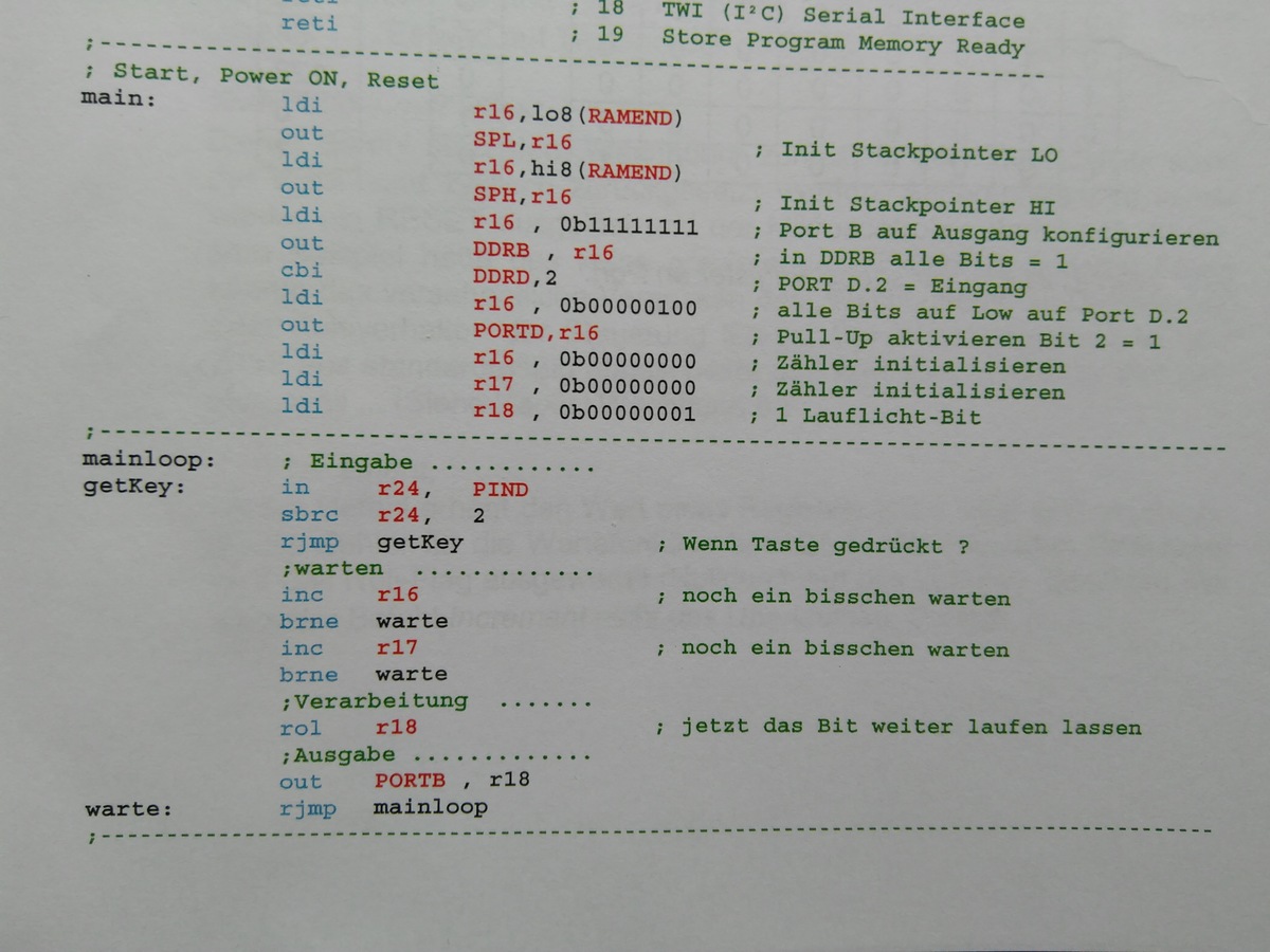

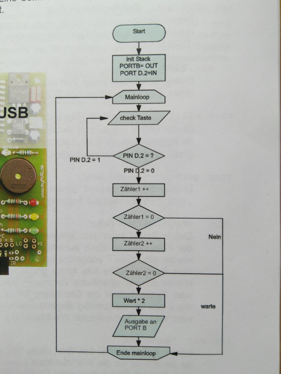

Im Anhang ist der PAP, der Code, und die Erklärung dazu. (Code ist aus
einem Lehrbuch)
ich wollte mal fragen ob ich das richtig verstanden habe. Es geht um die
Warteschleife und die dafür gemachten Zähler 1 und 2.
r16 soll Zähler 1 sein.
r17 soll Zähler 2 sein.
Ich habe das so verstanden. Die register r16 und r17 werden zuächst auf
"0" gesetzt. Anschließend wird bei Tasterdruck der Befehl "inc"
verarbeitet. Dieser Befehl bewirkt dass sich das Register 16 um +1
erhöht.
also:
1. durchlauf 0b0000 0001
2. durchlauf 0b0000 0011
3. durchlauf 0b0000 0111
usw.
bis 0b1111 1111
dann wird es wieder "0" = 0b0000 0000
Das erwähnte Z-Flag wird jetzt gesetzt?? richtig?
"brne" prüft das Z-Flag, wenn das Z-Flag gesetzt ist dann wird zum
nächsten zähler gewechselt.
Das gleiche passiert nun mit r17.
anschließend wenn der Taster immer noch gedrückt ist, dann wird der
befehl
"rol" ausgeführt.
Habe ich das richtig verstanden dass dieser gesamte Ablauf während eines
kurzen Tasterdrucks geschieht ? D.h. der Microcontroller führt das im
Milisekunden Bereich aus...

O. A. schrieb:
> Das heißt ? Gut oder schlecht? : )
Seltsam, irgendwie praxisfern.
Wenn man eine Verzögerung haben will, würde man eine Funktion
bauen, die eine entsprechende Zeit verzögert, und diese dann
aufrufen, aber nicht irgendwo wild in Registern herumzählen und
dann ganz woanders hinspringen.
> Aber ich habe es also richtig verstanden`? Das mit dem Z-Flag etc...
Ja.
